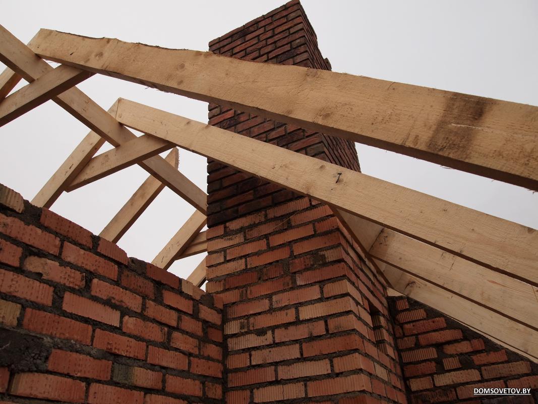

chingachgoock 02.03.2015 01:45
AAR, ну какая там возня?http://www.domsovetov.by/imagehostin...3962e77ae5.jpg,
Единственное, что надо учесть, это то, что размеры клинкера как правило не совпадают с размерами стандартного кирпича (клинкер чуть меньше).
AAR 02.03.2015 08:59
chingachgoock, ну да. я имел в виду вариант, когда сами шахты из КББ вентблоков складываются. чтобы над ними был клинкер - надо немного пошаманить(я так понимаю, что на сами эти блоки его ложить нельзя - кромка 4-5 см).
Димакратия 02.03.2015 10:40
chingachgoock, а как обеспечить герметичность примыкания?

Димакратия 02.03.2015 13:47
sergN, черепицы и клинкера.
Makapoh 02.03.2015 13:52
Димакратия, вот так примерно https://dl.dropboxusercontent.com/u/...1/IMG_1257.JPG
Димакратия 02.03.2015 15:27
Я подозревал, что кто-нибудь именно подобное и предложит.
Не уверен в жизнеспособности такой схемы.
По хорошему, гидроизоляцию так делать нельзя.
Makapoh 02.03.2015 15:36
Димакратия, у многих такая схема работает много лет.
з.ы. Имхо, единственное слабое место это герметик, но он нужен исключительно для защиты от воды, которая течет непосредственно по клинкеру, т.к. по периметру сама кирпичная конструкция полностью защищена алюминиевым фартуком, с нахлестом, ессно. Можно запил организовать. Тогда сверхнадежно будет.
AAR 02.03.2015 15:39
Дим, а в чем разница то - клинкер проходит через крышу или кирпич обычный? вроде принцип то один и тот же... ты у себя то сам как делал?
