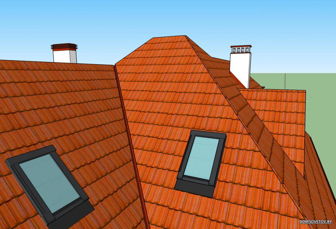

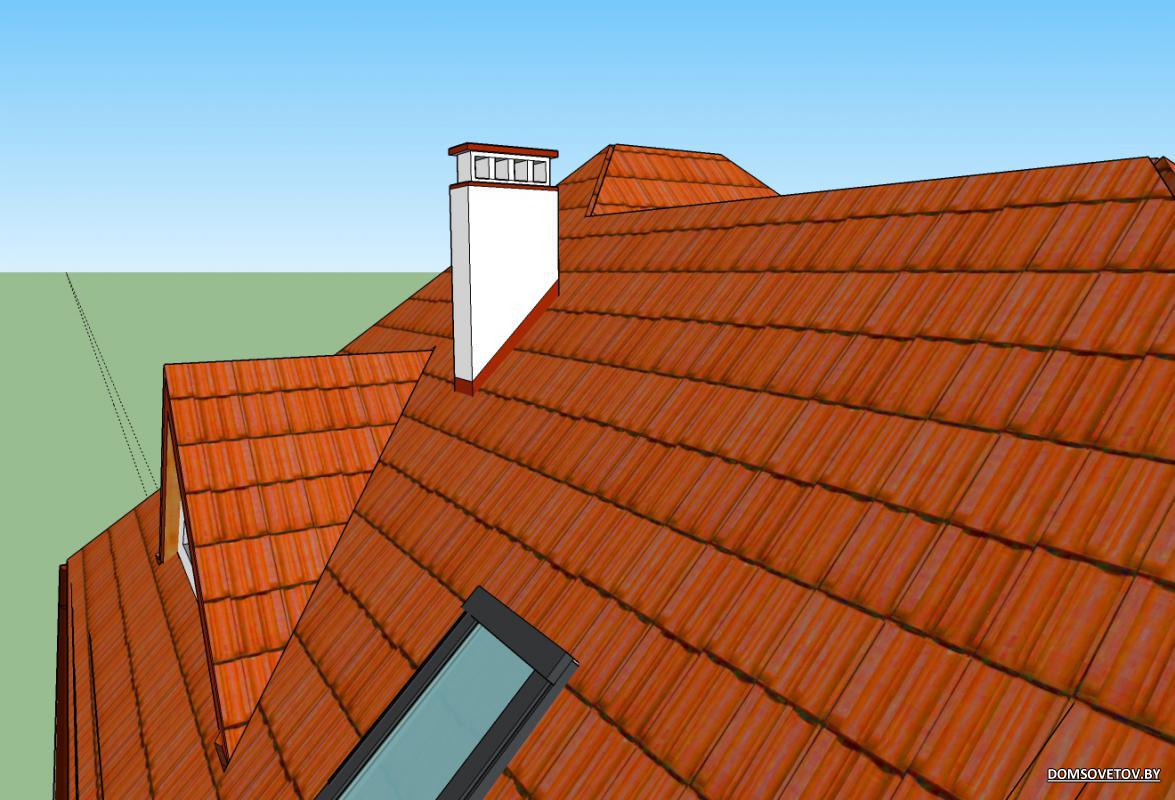

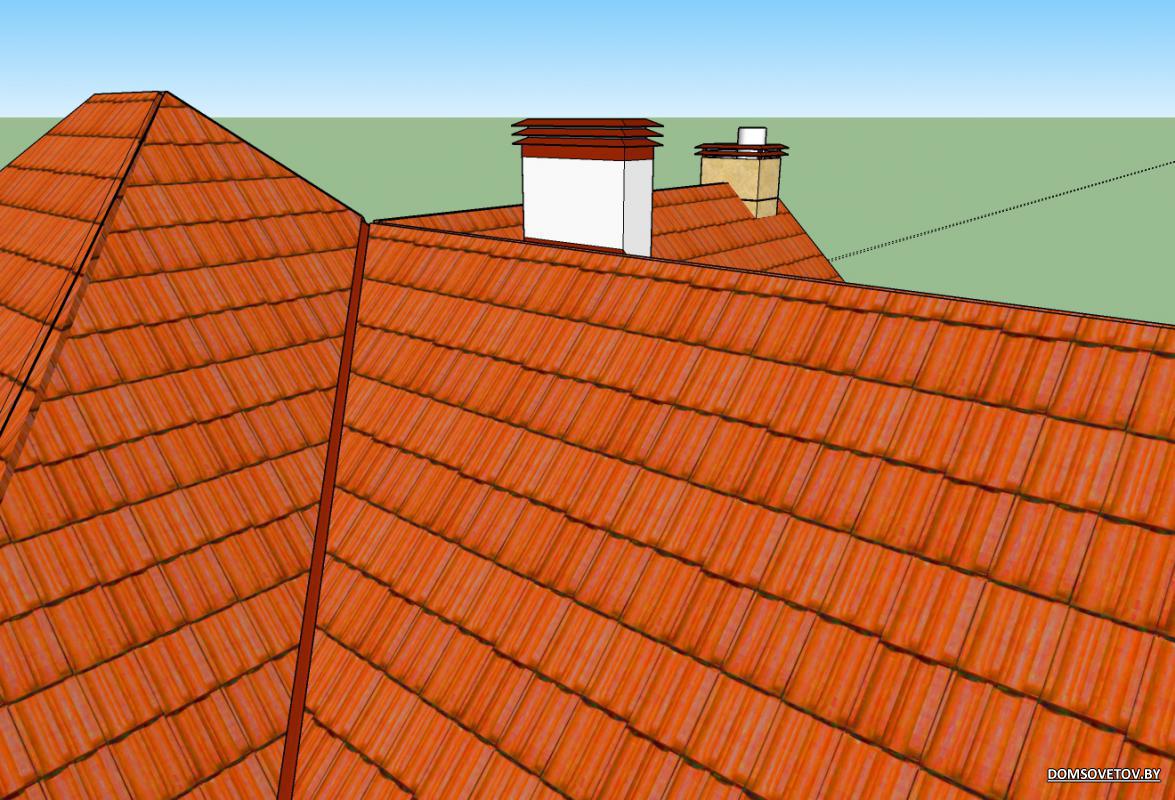

Lama 03.04.2016 00:46
@Veppol, я как раз над этим размышляю тоже :)
Я вот себе какие два варианта нарисовал, один как в проекте, второй наверно где-то подсмотрел:
http://www.domsovetov.by/imagehostin...03d92df8dd.jpghttp://www.domsovetov.by/imagehostin...03d844df4e.jpghttp://www.domsovetov.by/imagehostin...03da4b0fc2.jpg
Veppol 03.04.2016 21:50
@Lama, интересно, на первой фотке как делается...?
Lama 03.04.2016 22:33
До уровня отверстий утепление, потом ступенька (это если хочется сделать такой перепад как на картинке) и столбики образующие такие каналы, а сверху накрывается плитой.
Видел что ее прямо на месте заливают, а можно и из жести сделать.

Значит будем на месте заливать
