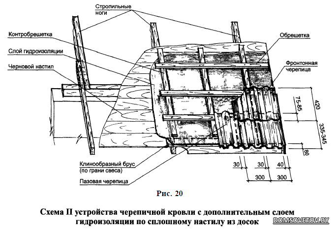

Nick_Shl 05.11.2014 11:21
royalroof, нафига высокопаропроницаемая???
Сказано же "Крыша без мансарды!". А раз так, то подойдет обычная паронепроницаемся пленка. "Забудова" предлагает использовать армированную полиэтиленовую пленку:
http://www.domsovetov.by/imagehostin...10be61154f.png
Инструкция от "Забудовы".

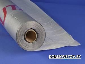

Dobrinia, себе стелил под Забудову Ютафол Д 96 Сильвер
http://www.domsovetov.by/imagehostin...9ee6cc531c.jpg
В обозначении пленки Д - гидроизоляция, Н - пароизоляция
Ютафол Д 96 Сильвер - гидро
Ютафол Н 96 Сильвер - паро
У меня холодный чердак. http://www.domsovetov.by/showpost.ph...&postcount=298

А она самонесущая? Если нет, то пожалуйста:
http://www.domsovetov.by/imagehostin...9f0199cdcc.png
Черновой настил из досок и стели что хочешь... вот только во что он встанет?

Опишите как вам эта пленка?
не порвалась ли при монтаже?
прочная ли?
ставили черепицу краном на стропила? или подавали и сразу клали
Не ну спрошлной настил безсмысленно делать при моем угле ската(30 градусов) зачем? И опять таки его надо покрыть пленкой :D
вопрос не в несущей способности пленки , я просто думал что простая армированная пленка будет стоить раза в два дешевле чем супердиффузионная мембрана, оказалось это не так....
Alex77 05.11.2014 12:52
Dobrinia, если Вы мне, то:
Ютафол Д 96 Сильвер
Вес на ед. площади г/м2 - 96
Размеры рулона, м - 1,5х50 1.4х50
Горючесть DIN4102 - В3
Паропроницаемость г/м2/24 ч - 18
Прочность прод., попер., в Н/5 см - 650/450
Растяжимость прод.,
поперечная в Н/5 см - 14/21
УФ стабильность, месяц - 6
Пленка прочная, не рвется. Единственный минус, это то, что нет красной полоски регулирующей нахлест. Приходится отмерять. Пару раз нога соскакивала на пленку - не порвалась. Она есть на любом стройрынке, так что подержать ее в руках - не проблема :)
