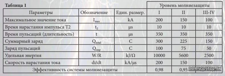

Урри 30.08.2021 11:33
http://www.domsovetov.by/imagehostin...c95bc668af.jpg
Эффективность по типу применения систем на узип.

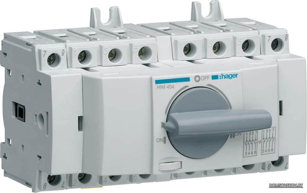

Реверсивный насмотрел себе такой "Трехфазный переключатель ввода резерва Hager SFT440, 40А 4P". Конечно, он смотрится не так эффектно как аналог от АББ с крутилкой, но дешевле во-первых, а во-вторых 4-х полюсный. АББ трехполюсный, можно докупить приблуду для четвертого, цепляется сбоку, но в РБ нет. И в таком исполнении он вообще раза в три дороже, чем хагеровский. Хотя, конечно, вопрос о количестве полюсов спорный. На форумхаусе так и не пришли к единому мнению нужно ли :)
---------- Сообщение добавлено в 09:10 ---------- Предыдущее было в 09:03 ----------
Я решил сделать возле щитка розетку вводную. Щиток в подвале, в отдельном помещении щитовой. А потом два варианта - более простой сделать удлинитель, который разворачивать, выставлять гену в приямок и там запускать. Минусы - надо раскручивать шнур удлинителя и предусмотреть механизм вывода шнура наружу в холодное время Второй вариант - установить гену прямо в щитовой, а выхлопные газы выводить через стену при помощи специальной трубки, в России продают наборы.https://cartin.ru/sites/default/files/vyhlop-sbor.jpg Плюсы - ничего не надо разворачивать и подключать, запустил генератор, переключил рубильник. Минусы - надо покупать шланг и сверлить 40 см бетона
Так в том и прикол, что под домом или в доме вонюче, шумно и пожароопасно, а на улице, ****, холодно и зимой хер заведёшь, особенно после долгого простоя. И так говно и так насрано.
---------- Сообщение добавлено в 17:23 ---------- Предыдущее было в 17:18 ----------
@polyzadumchivy, у хагера ёсть таки як трэба
http://www.domsovetov.by/imagehostin...ce9cc2de32.jpg
Но и цена жирная
