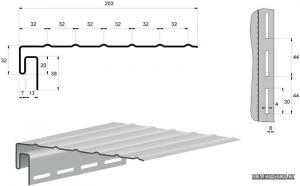

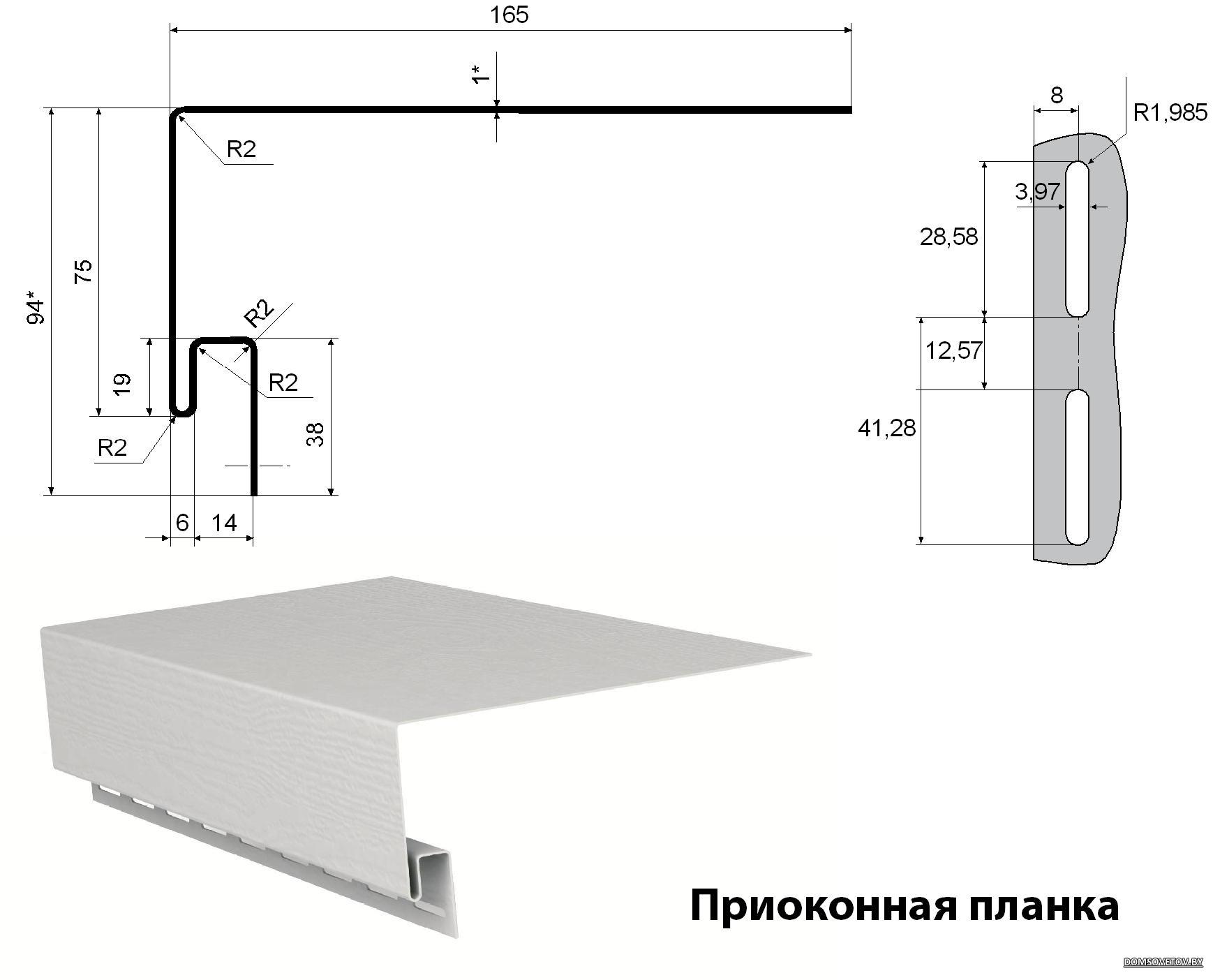

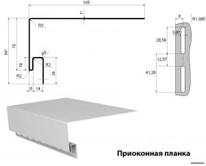

Alex77 08.08.2013 16:05
voffka, Вчера померял, высота лобовой у меня будет 200. Есть у нас планки приоконные или планка-фаска коричневого цвета?
http://www.domsovetov.by/imagehostin...38af97011a.jpg
voffka 08.08.2013 16:45
Alex77, вроде VOX есть такой коричневый. На 200 мм смотри широкую приоконную (на твоей картинке) или планку-фаску (еще называют J-фаска).

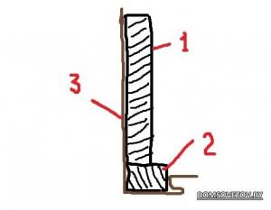

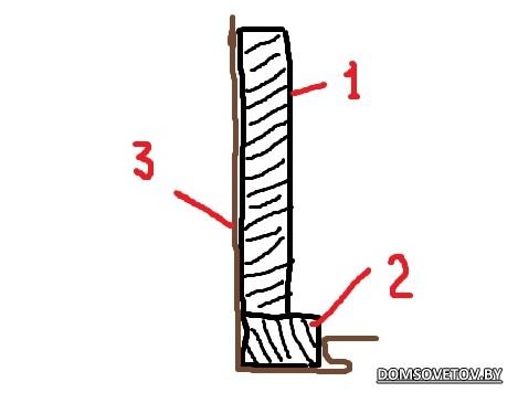

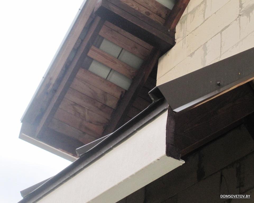

sansan 11.08.2013 09:56
У меня снизу ветровой доски ещё брусок подбит, чтобы приоконная планка плотно садилась.
1. доска
2. брусок
3. планка
http://www.domsovetov.by/imagehostin...7270cdb289.jpg

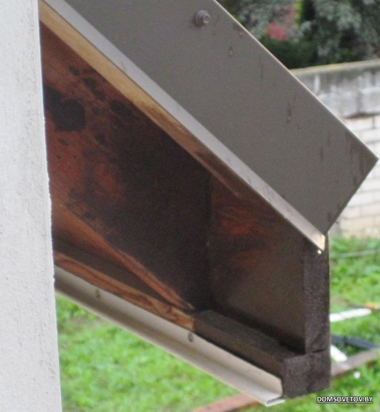

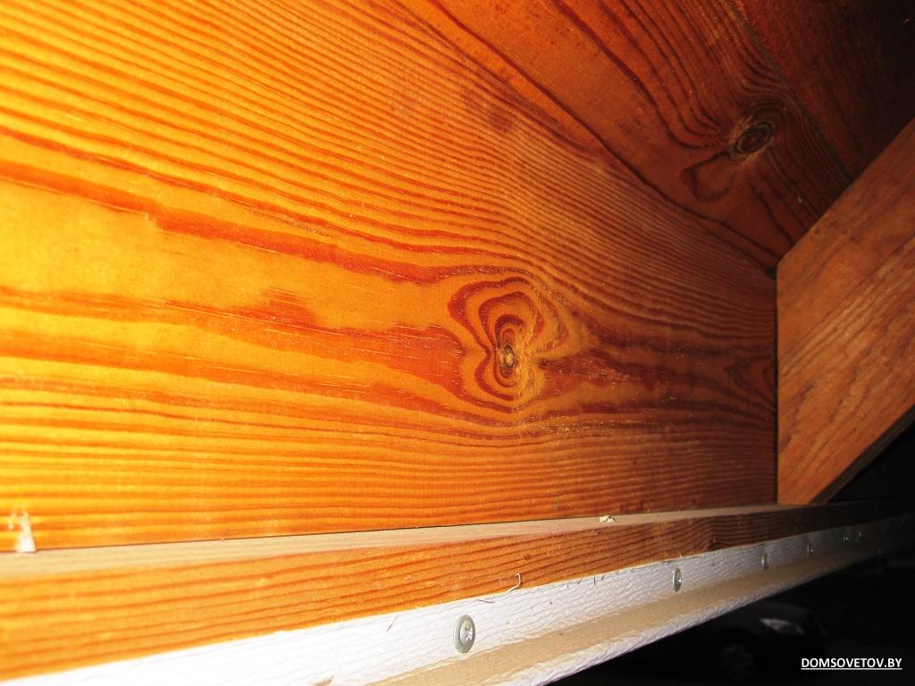

sansan 12.08.2013 16:52
где-то есть само крепление к лобовой доске, а подшиву я ещё не делал и у меня она не горизонтально будет, а под углом, поэтому поз для крепления панелей горизонтально я обрезал. Фото поищу или сделаю сегодня вечером. К лобовой крепил шурупами, они у меня закрыты карнизной планкой.

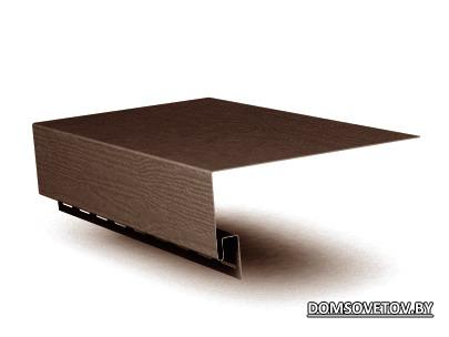

Alex77 13.08.2013 11:51
Коричневая приоконная планка нашлась у "Grand Line", даже с имитацией структуры дерева :) Картинка приоконной планки, что давал ранее - и есть "Grand Line". http://grandline.ru/fasad/vinill_sid...etovaja-gamma/
http://www.domsovetov.by/imagehostin...9e657d4a61.jpg http://www.domsovetov.by/imagehostin...9e72acd679.jpghttp://www.domsovetov.by/imagehostin...9e79e923fb.jpg

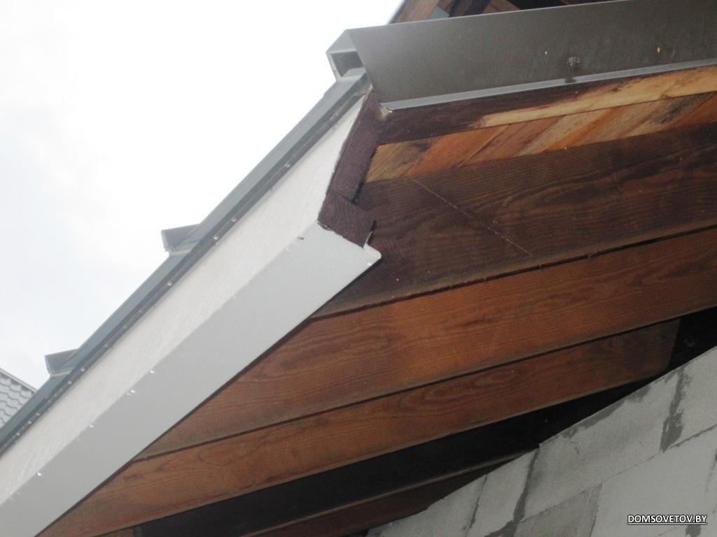

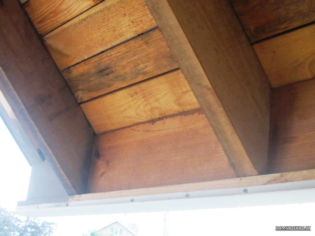

sansan 14.08.2013 01:08
фото
http://www.domsovetov.by/imagehostin...a9f7d57b22.jpghttp://www.domsovetov.by/imagehostin...a9faa40043.jpghttp://www.domsovetov.by/imagehostin...a9fcd6753f.jpghttp://www.domsovetov.by/imagehostin...a9ff4a19b0.jpghttp://www.domsovetov.by/imagehostin...aa00d6a574.jpg

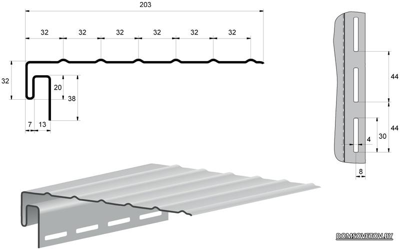

Alex77 03.09.2013 09:56
Решил лобовую зашивать J-Фаской (ветровая доска), от приоконной планки отличается шириной, ребрами жесткости, меньше нижняя полка.
http://www.domsovetov.by/imagehostin...579569c063.jpg http://www.domsovetov.by/imagehostin...57970a2d7e.jpg
