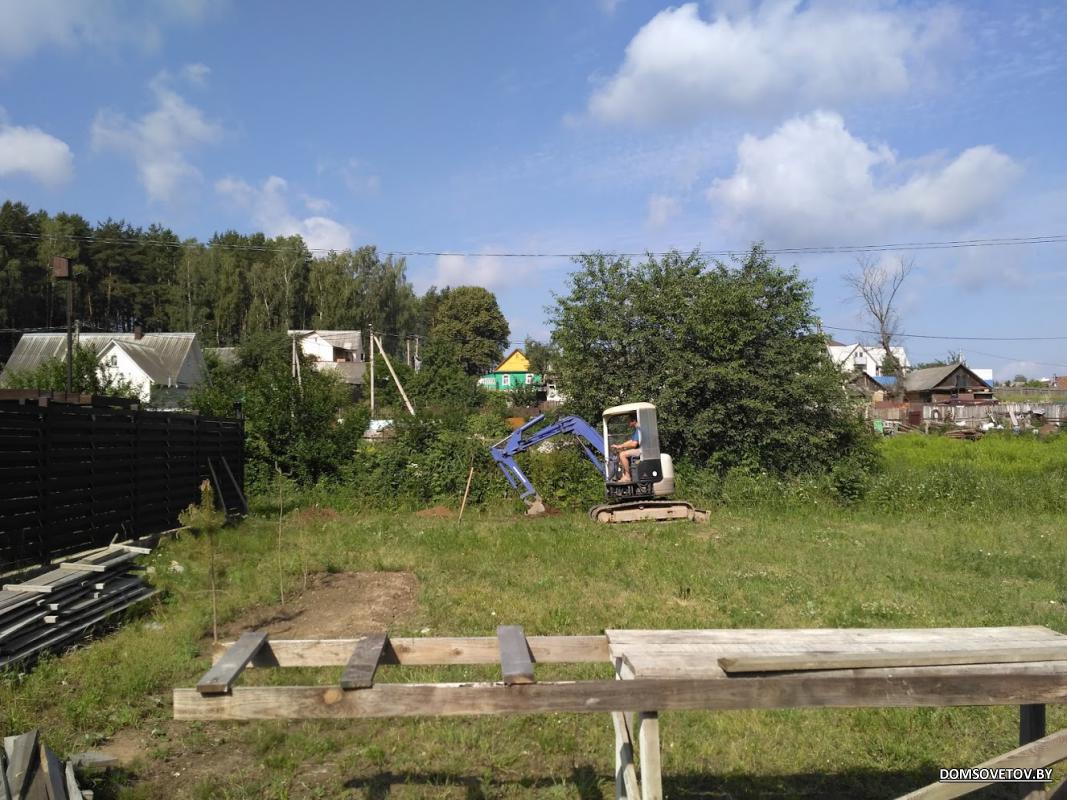

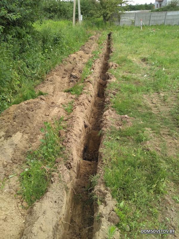

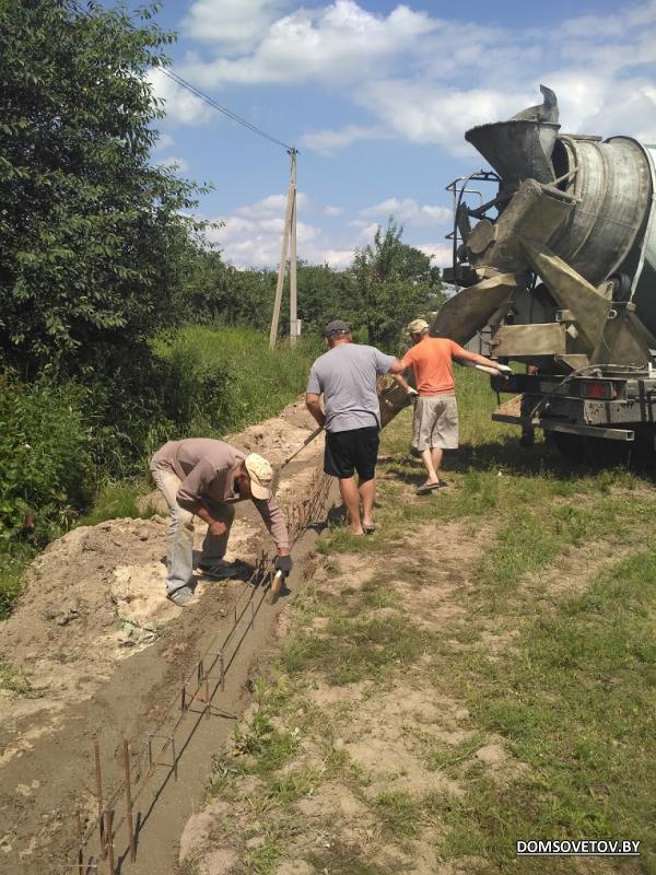

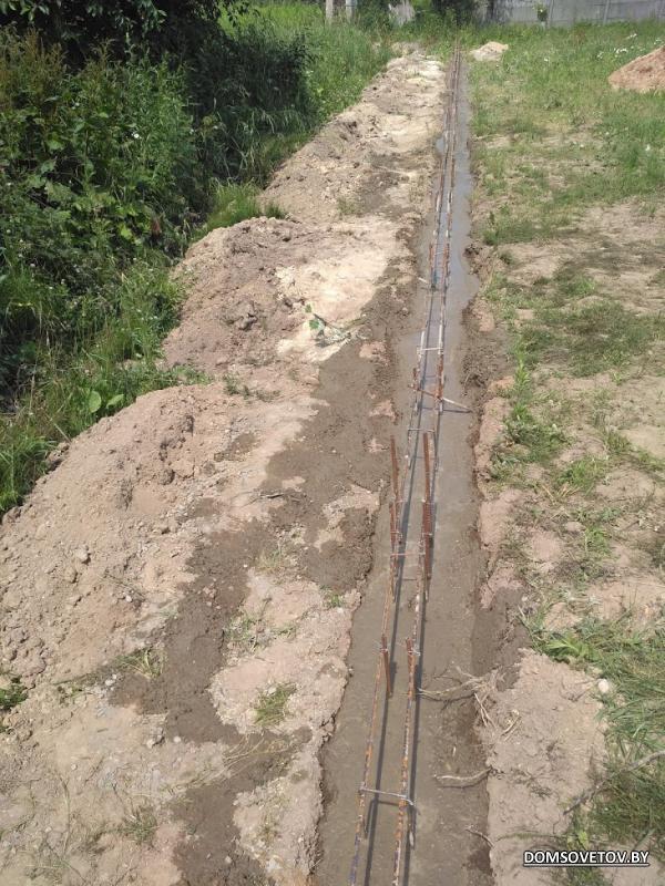

Вызванил миниэкскаватор и прокопал траншею под забор. Вчера прилично обзвонил объявок и повезло на сегодня на утро договорится.
http://www.domsovetov.by/imagehostin...aa0a712115.jpghttp://www.domsovetov.by/imagehostin...aa0ac6b7b4.jpg

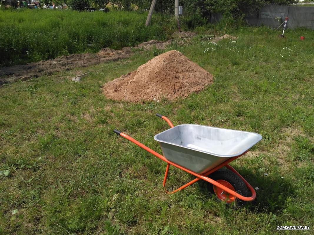

Песочек хороший вовремя оказался рядом. Чуток отсыпали поближе к канаве, но явно переборщили кучку. Может глубже надо было копать и потом засыпать песком. Но уже поздно, прогресс идет быстрей чем успеваю бегать и контролировать.

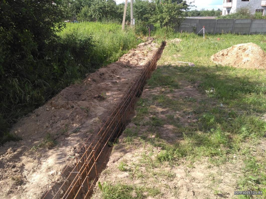

С шагом в 3 метра в канаве делали углубление ковшом, но не 1.20 метра, а меньше. Я с утра за железом бегал, так этот момент не контролировал.
http://www.domsovetov.by/imagehostin...aa0b453de5.jpghttp://www.domsovetov.by/imagehostin...aa0c625963.jpg

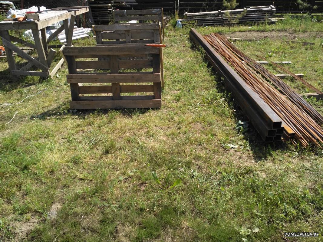

Арматура 10-ка и 6-я на хомуты. Столбики из трубы 80х80х3, потом еще крышки докуплю на них и естественно антикоррозийная обработка и покраска. А что будет между столбов я похоже финально не решил. Или дерево или чего попроще. Пока только столбы да калитка будут. Зато больше не надо туда ездить и достаточно капитальный забор должен получится.

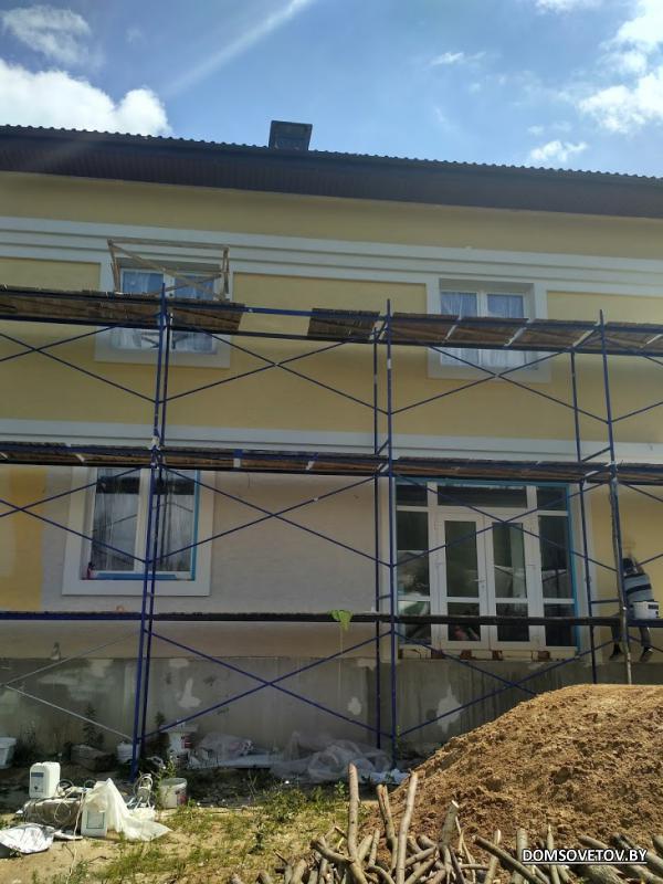

А с покраской так быстро не получается как с забором. Но процесс пошел.
Около банки на один слой уходит. Явно придется еще краски докупать. Но это проще чем искать применение лишней краске.

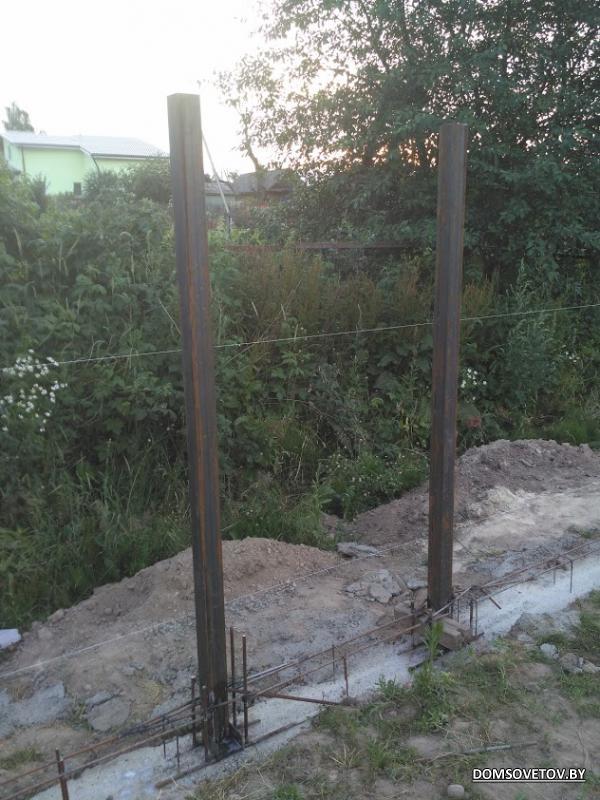

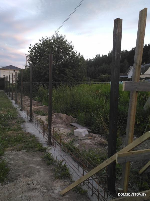

Бетон чуть застыл и продолжили работы с забором. Пошел вечером глянуть что с забором сделали за день. Столбики вроде все ровно выставили. По высоте - в уровень с забором соседа, как и просил. Пролет около 3х метров, но надо будет перемерять. Подбирали чтоб расстояние одинаковое было и исходя из общей длинны забора.
http://www.domsovetov.by/imagehostin...2ca25c6d65.jpg
Столбики приварены к уголкам и когда зальется бетон, то должны надежно держаться. Смутило только что крайний столб приварили к столбу забора, без согласования. Этот момент как-то не обсуждался, но может я слишком сегодня занят был, так меня не стали по этому вопросу трясти. Сегодня аврал и времени на работу не было ехать. Все из дома трудился :db:
