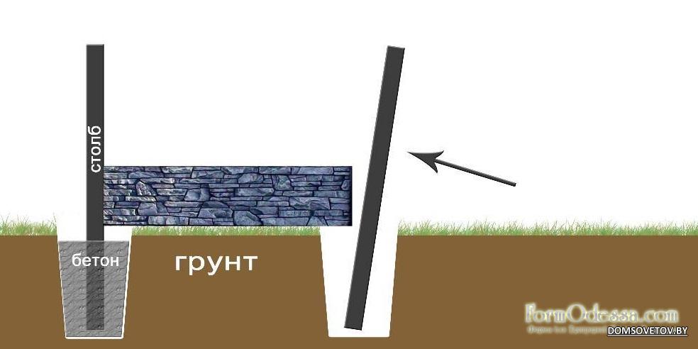

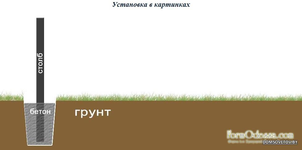

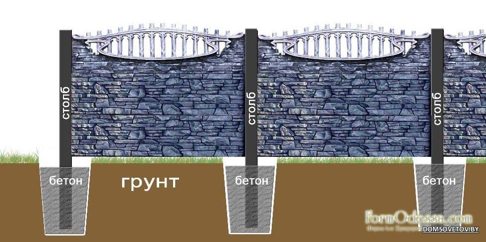

Установка бетонного забора.
На фото рисунке порказано как устанавливать столб из железо бетона для установеи забора. При установке столба в яму где установлен столб заливается бетон, столб выставленный по уровню закрепляется рейками, брусками и в таком положении он остается до схватывания бетона. Фотографии установки первого столба при устройстве ограждений из бетонных секций забора.
http://www.domsovetov.by/imagehostin...7b770b4303.jpg

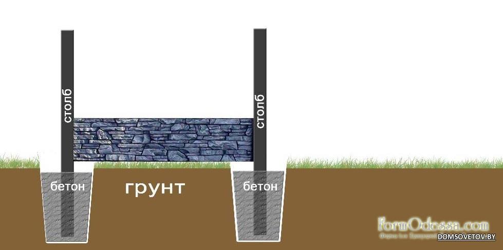

На фотографии, рисунке показано как установить второй столб с одновременной установкой первой панели забора. Столб так же закрепляется, выставляется по уровню и заливается бетоном. В таком положении оставляется на сутки до схватывания бетона.
http://www.domsovetov.by/imagehostin...7b7a4bcf4b.jpg

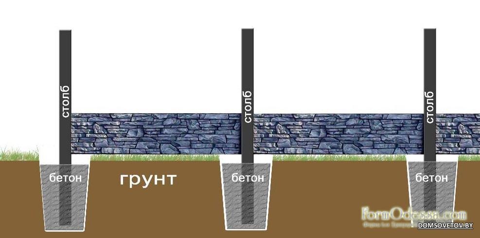

На фотографии теперь видно какой внешний вид имеет установка первых двух столбов забора и установка первой секции, заборной панели. В таком положении установленые два столба и одна секция евро забора должны оставаться до высыхания бетона который залит в ямки для установки столбов которые держат еврозабор.
http://www.domsovetov.by/imagehostin...7b7ccdd81d.jpg
Пеперь Вы выдите на этом рисунке, фотографии как и в какой последовательности устанавливается забор. Если давать высохнуть хорошо бетону и он не будет нарушен во время схватывания Ваш установленный еврозабор сможет простоять долгие, долгие годы. На фото видно что установка заборов и столбов не сложная и не отнимает много времени.
http://www.domsovetov.by/imagehostin...7b7f160eb3.jpg

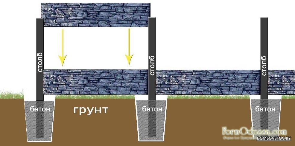

После схватывания бетона начинается установка остальных панелей бетоного забора через верх в пазы которые имеются в столбиках, после заполнения панелей забор считается установленым. Секции еврозабора необходимо опускать в пазы равномерно не перекашивая, а то панель может заклинить и будет сложно ее выровнять потому что вес панели заборной плиты примерно 50 кг. На фото показано как равномерно опускается панель по пазам столбика.
http://www.domsovetov.by/imagehostin...7b817f36e0.jpg
Фото установленного первого пролета еврозабора. Таким образом и устанавливается весь забор. Установка заборов из бетона не занимает много времени и не спеша каждый человек сможет установить такое ограждение. Для установки бетоного ограждения понадобится два человека.
http://www.domsovetov.by/imagehostin...7b83ba85c3.jpg

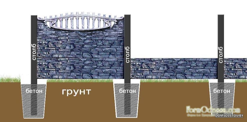

Таким образом не спеша и устанавливается весь бетонный еврозабор. Как видно забор из бетона смотрится очень красиво и самое главное надежно, бетонные заборы могут быть с ажурным верхом и полностью глухими, высота забора так же может быть различной с нарастанием или убиванием через каждые 50 см. Мы желаем Вам удачи и надежной защиты от Вашего не приступного надежного ограждения.
http://www.domsovetov.by/imagehostin...7b868bbf02.jpg
