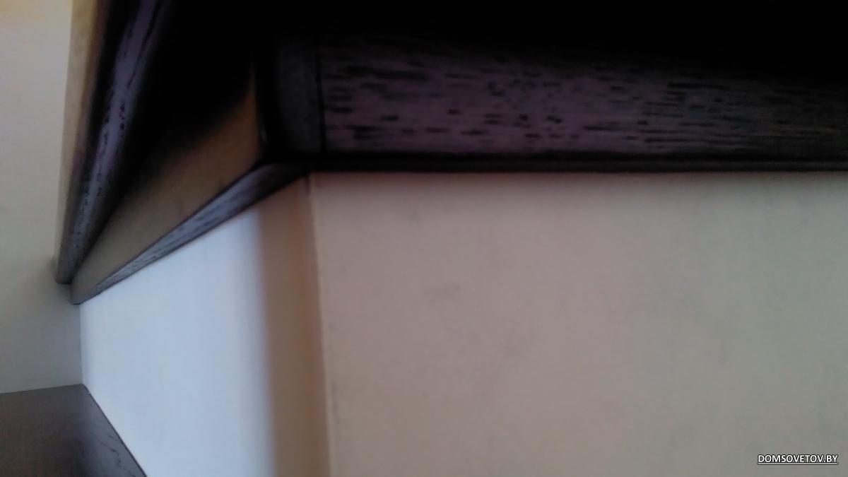

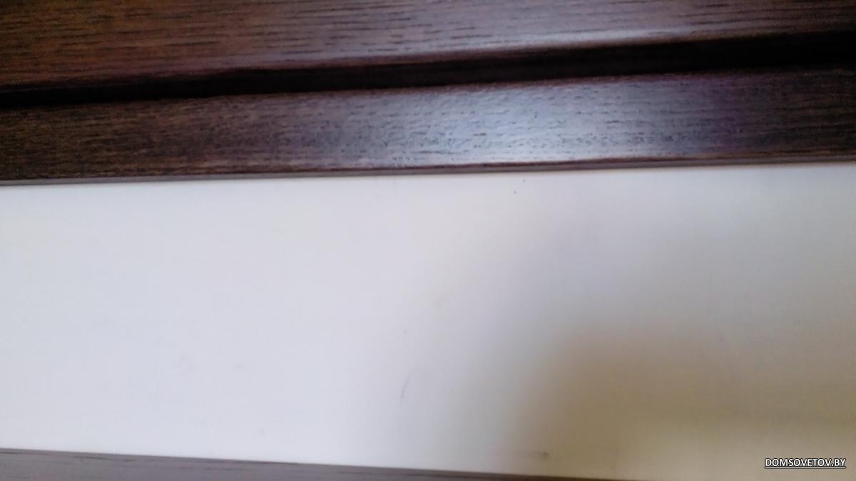

@Антон-Брест, вот фото.http://www.domsovetov.by/imagehostin...5dce5aaa04.jpghttp://www.domsovetov.by/imagehostin...5dd01c8167.jpg

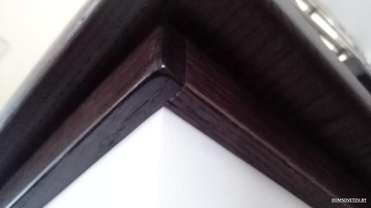

http://www.domsovetov.by/imagehostin...5de0de91c8.jpg

@Таню, А толщина основной ступеньки 2 см?
Таню 08.08.2016 17:05
@Антон-Брест, Нет, 4 или 5..не помню. При 2 см. это не ступень.
Антон-Брест 08.08.2016 22:31
А чего 2 см это не ступень? Лестница же бетонная. Ступенька это в данном случае это красота. Она нагрузку никакую не несет просто передает на бетонное основание. Просто по фото кажется, что ступенька и рейка снизу в одном размере.
