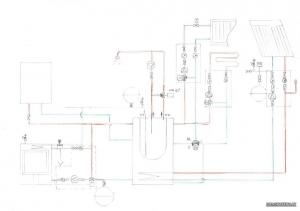

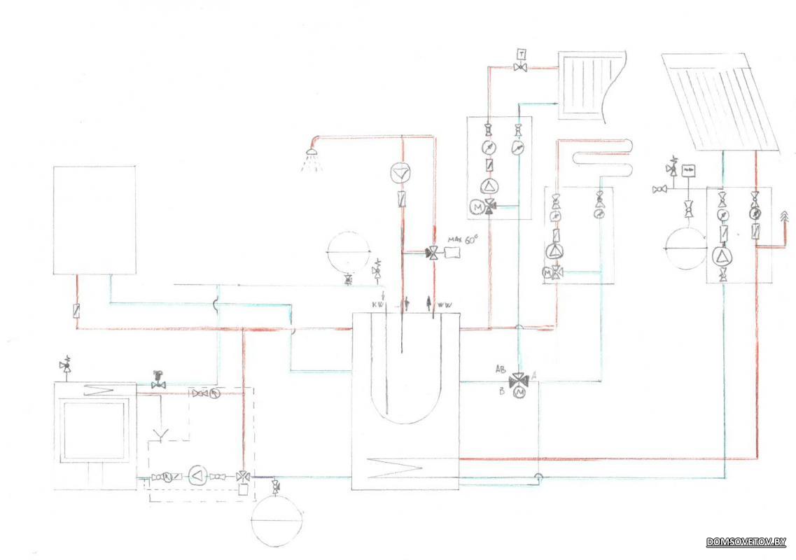

Андрей.80 06.02.2015 21:49
Silence, насколько хорошо утеплён дом? Какая толщина стен и утеплителя, толщина утеплителя на чердачном перекрытии, толщина утепления пола первого этажа? Вот моё видение отопительного хозяйства:
http://www.domsovetov.by/imagehostin...09d42213a3.jpg
Газ. котёл из схемы можете выбросить. ТТ котёл замените Хокстером http://nordkamin.by/p3544847-kaminna...ka-hoxter.html
Вот тут можно почитать что значит греться дровами. http://www.stroimdom.com.ua/forum/sh...d.php?t=166185
https://www.forumhouse.ru/threads/157198/
