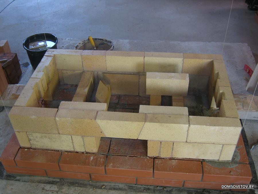

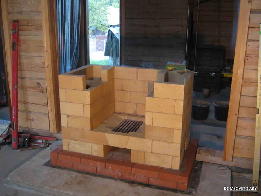

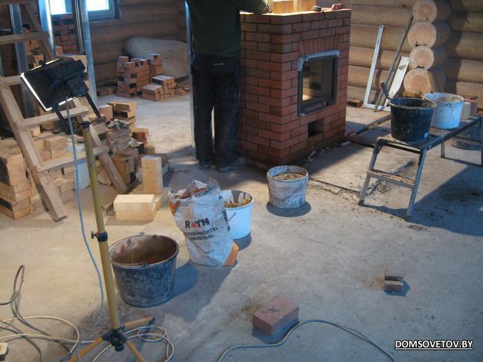

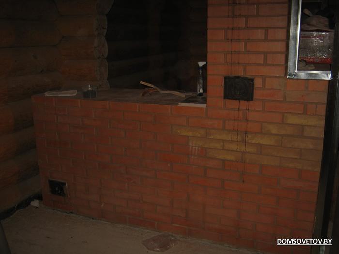

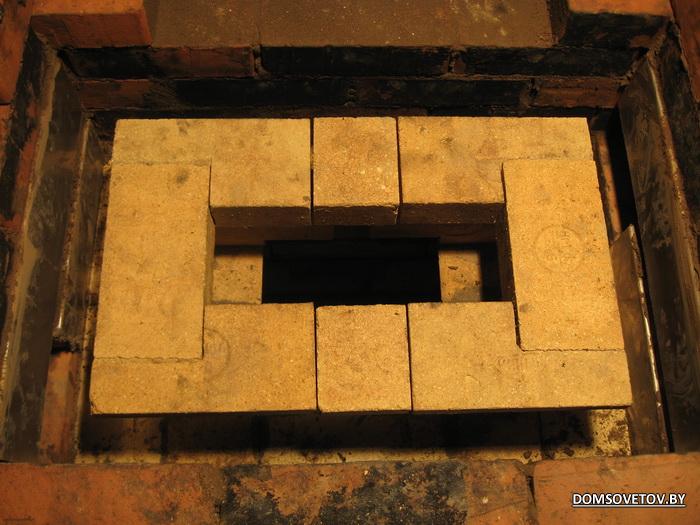

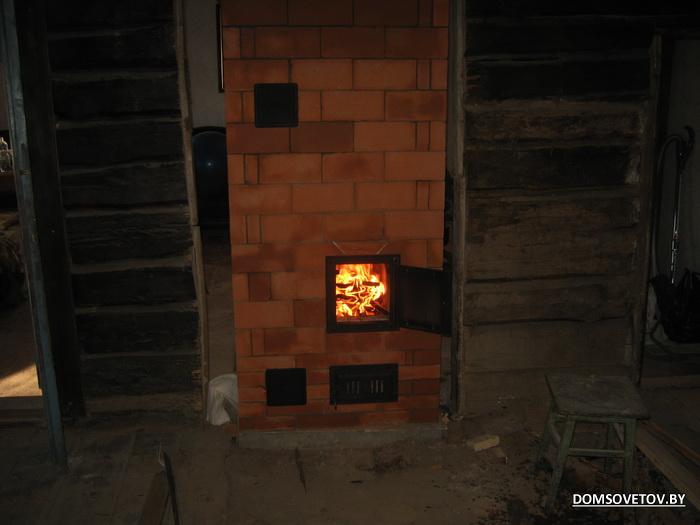

Экспериментальная печь под отделку. 3 закладки и температура на первых рядах.
http://www.domsovetov.by/imagehostin...0b737aa5fe.jpg
http://www.domsovetov.by/imagehostin...0b743f31c3.jpg
Стэлс 22.11.2014 22:56
ОИК-4, а сзади духовку сделали?
sergN 22.11.2014 23:11
я так понимаю первая печь имеет хороший отбор тепла на камень-2 канала .
соответственно можно качегарить как топку паровоза (ну почти)?
а можно сделать в зазоре красный-шамот дырочки для конвекции воздуха?
или это по-другой модели..
(я про ускоренный прогрев )..
2/духовка по -черному? какова площадь пода (доступная.)
"под" снизу с пламенем (те он для пиццы или тока для горшков)
извините на допрос
ОИК-4 23.11.2014 12:50

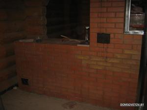

Это в другой модели,духовка по черному
http://www.domsovetov.by/imagehostin...1ad9d5eab6.jpg

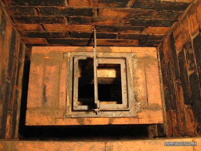

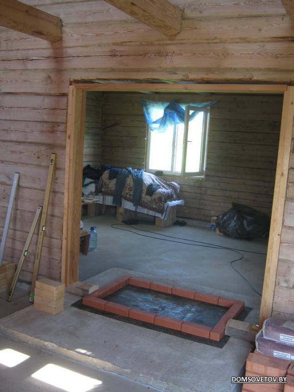

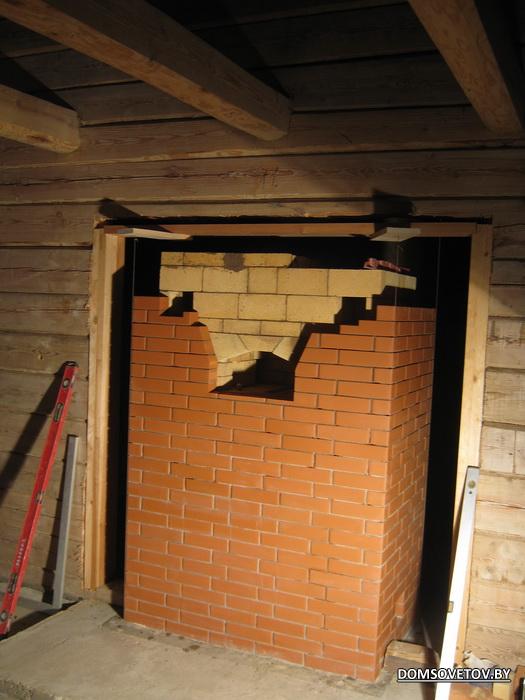

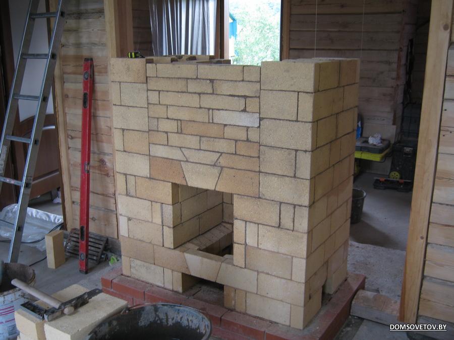

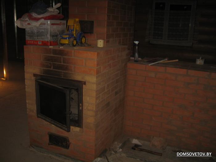

Была у заказчика печь. Печь снесли т.к не грела. Решили из б/у кирпича сложить что нибудь стоящее.
http://www.domsovetov.by/imagehostin...c5b1f222fb.jpg
http://www.domsovetov.by/imagehostin...c5b240178e.jpg
http://www.domsovetov.by/imagehostin...c5b3a700c1.jpg
---------- Сообщение добавлено в 19:34 ---------- Предыдущее было в 19:33 ----------

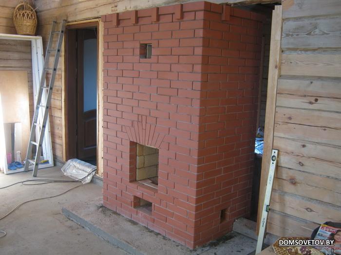

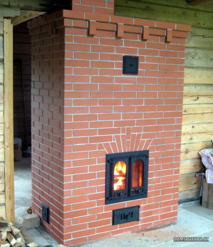

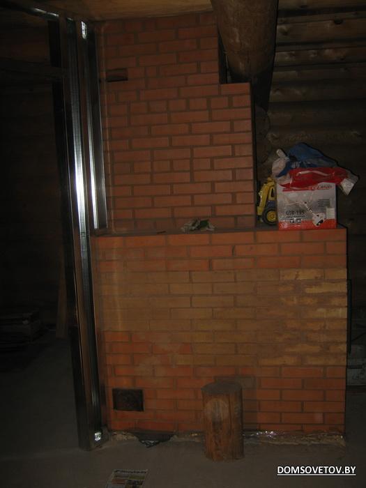

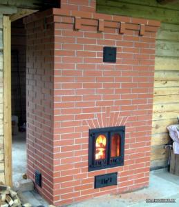

Была предложена конструкция прямоточной печи со щитком на втором этаже. Под отделку.
http://www.domsovetov.by/imagehostin...c5b42cd894.jpg
http://www.domsovetov.by/imagehostin...c5b6b454a0.jpg
http://www.domsovetov.by/imagehostin...c5b71571a1.jpg
sergN 13.12.2014 21:40
вьюшка такая недетская..?
ОИК-4 13.12.2014 23:25
Для работы печи в каминном режиме с открытой дверью.

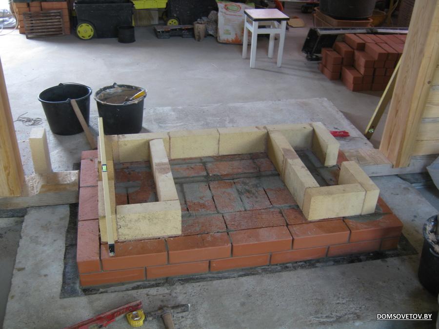

GIM 17.12.2014 21:42
Оба на,правильные печники перешли на неправильные печные смеси?
http://www.domsovetov.by/imagehostin...1ce7da58c8.jpg
Как же так?
