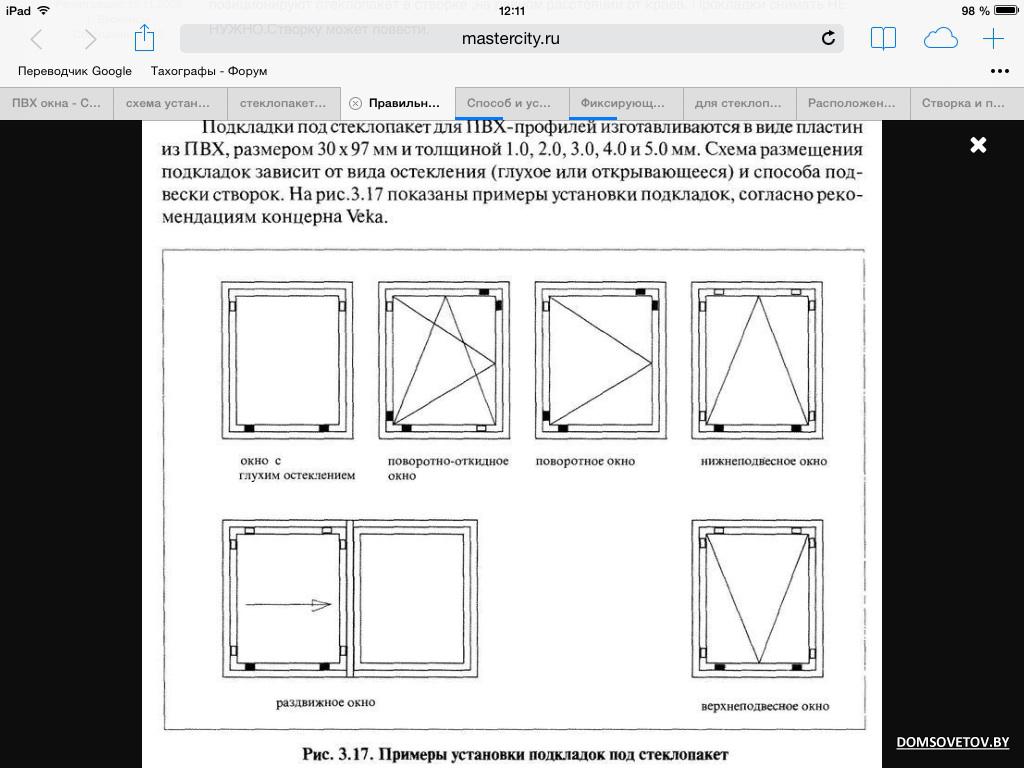

Кстати вопрос по пластинам регулировочным внутри створки.
Монтажники вертикальные не ставили. Как обычно, говоришь по технологии положено, в ответ, так никто не делает, мы все время так делаем и т.д. и т. п. Где ты говорят эту схему нашел. Чем чревато отсутствие вертикальных пластин, провисанием створки?http://www.domsovetov.by/imagehostin...21f3cbf4ee.jpg

Юра Добриденев 15.02.2016 22:58
@Densy, опаньки, а вот тут монтажников реально нужно стопорнуть. Это очень важно, там подложки не просто должны быть, а должны быть вставлены с довольно приличным усилием. Пускай всё перепакечивают.

@Юра Добриденев, говорят, типа если плотно установить, то стекла лопнут. Понимаю, что бред. Вот инфу в нете нашел еще до монтажа.

Главное, прокладок этих целый ящик, все остались на месте.

Буду подымать этот вопрос, как только штапики живыми оставить. Говорят не ставим, потому что вываливаются, их типа нужно ставить было когда окна в горизонтальном положении.

Юра Добриденев 15.02.2016 23:33
Сообщение от Densy (Сообщение 252177)
Пиздёж. Стапель вертикальный, обычно, чуть под наклоном, как пирамида на автомобиле для перевозки. открывание створки проверяется после запакечивания, лёжа это неудобно далать, как и класть (снимать) запакеченое окно, можно, конечно, но зачем ? Это несущие прокладки НЕ дистанционные. Не знаю как на пальцах объяснить, это представлять нужно. Грубо, без этих прокладок пакет под нагрузкой развернёт. Нижняя (белая на схеме) не поможет, т.к. уедет вместе с диагональю, при развороте. Тут как бы закольцовка:на верхнем углу пакета висит профиль створки и давит на него весом этого же пакета, который старается уйти в сторону, но боковая прокладка не даёт упираясь опять же в профиль.
[b] как только штапики живыми оставить.
Любой нормальный монтажник достанет штапики, максимум с совсем незаметным повреждением одного вертикального штапика, но можно и без повреждения, зависит от инструмента.
