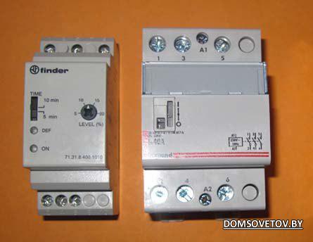

Кстати, насчет Finder, есть в наличии такой комплект (реле напряжения для однофазной сети, собственные контакты на 16А), кому нужно, обращайтесь :)
http://www.domsovetov.by/imagehostin...3277812830.jpg

@Michael.,
собственные контакты на 16 А, это ни разу не контактор, в случае реальной нагрузки, Финдер указывает коммутируемую предельную мощность при 230В, примерно 380 Вт на свои реле. Больше не стоит. Большую токовую нагрузку подключают чз контакторы.
Люблю хорошие игрушки, но денег лишних нет.

Потому и "леграндовский" контактор 40А в комплекте :). Правда, для однофазной сети он будет немного излишним (в плане того, что контактор трехфазный)
