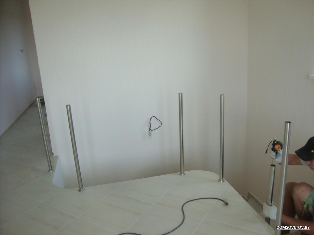

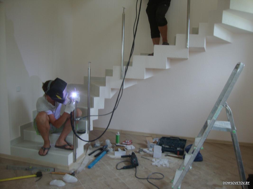

Подскажите, когда делать перила металлические? Лестница бетонная, сделаны закладные под перила. Их в любом случае по месту варить к закладным+подрезка на стыках. Думаю надо до покраски делать или после?
У меня никаких закладных не было ... перила делали когда лестница уже была отделана плиткой и вообще по всему дому уже была сделана отделка... когда приваривали детали перил окалина падала на ступеньки и оставляла маленькие черненькие точечки... потом сварщики вовремя спохватились и стали подставлять картоные перегородки что бы не портить лестницу и стены... вроде все ок только на одной ступеньке если присмотреться еле заметные темные вкрапления...вплавившейся в глазурь окалины...Именно там где парень сидит..http://www.domsovetov.by/imagehostin...abba29730a.jpg
Мы не ночевали в доме пока не поставили перила...http://www.domsovetov.by/imagehostin...ac03168b08.jpg т.к. выходишь из спальни и можно навернуться ...
