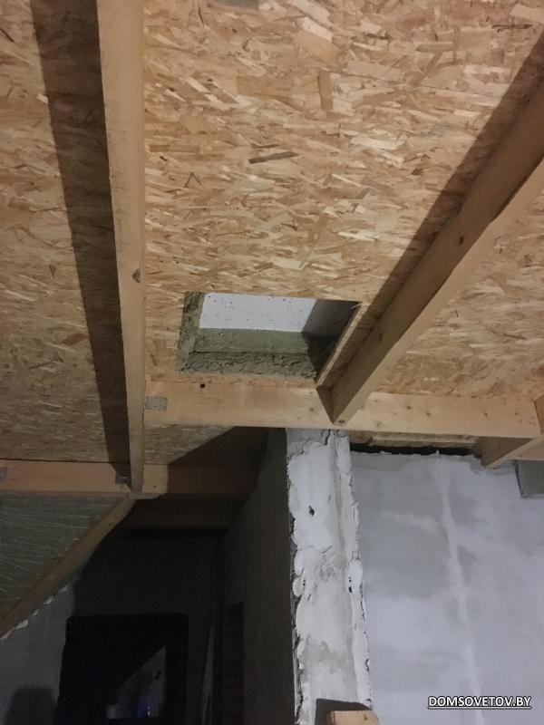

Lama 05.03.2017 01:48
Пока идет процесс доутепления кровли, периодически поглядываю на это отверстие и задаюсь вопросом, а нужен ли мне люк-лестница на чердак?
http://www.domsovetov.by/imagehostin...b438ed7894.jpg
Для чего он в принципе нужен? У меня можно попасть только в центральную часть (3х3 метра и высотой 2 метра в самой высокой точке), остальные коньки ниже, и там только ползком по вате, а надо ли?
На самый крайний случай, с фронтона есть большой просвет, пости 80 см, он за подшивой останется, так вот если сильно приспичит то можно разобрать софит и залезть.
Может для чего-то серьезного этот лаз на крышу нужен, может я что-то упускаю?
trmntr 05.03.2017 08:29
имхо, обслуживаемый лаз должен присутствовать...
