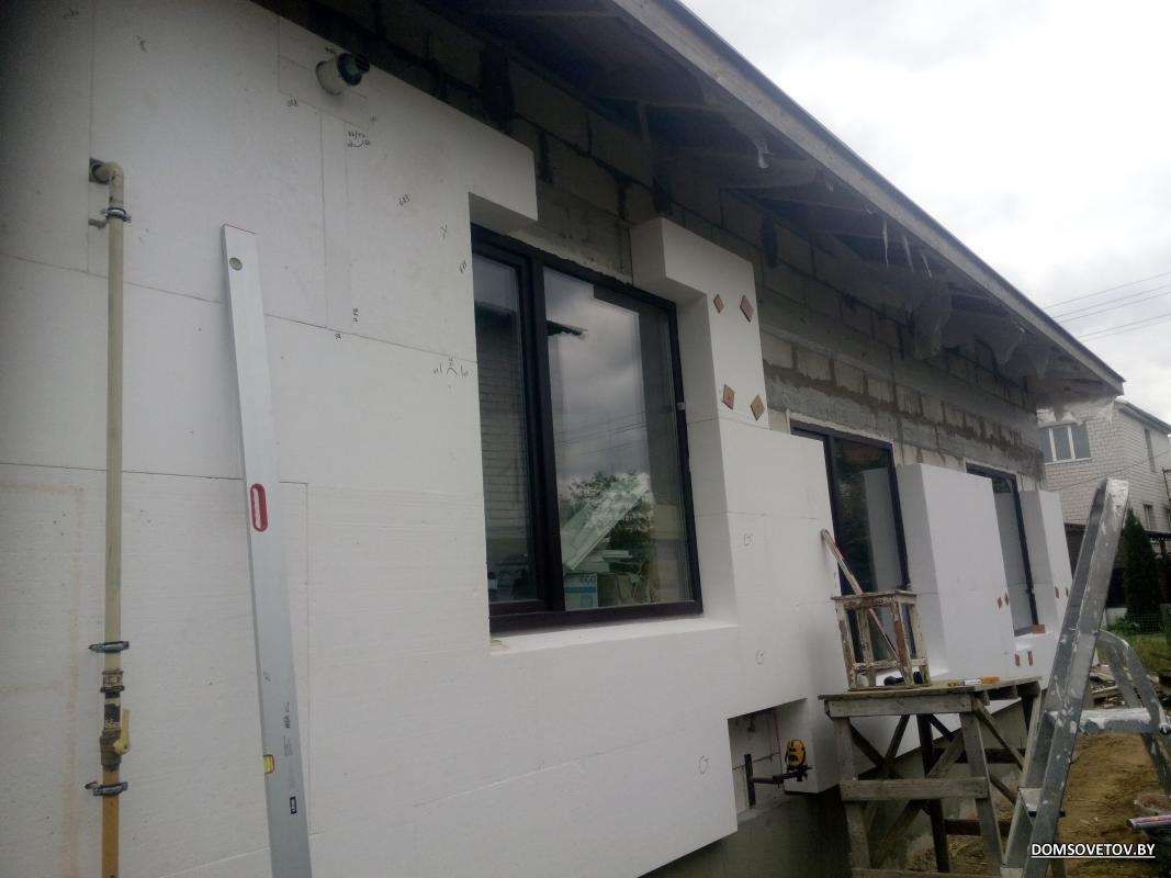

Сообщение от wilson (Сообщение 307883)
Я конечно извиняюсь, но вам вату приклеивают с нарушением. На окнах необходимо вырезать из целого листа Г, а на стыковать на углах разные плиты...
Вот спросила, Ответил, что на доме плоскость стены и плоскость окна совпадают. Зачем там вырезать Г и куда там эту Г приклеить.У нас пирог утеплителя заходит на раму окна, тем самым перекрывает зазор рамы и стены дома
Тоже обратил внимание на этот косяк, но подумал что возможно это первый слой из двухслойной системы утепления.

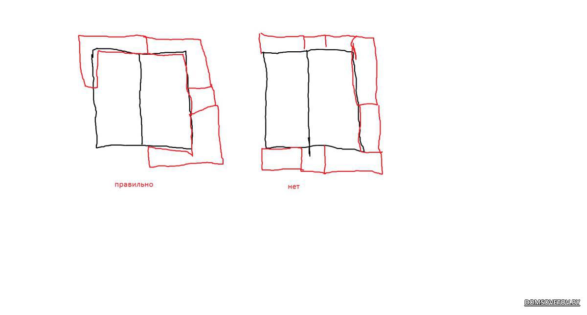

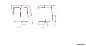

Вилсон про эти "Г" толкует: http://dl4.joxi.net/drive/2018/05/21...c8128e4814.jpg
По азбуке профессиональных фасадчиков эти части должны быть вырезаны из цельного листа утеплителя.

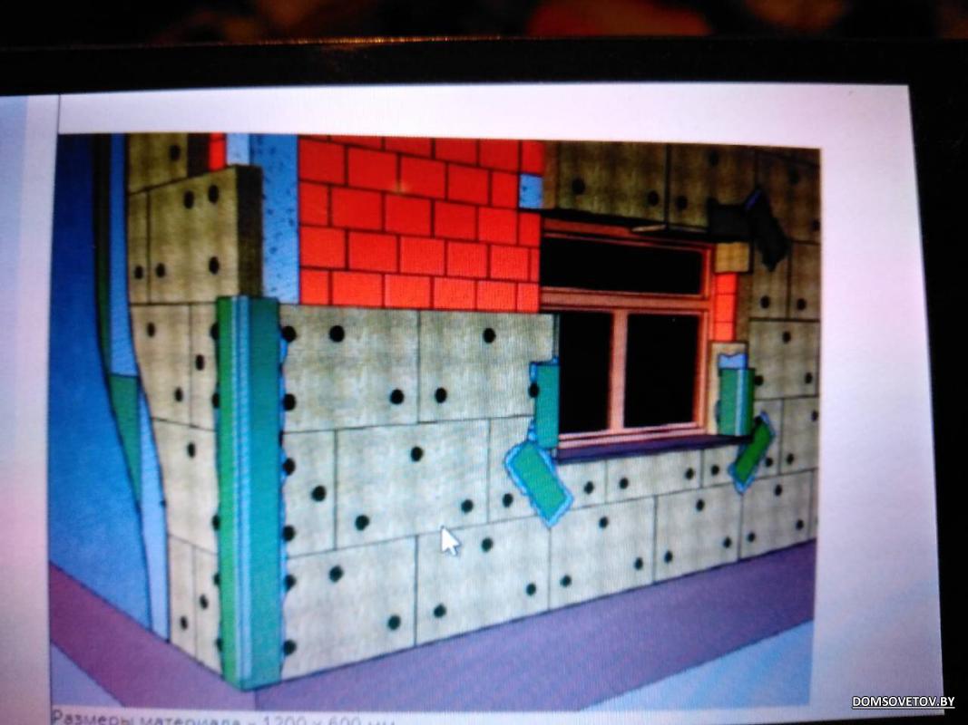

Похоже ваши фасадчики вообще без понятия. Это элементарные азы фасадного утепления, а они совсем не в теме или валенками прикидываются. На углах проёмов должны быть Гшки.
http://www.domsovetov.by/imagehostin...3114f9d396.jpg

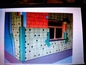

Насколько я понимаю, что здесь вопрос не в утеплении как в таковом. А в таких местах, как углы окон и т.п. особая нагрузка и возможно образование трещин. В этих местах сеткой дополнительно армируется И потом приклеивается основная сетка . http://www.domsovetov.by/imagehostin...1a33d44dc.jpeg

http://www.domsovetov.by/imagehostin...324d41b099.jpg

По пирогу У нас клеится сначала 100мм потом 50мм. Бригада опытная. В основном в Польше работают. Сказали ещё раз покажут почему так делали на месте. Буква г это все правильно , но есть случаи когда ряд утеплителя приходит так что не получается вырезать Г то подрезается по ряду. Так как вырезать г, потом добавить много мелких кусочков со стыками не лучше .
Это просто оправдания почему делают так как им проще, а не так как положено, нет никаких проблем делать правильную подрезку, просто это чуть дольше.
Я вам из своего опыта скажу, даже выполняя это условие, только Г-шки вокруг проемов, и последующие косынки из сетки и т.д., все равно через год идут трещинки кое-где и это по пенопласту. В вашем случае, если они вторым слоем не сделают гэшки, все ваши углы через год дадут трещины.
Прежде чем с ними опять разговаривать, посмотрите инструкции по утеплению, их много в нете есть.
