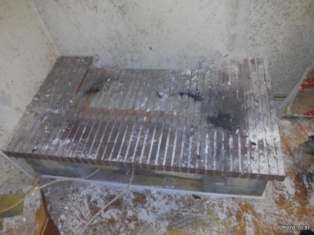

IvGrin 15.12.2016 18:21
Сообщение от ОИК-4 (Сообщение 278459)
Дымовые газы как понимаю идут через насадку над топкой?
Да, дымовые газы уходят в насадку, а затем сразу же в дымоход. Выход дымохода (стальная труба) где то 160-170 см от пола. Других каналов над топкой нет. Воздоховод в расчет, наверное принимать, не стоит. Хотя, он по инструкции - идет снизу вверх и подсоединен к воздухозаборнику (справа сверху).
Сообщение от GIM (Сообщение 278447)
Может дом дырявый
Неее, дом не дырявый. Холодный только.
Вопрос остается. - Оставлять эту красоту в виде декоративного арт объекта или безжалосно ломать? А если ломать, то что строить взамен?

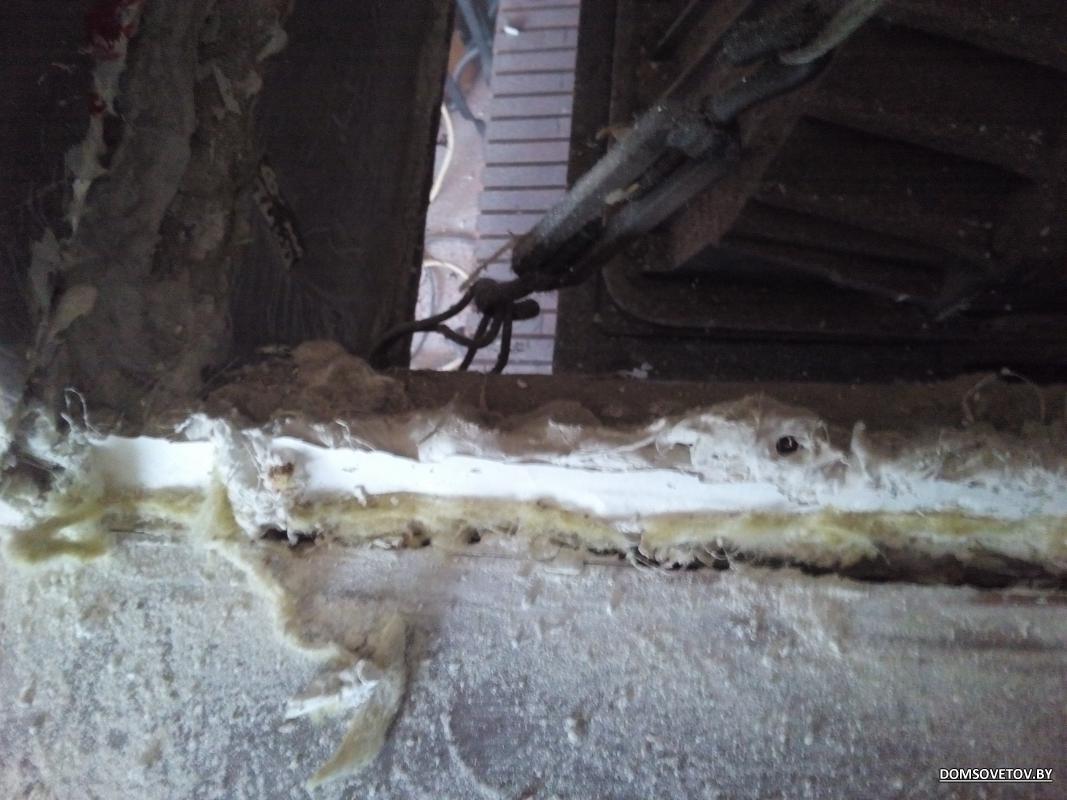

ОИК-4 15.12.2016 18:41
@IvGrin, Разобрать надо до постамента,сделать по уму обдув воздухом.
sergN 15.12.2016 20:32
не могу советовать..тут же столько пропиливать...или как там..балку относить..
у меня было-
и в основании от стены (сзади) 7*50см (фото)
5 см под балкой по фронту вид сверху сбоку -виден просвет
и по 2 см +50 с каждой боковой стороны топки (закрыто сеткой)
http://www.domsovetov.by/imagehostin...2d29fc2bca.jpghttp://www.domsovetov.by/imagehostin...2d2c68890e.jpg
