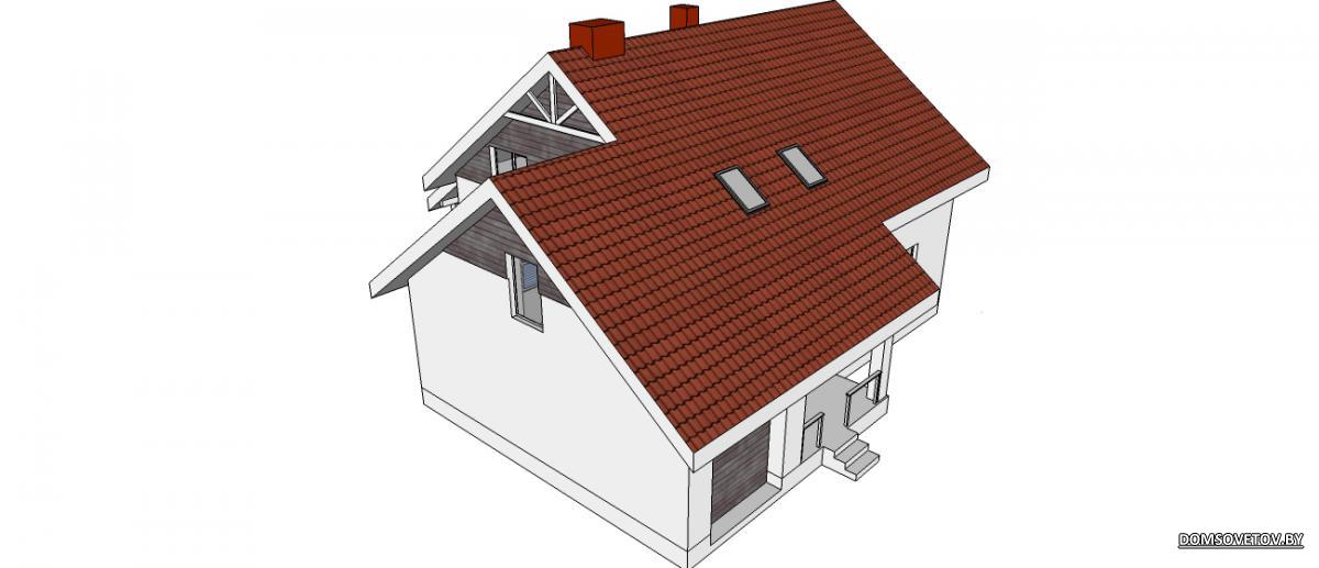

Комната с окном над гаражом.
В морозы под 20 в гараже минус а я бы даже сказал что где то с 12-15. Точнее сказать не могу но минус в гараже не редкость.
Между комнатой и домом стена фактически треугольная толщиной 400мм. Уровень пола комнаты на см 30 ниже уровня пола мансардного этажа.
Площадь внешней стены комнаты совсем небольшая. Это фронтон. Утеплять его не вижу смысла.
Сравнить пол с другими помещениями? Некорректно! Я уже писал - пол на первом этаже под собой имеет плюсовую температуру в мороз. Здесь же в мороз - мороз.
http://www.domsovetov.by/imagehostin...0c6998673d.jpg
