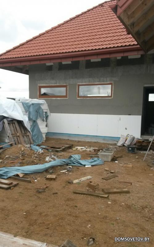

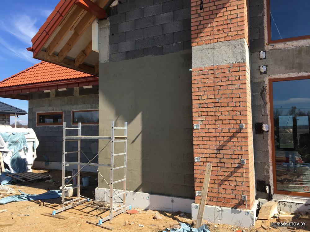

Стартанул процесс утепления фасада.
Сначала затягиваем клеем сами блоки, закрываем поры от продувания (для КББ блоков это обязательная процедура и не верьте никому кто вас будет убеждать что этого можно не делать, мол последующие слои итак закроют все поры, фигня это.)
http://www.domsovetov.by/imagehostin...6ae04996f5.jpg

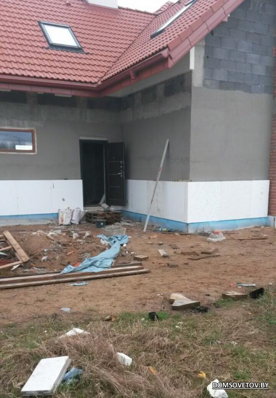

Потом пошел первый ряд утеплителя. Стартовым профилем у меня служит ЭППС утепления фунламента. В пенопласте внизу вырезаем уступ таким образом чтоб мой фасадный пенопласт и Эппс фундамента стыковались в "замок". Т.е. получаем перехлест надежно укрывающий границу стыка.
http://www.domsovetov.by/imagehostin...6ae0950dbf.jpghttp://www.domsovetov.by/imagehostin...6ae0fd7c30.jpg
P/s/ ну и нужно продолжить весеннюю уборку территории :)

Lama 07.04.2017 00:20
Нет не в одном, фасад будет нависать примерно на 7 см. Чем отделывать цоколь пока не решил, но рабочий вариант клинкерная плитка.
illarion 07.04.2017 00:34
Т.е. у вас ,видать, толщина пенопласта на стене толще эппса на цоколе. Так?
Как клинкерную плитку будете крепить к эппсу?
Lama 07.04.2017 01:26
ЭППС 5 см, фасад 12 см.
Армируем сеткой на клей, потом клеим плитку.
