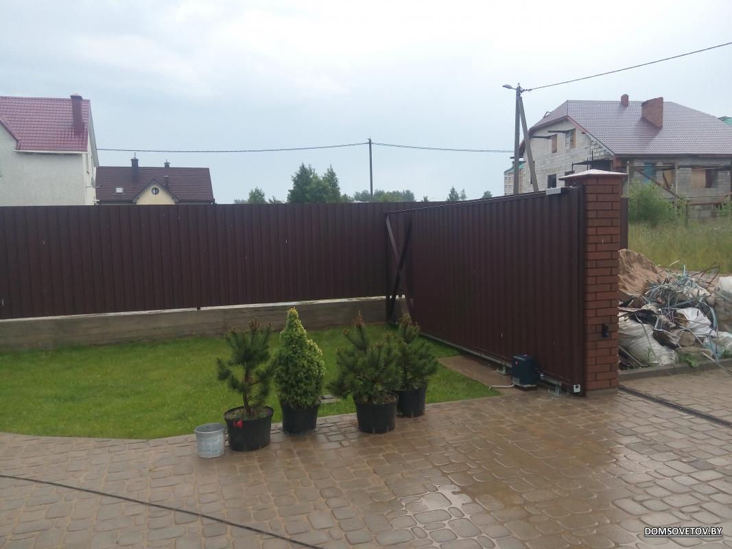

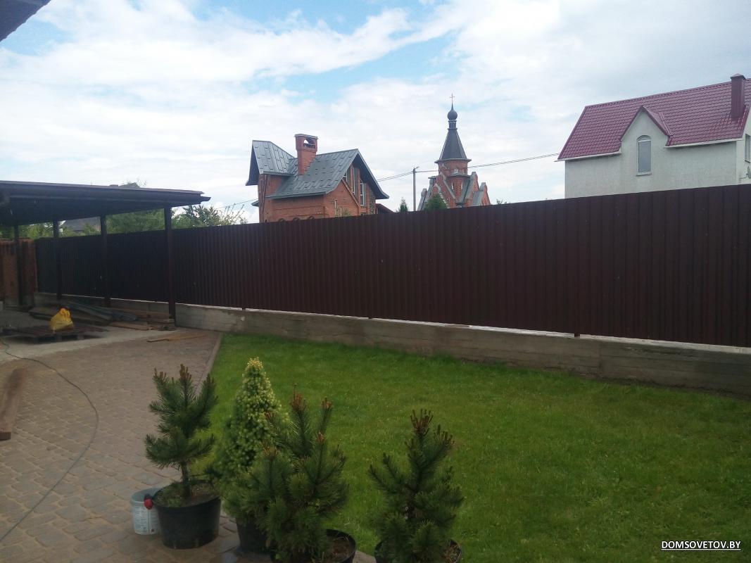

Спасибо всем! Использовали заклепки.Никогда не подумала бы, что сделаем сплошной забор, но так уютно! Даже несмотря на то, что с одной боковой стороны никакого заполнения пока нет).http://www.domsovetov.by/imagehostin...b77e437819.jpg

illarion 19.07.2015 18:09
Интересная архитектура и необычное кровельное покрытие у домика из кирпича на втором плане.
@Таню, не интересовались, что за покрытие у соседа на крыше? Видно, что металл, но кто производит? Да и забор у них с выкрутасами. Не церкви ли принадлежит этот дом?
Кстати, ленту основания вашего забора будете как-то отделывать или обрабатывать от разрушения? Если так как есть оставить, велика вероятность, что после нескольких зим бетон начнет разрушаться потиху.

Таню 19.07.2015 18:50
@illarion, @no name, этот домик действительно когда-то принадлежал священнику, но его продали и теперь там живут обычные люди. На крыше у них жесть какая-то кровельная. Откуда и кто производит, думаю ,они не знают, но спрошу.
Ленту планируем церезитом гидроизолирующим по бетону покрыть.Нормальный вариант?
illarion 19.07.2015 19:16
Сообщение от Таню (Сообщение 233008)
Ленту планируем церезитом гидроизолирующим по бетону покрыть. Нормальный вариант?
Думаю, любой вариант будет нормальным, чем оставить как есть. У вас похоже ленту заливали не из миксера. А если из миксера, то бетон был густоват и плохо провибрирован. Пористая поверхность получилась, уязвима перед морозами.
Кто-то на ленту кладет накрывочник из бессера, чтобы была подрезка и вода с забора капала на землю, а не стекала по стенке, кто-то штукатурит или отделывает плиткой. Ваш вариант тоже защитит.
