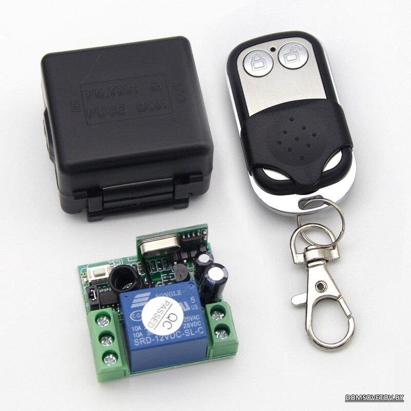

Выключатель неудобно с собой носить :) Если по радио (315/433 МГц) у китайцев есть более простые решения:
http://www.domsovetov.by/imagehostin...776bdb5e6e.jpg

С брелком имхо удобнее все таки.
В брелковом комплекте видно реле, это значит что примерно 300...380 Вт нагрузки в виде мотора или вентилятора будет держать честно. На большую мощность или контактор или понимать что реле будет подгорать.

есть на алике комплекты с выключателем и брелком
внутри таки рэлюха
