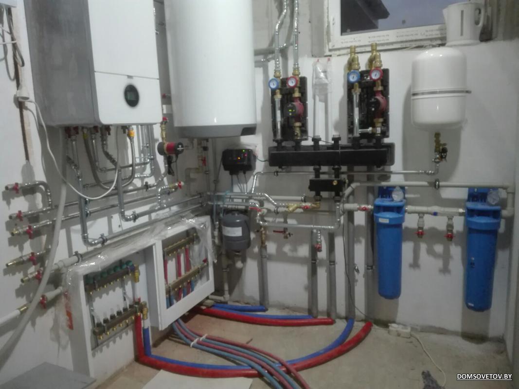

ignatov 21.03.2019 22:04
Сообщение от sergN (Сообщение 318834)
а вообще в европе "начинают" использовать прессовые медь и нержу.
(цена времени высока у них)
Ну так и мы " начинаем"
http://www.domsovetov.by/imagehostin...3e014e1763.jpg

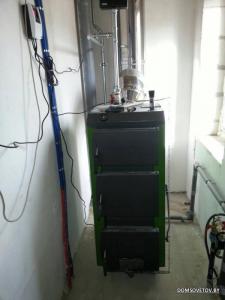

mastersven 22.03.2019 08:01
Сообщение от sergN (Сообщение 318861)
Да в разных местах живут. Порою даже в тех глухих районах, где твердач - лучшее из возможного. Или из невозможного ;)
http://www.domsovetov.by/imagehostin...46c3d14001.jpg
Sas 22.03.2019 08:22
@mastersven, кран на выходе из котла? Что за моветон?

Урри 22.03.2019 10:00
Сообщение от ignatov (Сообщение 318859)
Холодная вода - полипропилен? Для отопления армированный полипропилен совсем не годится?
Вторая насосная группа уровень выше уровня подоконника окна.... как то
Смотрится все красиво

mastersven 22.03.2019 11:41
Сообщение от Sas (Сообщение 318863)
Трудно бороться с вредными привычками монтажников:bu: Думаю, не только мне. Обычно после запуска системы "бабочку" откручивают и выбрасывают, чтобы кто-нибудь сдуру не перекрыл
