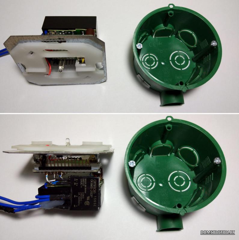

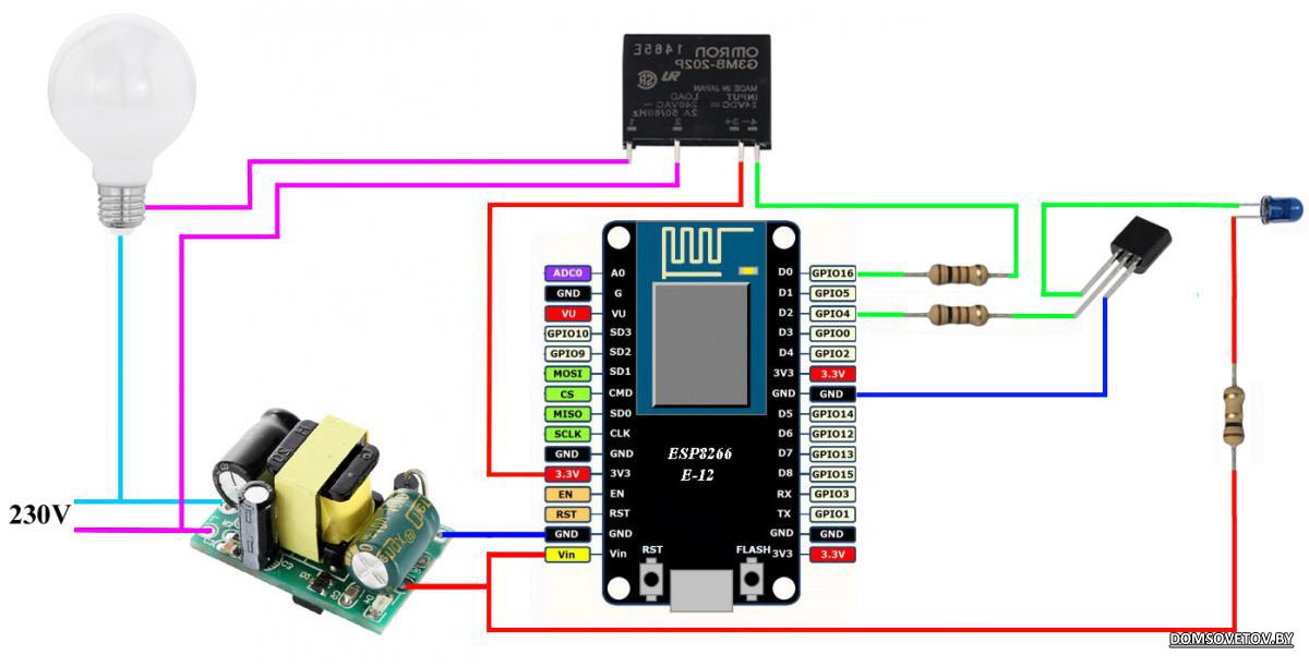

В общем, плюнул я на это дело и решил собрать похожую приблуду самостоятельно на ESP8266. Тем более, что давно он без дела валялся.

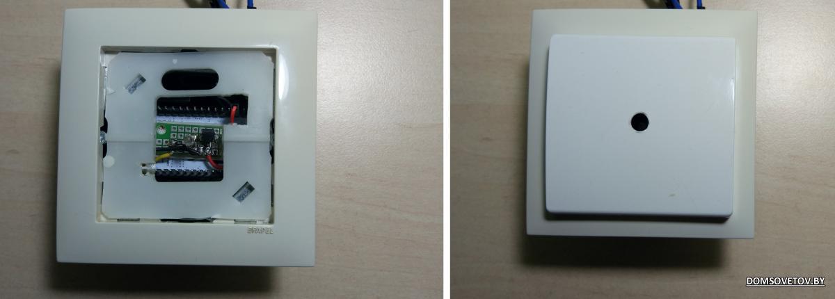

Сделал в формате для установки в посадочную коробки под выключатель. Во первых не нужно думать, где его устанавливать, а во-вторых существующий в комнате выключатель LED подсветки как раз находится напротив кондиционера. Т.к. стандартный выключатель при этом демонтируется, то нужно было еще предусмотреть сохранение функции управления подсветкой.

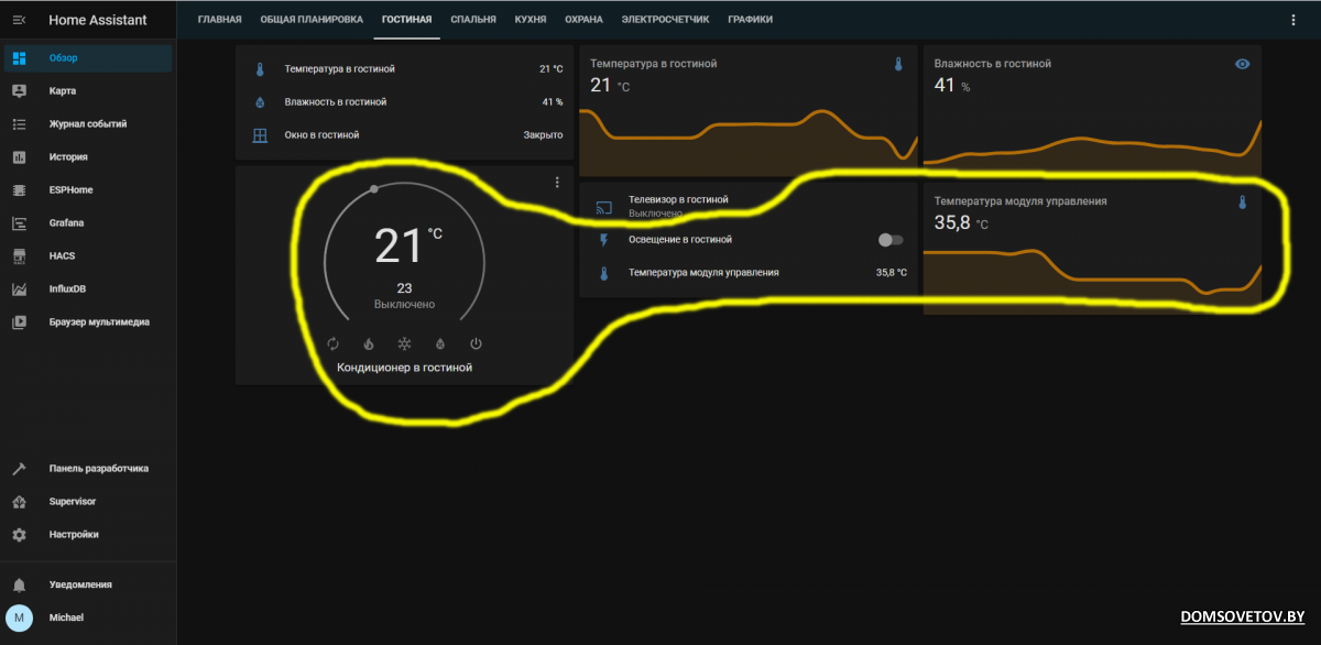

Это пока еще только прототип (макет). Дополнительно установил внутри еще датчик температуры, что бы проверить температурный режим при длительной работе. Все-таки замкнутый объем. И нужно еще будет добавить кнопку (или сенсор) для ручного включения подсветки (сейчас управляется только через web-интерфейс). Поэтому, по итогу конструктив устройства получится немного иной. Возможно, разработаю под него печатную плату.
Что касается управления кондиционером, поддерживаются все стандартные функции через ESPHome в Home Assistant. Дальность управления - как и для штатного пульта ДУ.

Valery_SY 14.03.2021 16:29
Я покупал себе установочные изделия Simon Kontakt серия Basic. У них есть 2 варианта "пустышек": одна вставляется только в пластиковую рамку, вторая имеет еще металлическую раму, на которую отлично монтируются различные платы для установки в стандартный или углубленный подрозетник.
Пустышка Simon Kontakt
Michael. 14.03.2021 18:28
Сообщение от Valery_SY (Сообщение 328015)
[/URL]
Во, как раз то что нужно. А то пришлось из выключателя колхозить.
