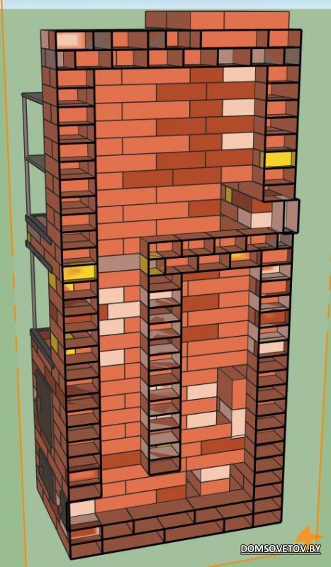

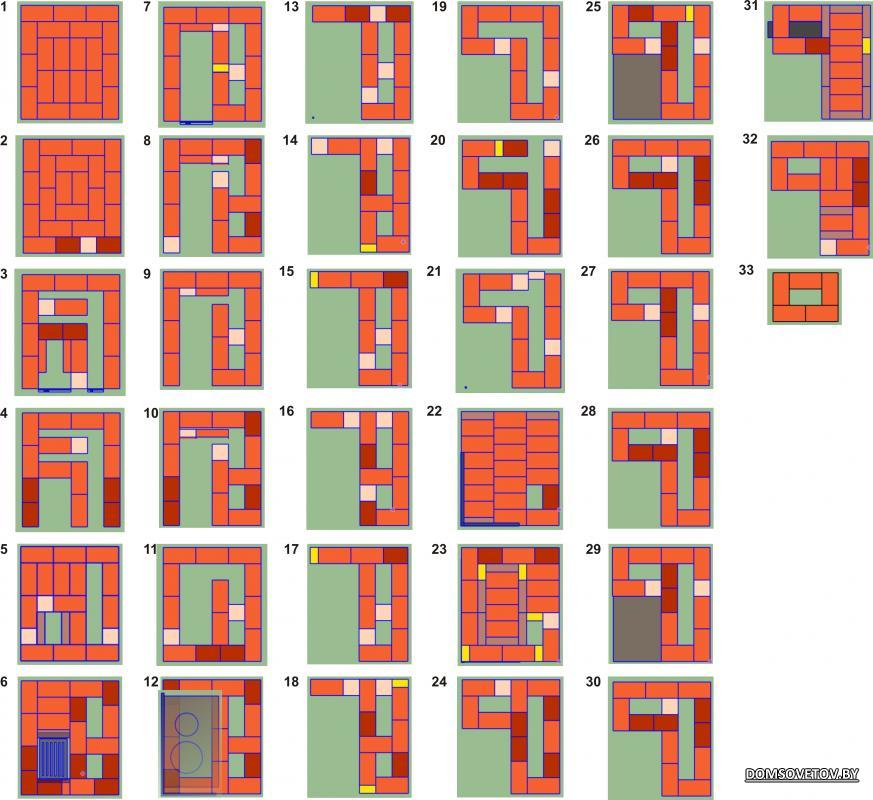

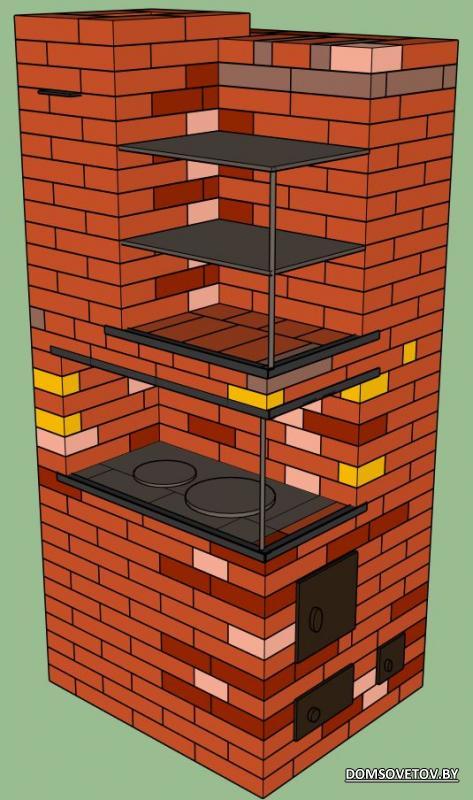

Доброго время суток! Если есть среди вас добрые люди, помогите, пожалуйста!
Есть прект отопительно-варочной печи. Будет ли она нормально работать?http://www.domsovetov.by/imagehostin...0f9fc1e522.jpghttp://www.domsovetov.by/imagehostin...0fa2f284ac.jpghttp://www.domsovetov.by/imagehostin...0fa45d6973.jpg
ОИК-4 22.01.2015 17:17
Работать будет, но перегреваться будет страшно, в районе топливника и опускного канала.Неудачный проект.
