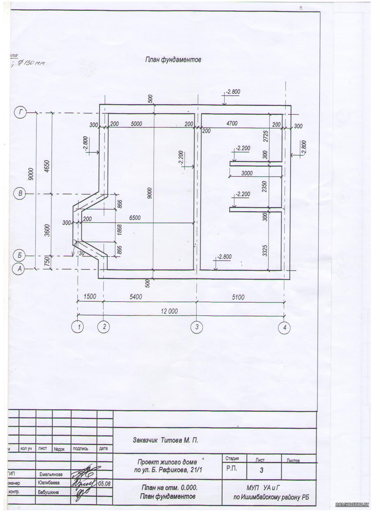

Рустам 09.04.2013 21:46
http://www.domsovetov.by/imagehostin...4515118951.jpg
