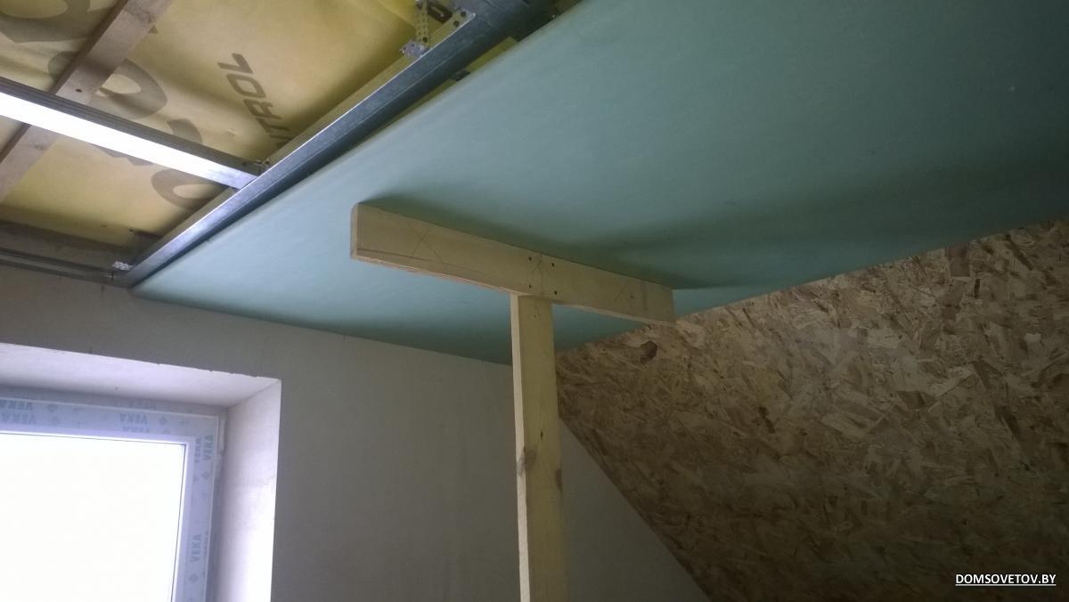

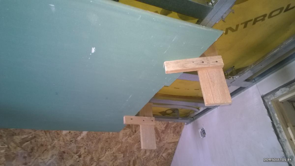

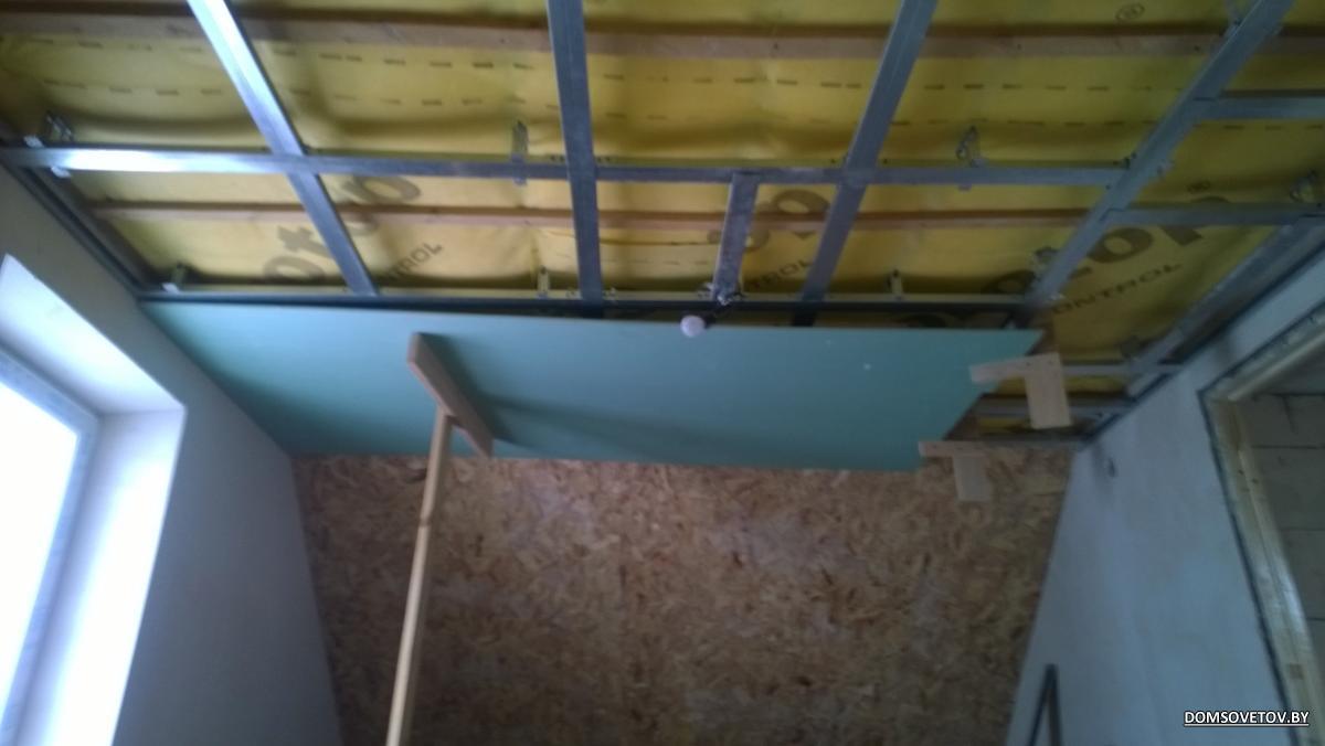

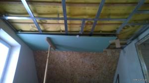

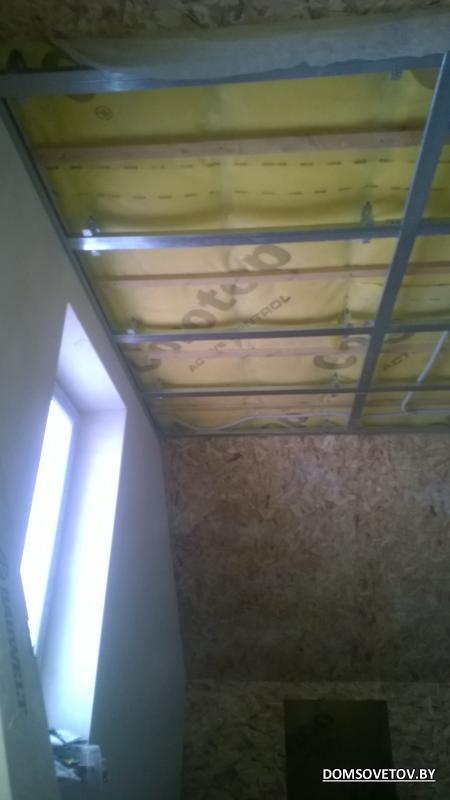

Мансарда. Хозяйственная комната над гаражом.
Продолжаем осваивать очередную строительную специальность. Монтаж каркаса и последующий монтаж потолка из гкл.
Раньше никогда этим не занимался. Работал один потому пришлось городить приспособы...
http://www.domsovetov.by/imagehostin...4fe8b9e707.jpg
http://www.domsovetov.by/imagehostin...4fedbeb4a5.jpg
http://www.domsovetov.by/imagehostin...4ff153903f.jpg
http://www.domsovetov.by/imagehostin...4ff3cc61c8.jpg
