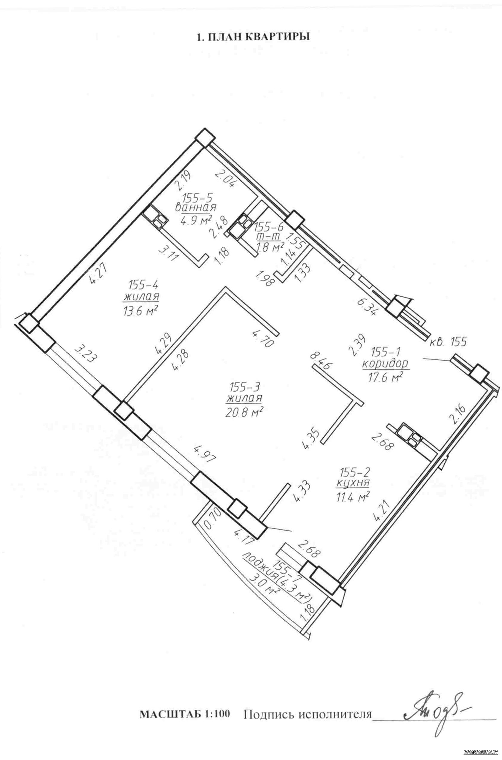

Здравствуйте.
Какие сложности могут возникнуть с такой перепланировкой?
Дом-из блоков ячеестого бетона.
Второй этаж девятиэтажного дома.Монтируемые стены-газосиликатные блоки 10 см.На кухне-электрическая плита. Площадь жилой комнаты будет 10,8 кв.м,кухни 17,5 кв.мhttp://www.domsovetov.by/imagehostin...cc8bf39210.jpghttp://www.domsovetov.by/imagehostin...cc8f195219.jpg

если кухню переносить не будете, то ничего особо сложного.
зону перед комнатами обозвать "холл" (нежилая).
ПЕРЕГОРОДКИ ПО ПЛАН-СХЕМЕ
решение местного исполкома без разработки проекта, по согласованной план-схеме перепланировки, возможно понадобится технадзор

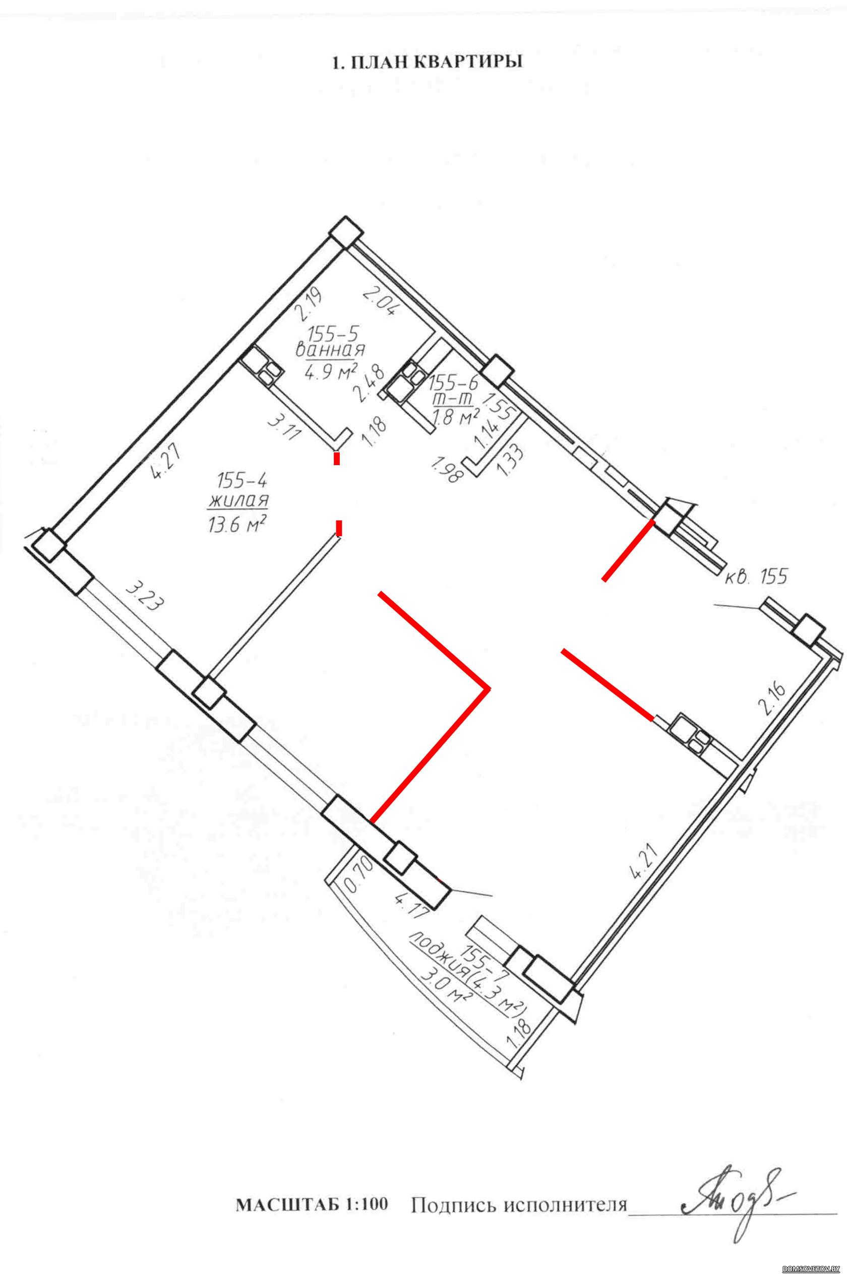

GLORIA 23.03.2013 13:01
Спасибо!Кухню переносить не собираемся.
А насколько проблематичен тот факт,что в квартире по сути получится две спальни и кухня-столовая?Без общей комнаты?Получается ли что мы уменьшаем жилую площадь?
DOLBO.BY 23.03.2013 17:05
Сообщение от GLORIA (Сообщение 134013)
кухню, скорее всего придется обзывать "общая с кухонным оборудованием"
потому как:
4.7 Площадь помещений квартир должна быть, м2, не менее:
— жилой комнаты в однокомнатных квартирах (для одиноких граждан) и жилой
комнаты (общей) в двухкомнатных квартирах (для семей из двух человек) — 14,0;
возможно, что площадь жилая может и формально увеличится, если кухня войдет с определением "общая жилая с кухонным оборудованием"
