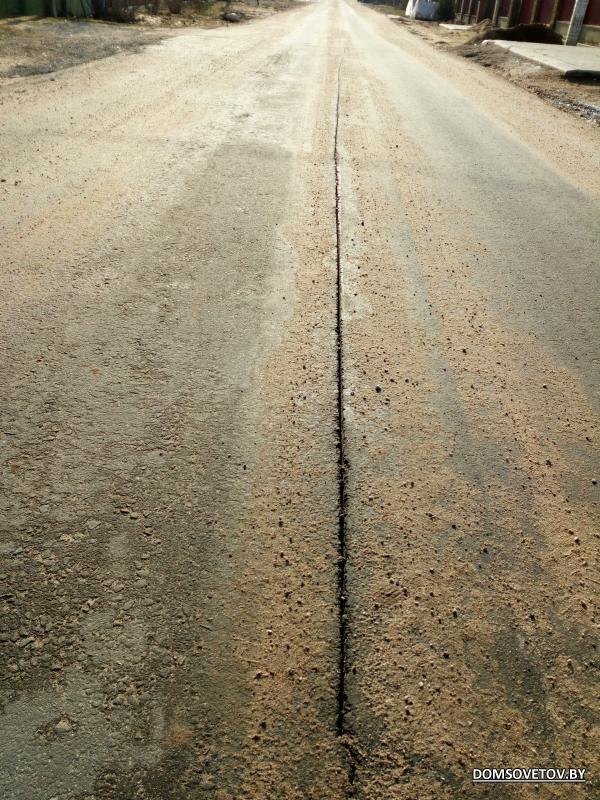

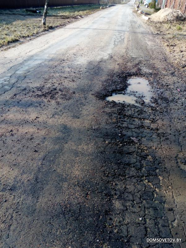

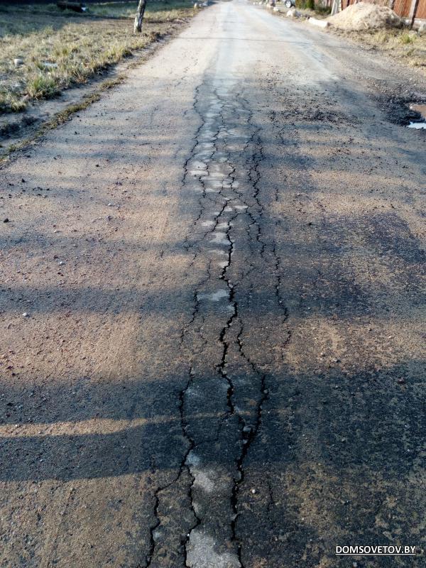

Улица асфальту 1 и 2 года...
http://www.domsovetov.by/imagehostin...28495a9c0b.jpg
http://www.domsovetov.by/imagehostin...284c8b5122.jpg
http://www.domsovetov.by/imagehostin...28508f0c70.jpg

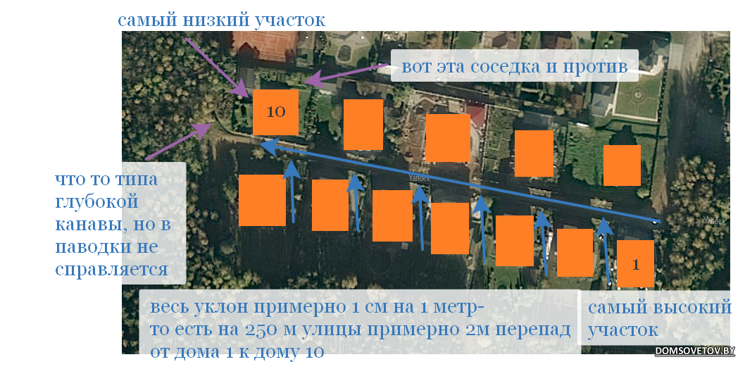

Здравствуйте. Подскажите пожалуйста, как быть в такой ситуации. Собираюсь вдоль забора своего жилого дома по улице положить асфальтную крошку и положить водоотводной лоток вдоль своего забора. Дорога была сделана 15 лет назад - нормальная прочная гравийка. Но сначала были ямки, теперь лужи. По улице есть небольшой уклон согласно естественному ландшафту. Выше меня у жильцов есть канавы и из за потока воды перед моим въездом образуется большая лужа. Если я прокопаю канаву вдоль своего забора, соответственно вода пойдет вдоль моего участка вниз по улице. Но соседка, которая ниже меня через участок, узнав про мои планы начала возмущаться, скандалить, что я не имею право "отводить на нее воду", что если я этот лоток положу - то она будет писать, жаловаться, вызывать всех кого сможет вызвать и тд и тп. Скажите пожалуйста, кто из нас двоих прав? Имею ли я право положить водоотводной лоток вдоль своего забора по улице и обязана ли я это согласовывать с соседями и спрашивать их разрешение? Дело в том что у нас на улице 12 домов. И положить асфальтную крошку согласны все, кроме этой одной соседки. Она считает что если мы это сделаем, то вся вода пойдет по дороге к ней. То есть ее как бы устраивает лужа возле моего дома, а дорога возле моего дома не устраивает. И получается, что без ее согласия все остальные 11 домов не могут сделать себе нормальную дорогу. И вообще - надо ли согласовывать асфальтную крошку с администрацией района, сельсоветом и т.д.? Из коммуникаций вроде под дорогу ничего не попадает. И если просто положить крошку без лотка в этом случае - как поведёт себя дорога?

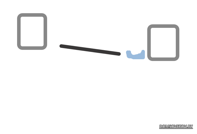

Barbari 05.06.2017 10:42
спасибо! а как - грамотно? у нас получается как бы два уклона, сейчас скрины приложу
---------- Сообщение добавлено в 11:42 ---------- Предыдущее было в 11:30 ----------
вот, объяснила как смогла )))http://www.domsovetov.by/imagehostin...50b76ab1d6.png
sergN 05.06.2017 10:53
уклон у вас нормальный. (для ливневки считается 1градус+/-..у вас 0,5 -прокатит)
канаву расширить или углубить , продлять(1 час работы ТОшки). или оба .

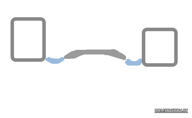

Barbari 05.06.2017 11:01
спасибо, предложу ей, может тогда утихомирится
а как уклон дороги делать? по сторонам от центра? или всё таки в одну сторону? http://www.domsovetov.by/imagehostin...50fd5c2e0a.pnghttp://www.domsovetov.by/imagehostin...50fdf96bd0.png
