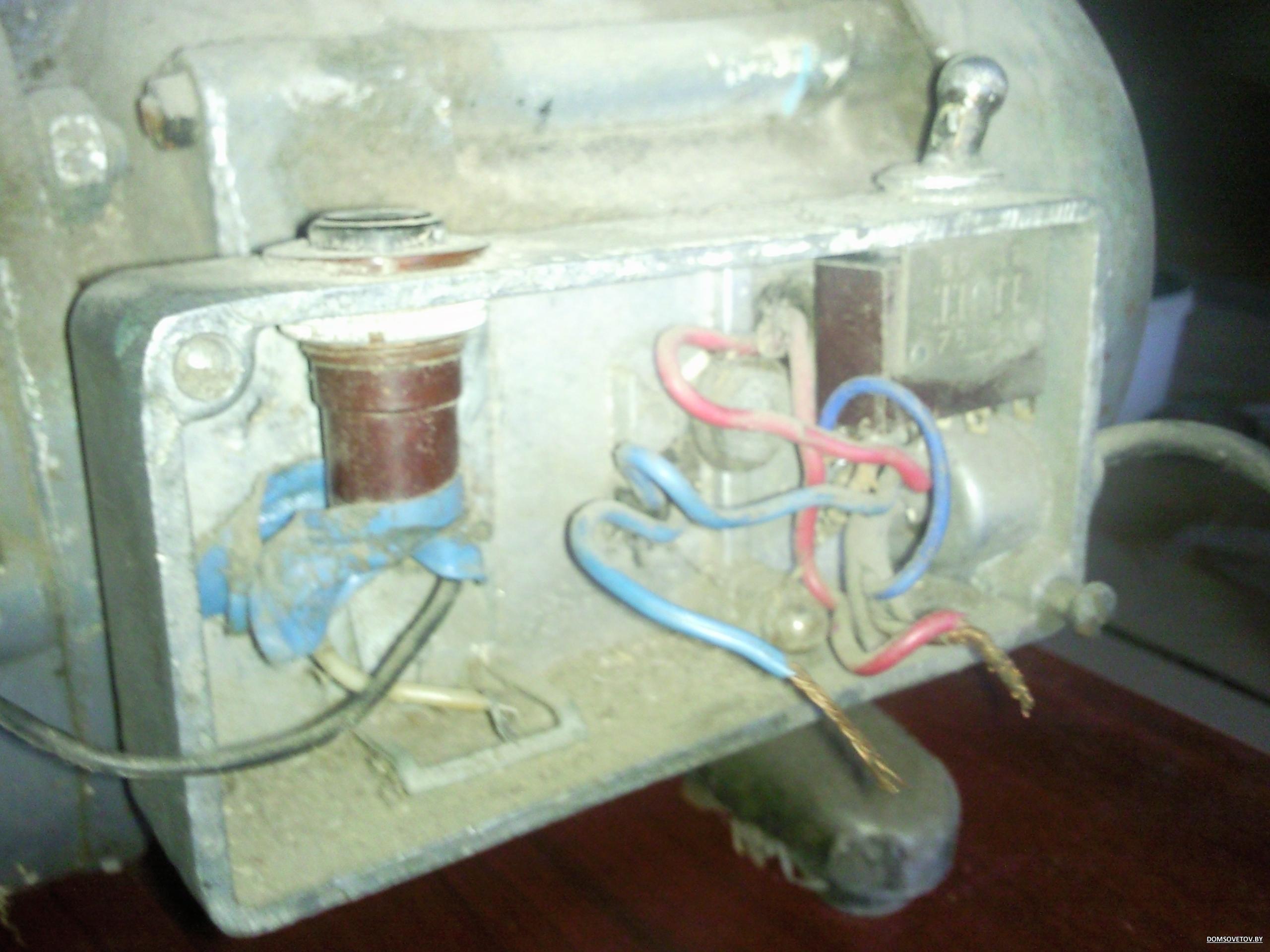

Андрей.80 20.03.2013 19:13
У знакомого компрессор, эл.двигатель 2,2кВт 220В. В торце двигателя есть какая-то фиговина центробежная, она отключает пусковой конденсатор. Хозяин жаловался на этот механизм, быстро выгорели контакты и пуск движка под давлением проблемный. Гудит и не может выйти на ном. обороты. Подозреваю что у Zmeevik такя проблема, компрессор б/у и этот механизм заменён на ручной пуск. Хотя может и з-х фазник на 220В переделанный.

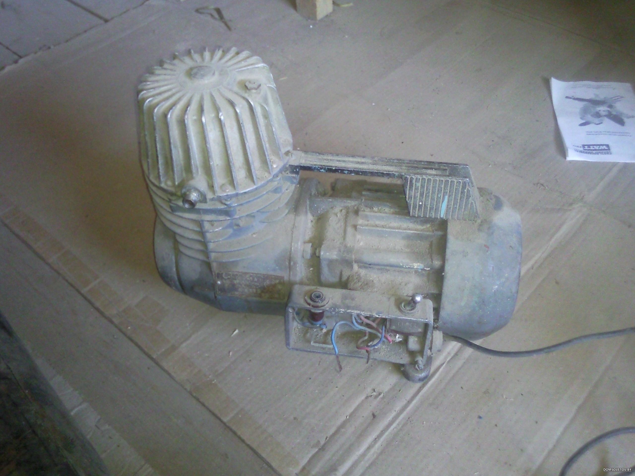

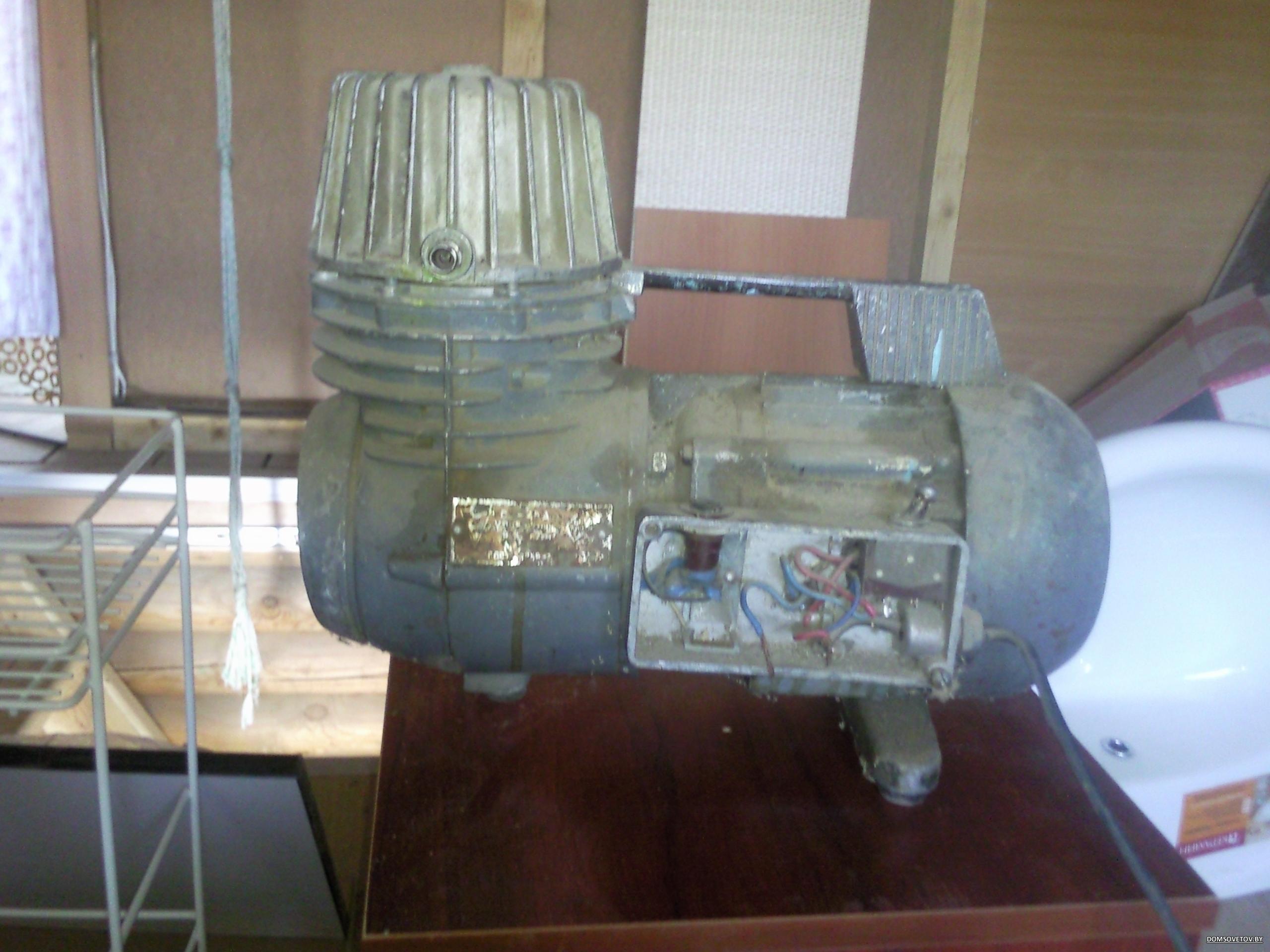

Korvet068, завтра сфоткаю агрегат. на этом компрессоре никогда не было ни ресиверва, ни блока управления, поэтому не знаю как оно будет. но скорее всего когда заглохнет тогда и надо будет кнопку нажимать

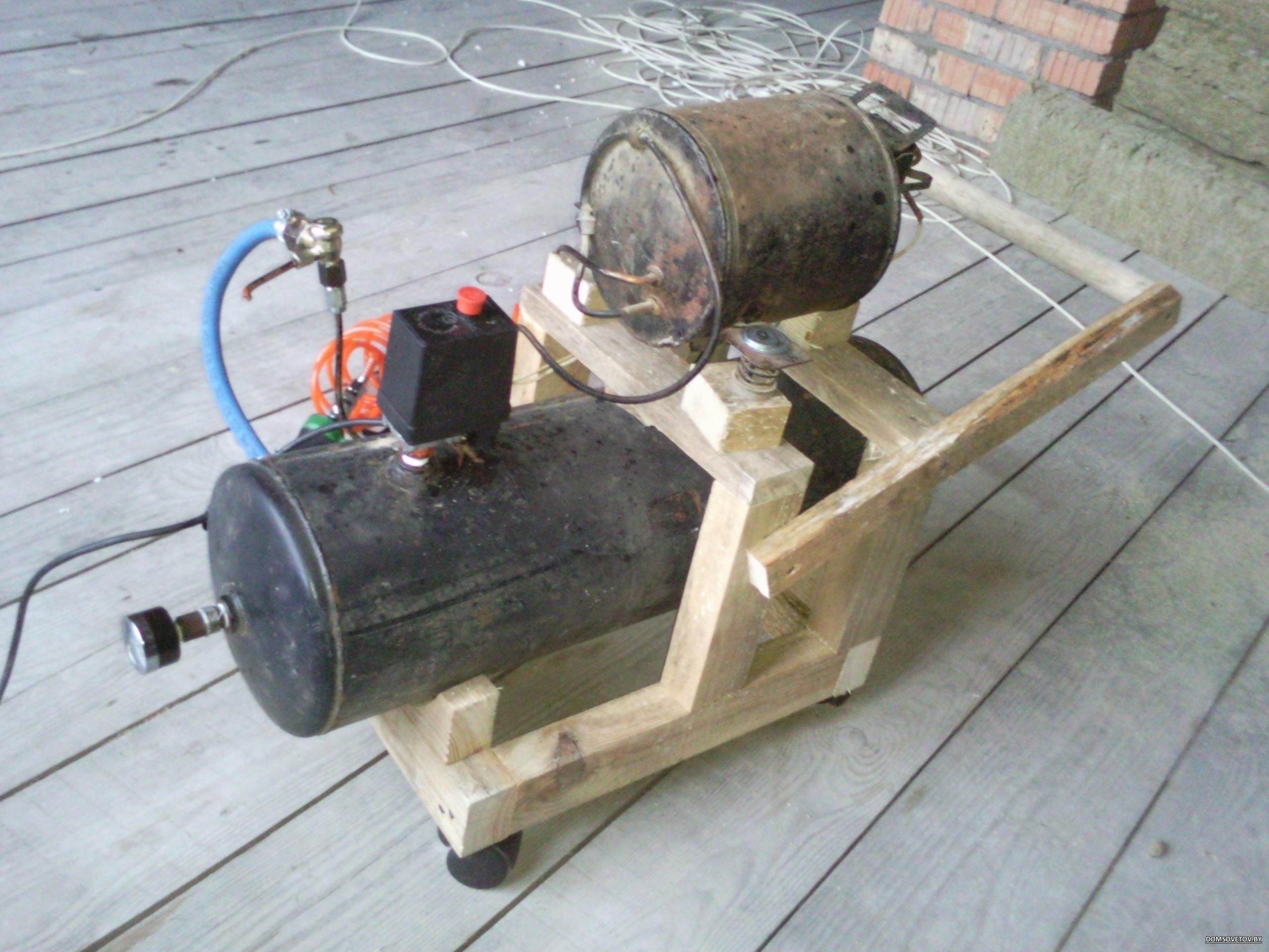

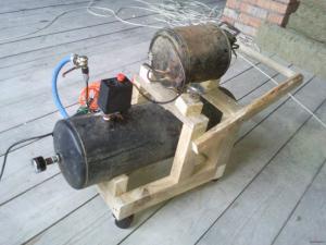

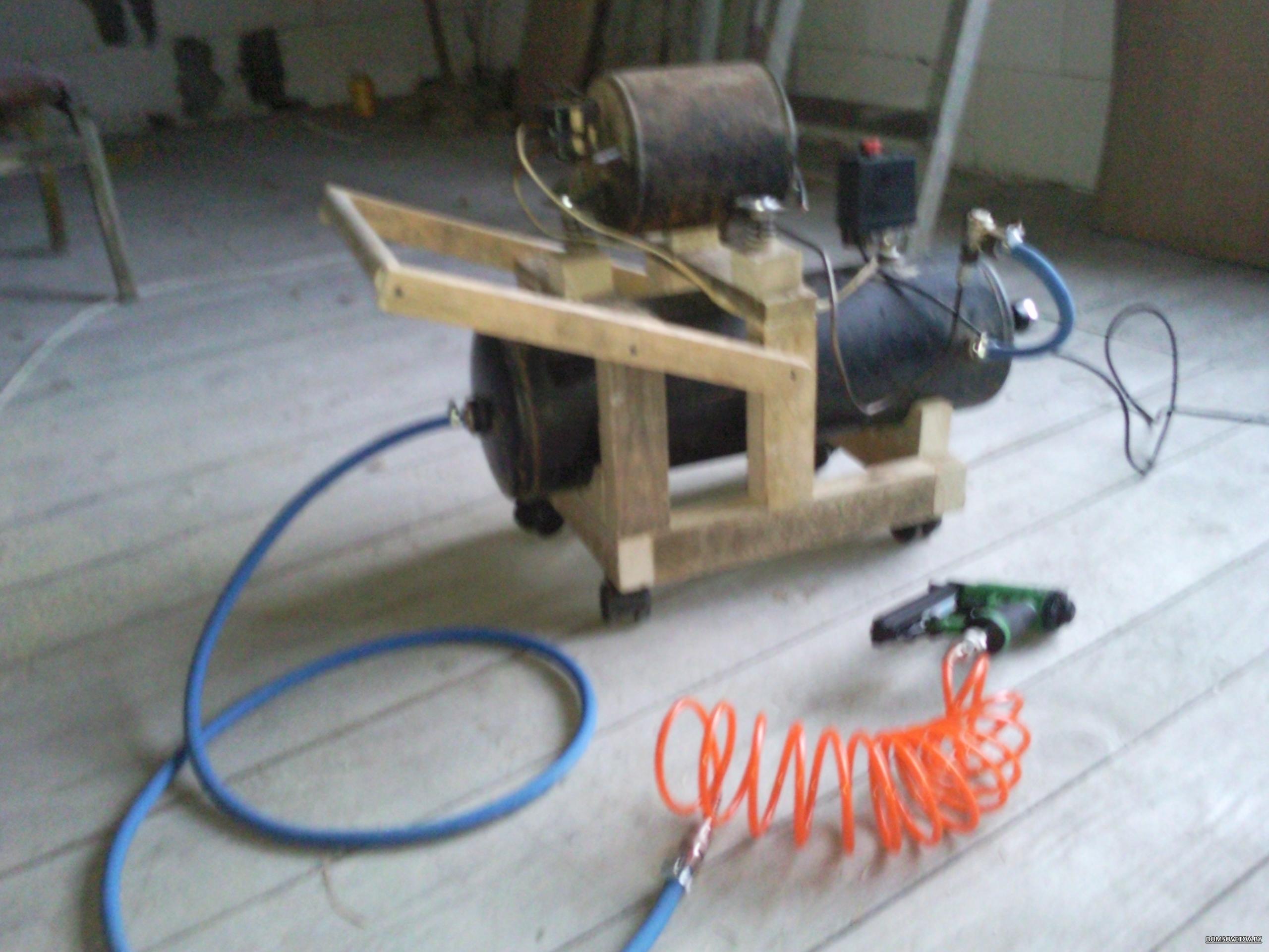

в результате эксперимента выяснилось что данный компрессор в силу конструкционных особенностей и возраста выше 4,5 атм накачать не способен. было решено переделать всю систему, используя компрессор от холодильника. и как раз на барахолке одного из сайтов появилось объявление о безвозмездной передаче ДВУХ работающих старых холодильников.на радостях не поленился в минск сгонять в тот же вечер. в итоге получился вот такой вот девайс. качает не спеша, но практически бесшумно, благодаря родным пружинам от двигателя. на реле давления выставил 5,5 атм максимум, потому что на степлер больше не желательно подавать. с обратного клапана на реле давления должна быть трубка на предохранительный клапан, но что-то у меня с ней не получилось (предохранительный клапан всегда открыт почему-то), поэтому пока так
Итого: реле давления 35 енотов, манометр 5, обратный клапан 10, ресивер с заначки, двигатель даром, штуцера и переходники наточили на заводе тоже даром по старой дружбе.

Zmeevik, компрессор типа цилиндр следует ставить вертикально , в силу особенности смазки.(я помню где-то делали на эьтом особый акцент)
Zmeevik 30.03.2013 00:07
sergN, этот компрессор сейчас стоит именно в том положении, в котором он стоял в холодильнике, даже на родных креплениях, тут все нормально.
Андрей.80 30.03.2013 00:23
Этот компрессор, т.н. "зиловский", вынослив и долговечен из-за невысоких оборотов двигателя(1500), современные компрессора 3000об/мин., разваливаются быстрее.
Zmeevik, по возможности храните агрегат в тёплом сухом месте. При попадании влаги, механизм может заклинить от коррозии.(особенность холодильных компрессоров)

а про старый кто что скажет? имеет он какую-нибудь ценность вообще?
