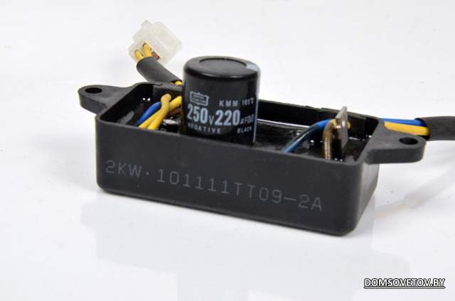

Народ, у меня на генераторе Endress ESE 2000 BS перестало табло светиться, что это может быть? А так нормально работает...
Alex77 03.05.2014 15:29
Короче, в сервисе сказали, что глючит "шоколадка". Нашел в Польше новую, но на ней надпись 2KW 101111NN09-2A, в моем последняя цифра 4А, в чем разница?

Saburoff 03.05.2014 21:48
Alex77, возможно в силе тока...
Alex77 03.05.2014 23:56
Saburoff, надеюсь подойдет, т.к. у нас цена 600 000р. а за речкой 150 000р.

Андрей.80 04.05.2014 00:35
Alex77, а есть ли возможность аккуратненько расковырять компаунд и разглядеть внутренности релюхи? И причём вообще эта штука до индикации? Я так понимаю гена без индикации работал нормально, тогда зачем менять реле напряжения? Что сервис говорит? Или я чего-то упустил? Насколько я понимаю тот индикатор как бы сам по себе работает только два провода к нему подвести. Могу ошибаться, своего гену ещё не препарировал.
