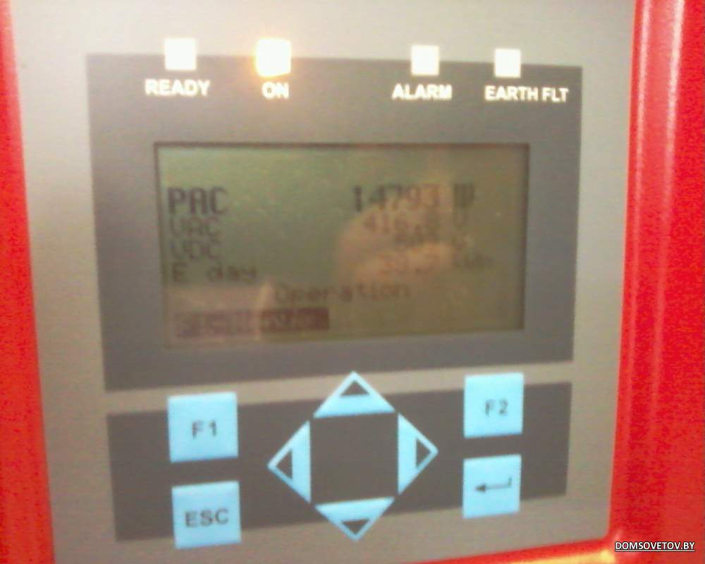

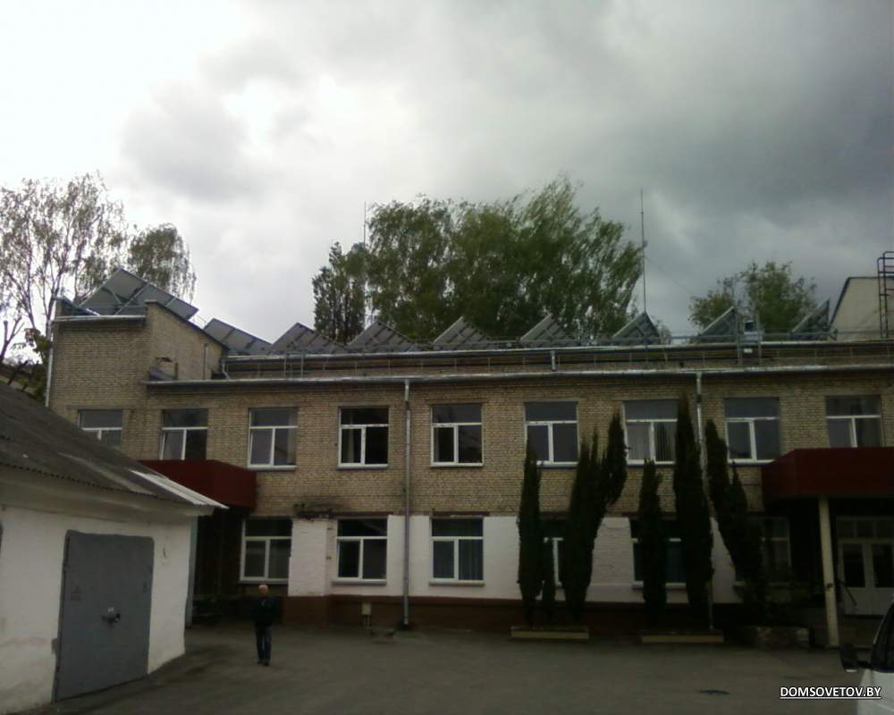

Андрей.80 07.05.2014 23:29
Добрался таки я до одного учебного заведения с установкой солнечных панелей на крыше. Несколько раз проезжал мимо с открытым от удивления ртом, уж больно много их там стоИт. Как раз очень к стати там оказались спецы по телемеханике и я их немного по расспрашивал.
Собственно сам вид с улицы.
http://www.domsovetov.by/imagehostin...a79cb9cc58.jpg

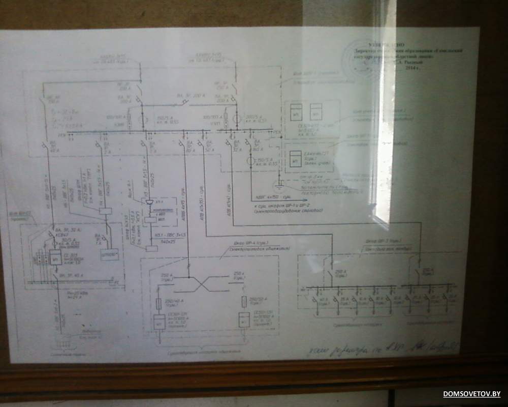

Проект эл.снабжения. Фото с телефона, поэтому неразличимы надписи. Там написано что проектная мощность 20кВт. Вчерашний пасмурный с прояснениями день, на момент моего присутствия (около 13.00), выдавал около 14кВт. Сдаётся мне что установка сможет и больше в летний безоблачный день.
http://www.domsovetov.by/imagehostin...a79e22e264.jpg
Фото инвертора, на дисплее видна выработанная мощность и напряжение на входе и выходе.

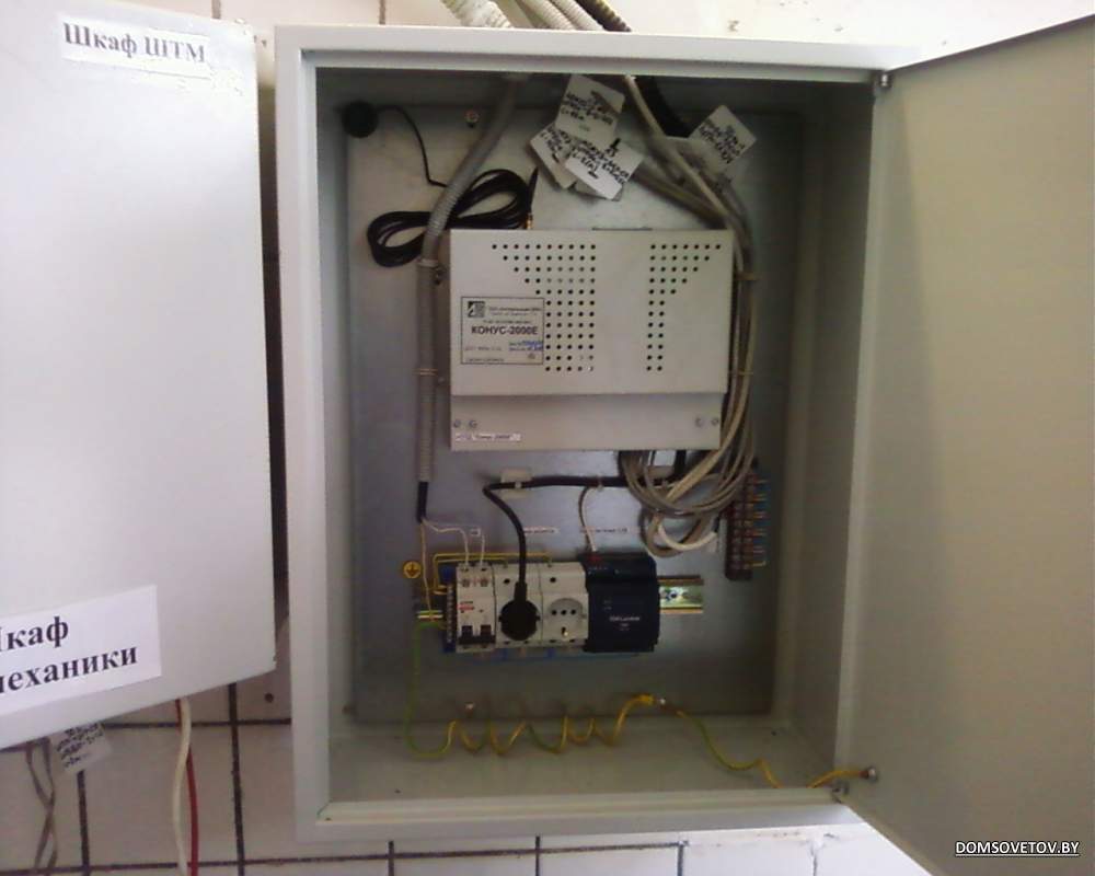

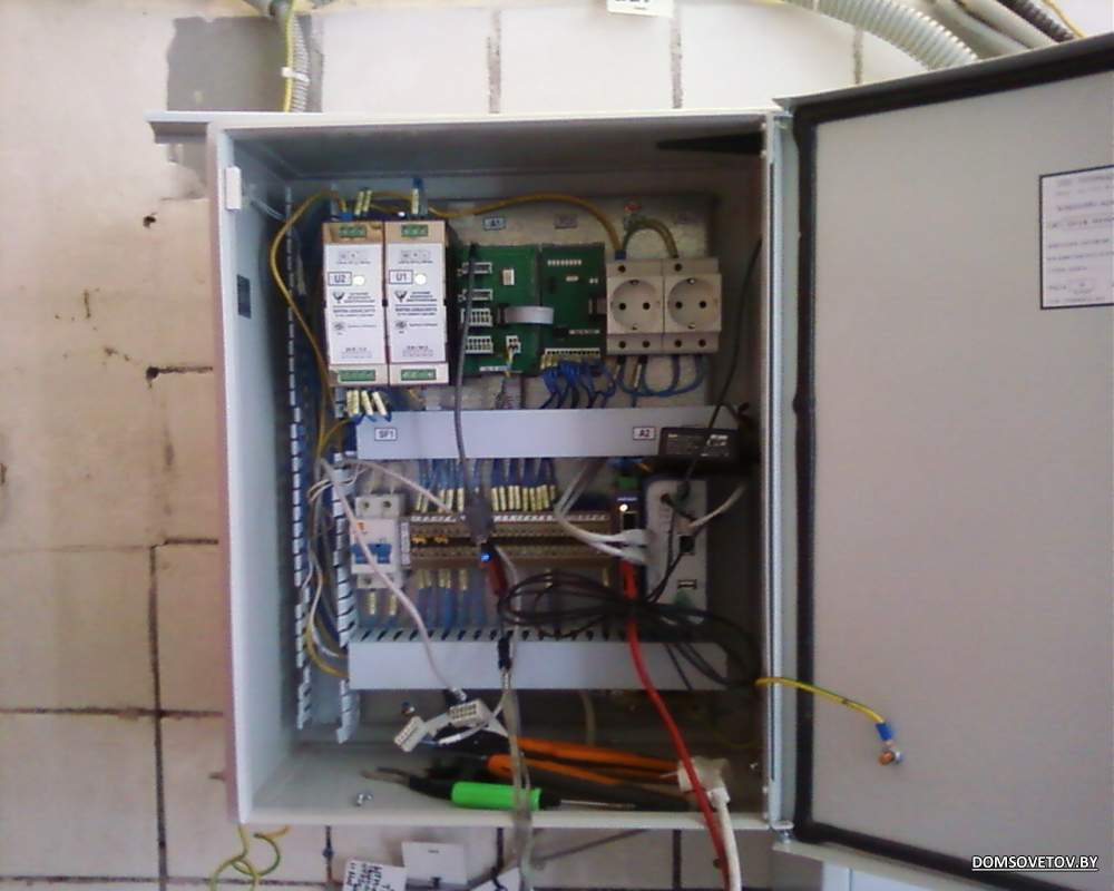

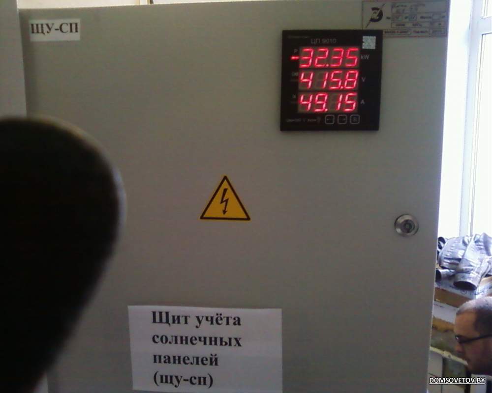

Далее по списку ящик учёта
http://www.domsovetov.by/imagehostin...a79da97de5.jpghttp://www.domsovetov.by/imagehostin...a79ceb0877.jpg
и щиты передачи данных в эл.сети
http://www.domsovetov.by/imagehostin...a79d65c0f6.jpghttp://www.domsovetov.by/imagehostin...a79d2557a3.jpg
