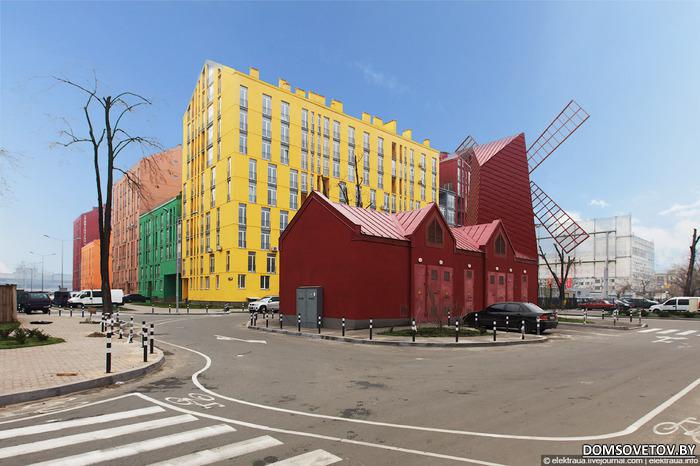

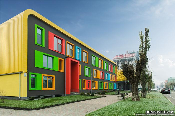

Обычные здания, но смотрятся интересно, за счёт яркой окраски.
http://www.domsovetov.by/picture.php...pictureid=6744
http://www.domsovetov.by/picture.php...pictureid=6745
http://realt.onliner.by/2013/03/07/komfort-taun/
sergN 08.03.2013 12:05
хорошо , но рискованно.
а какие тогда цвета внутри!!
sansan 08.03.2013 22:09
Ну да риск наверное есть, слишком яркая краска может некрасиво выцвести на солнце, т.е. требуется видимо особо качественные и устойчивые краски.
А внутри, предполагаю самые обычные, там же люди долго будут находиться и такая расцветка видимо внутрь не переносится, хотя как знать.

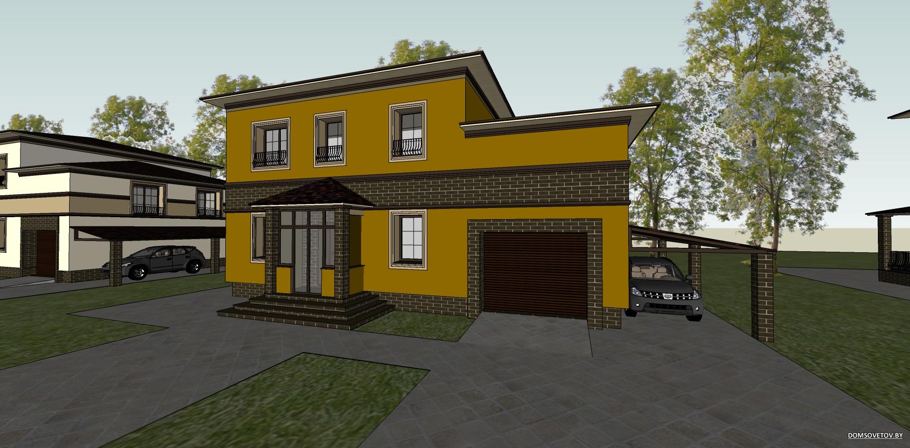

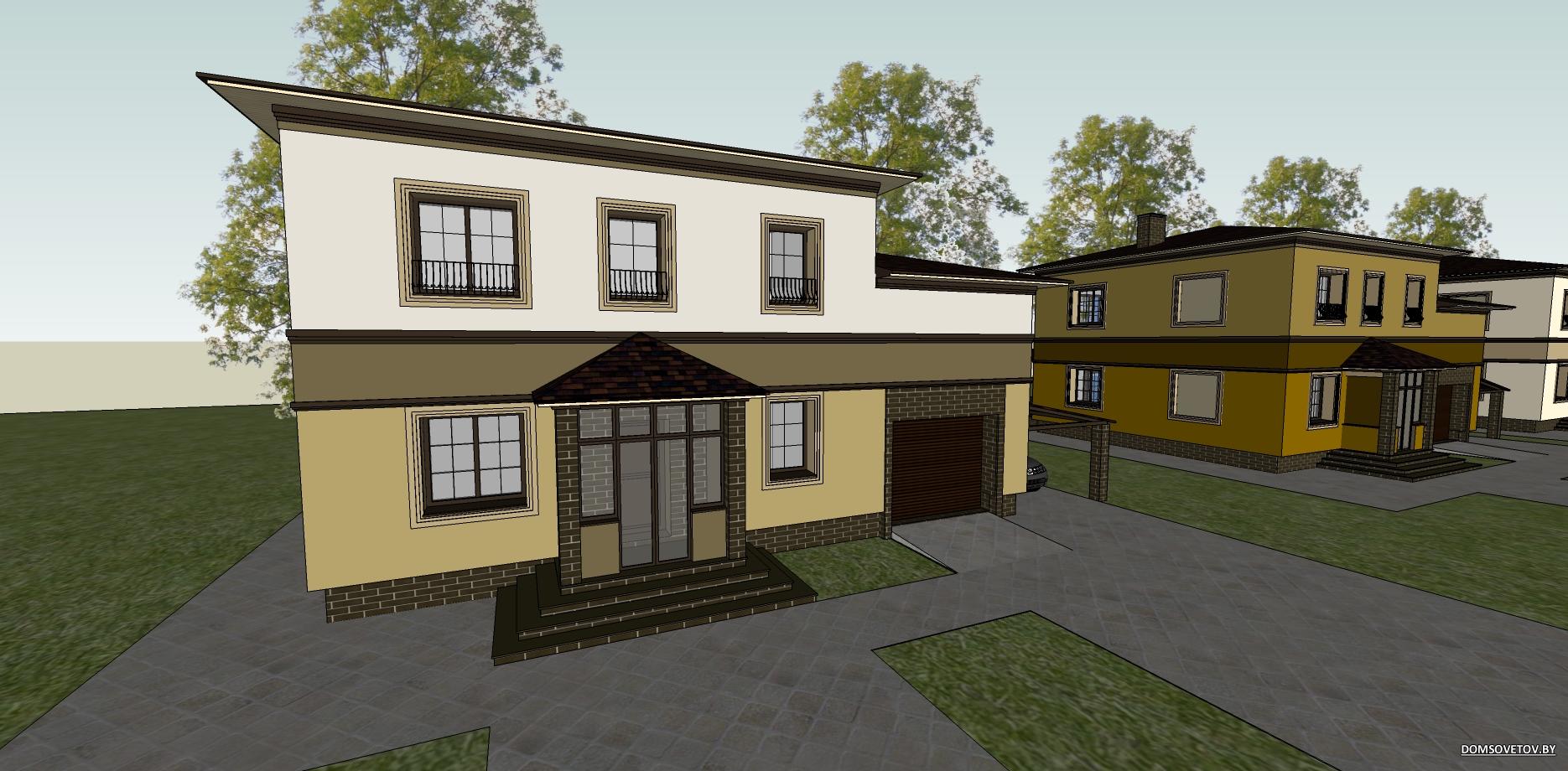

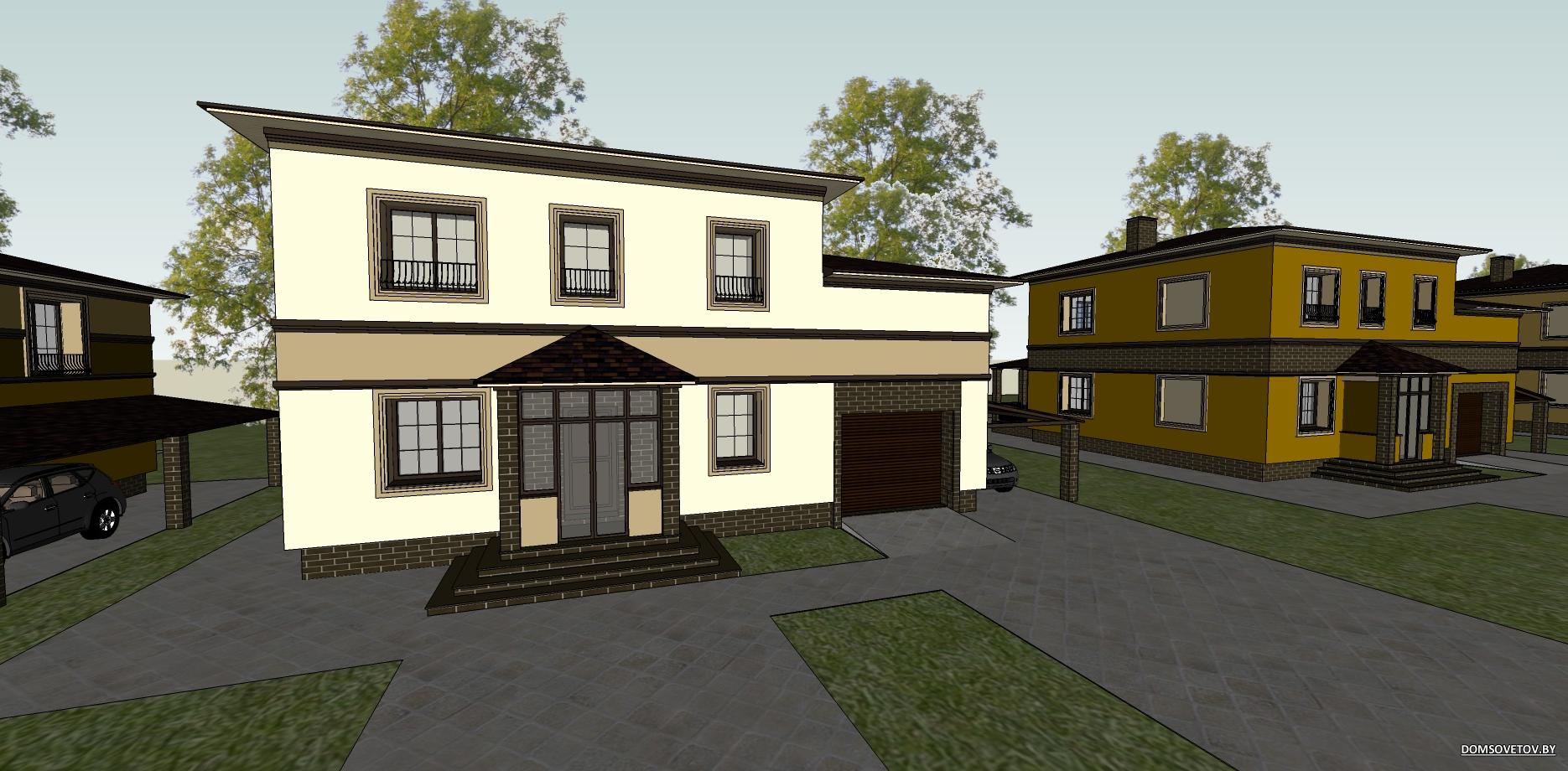

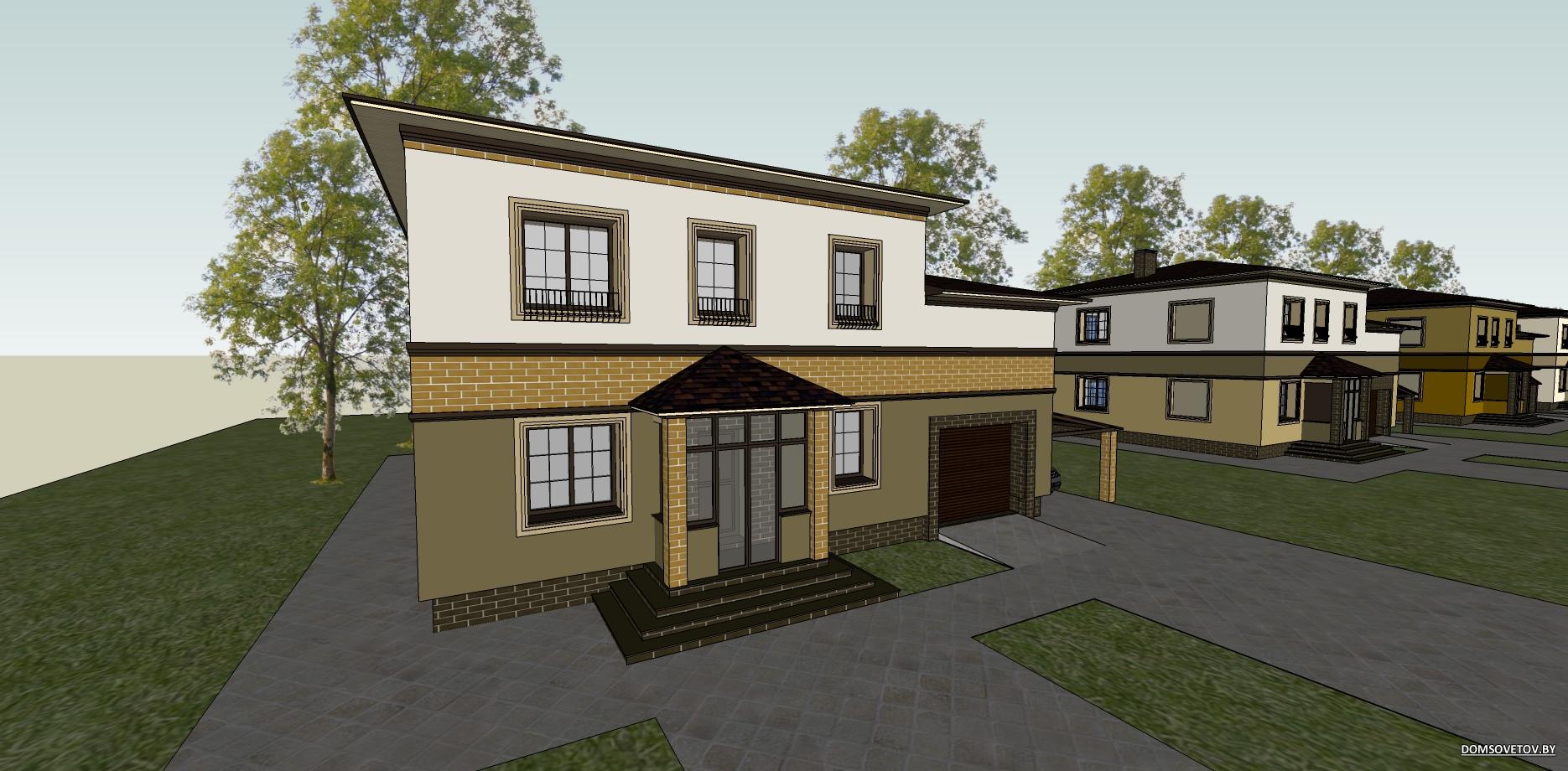

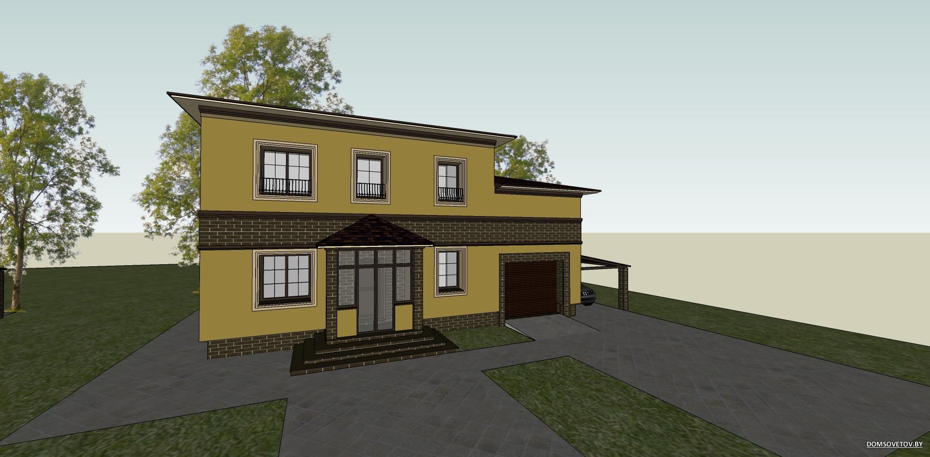

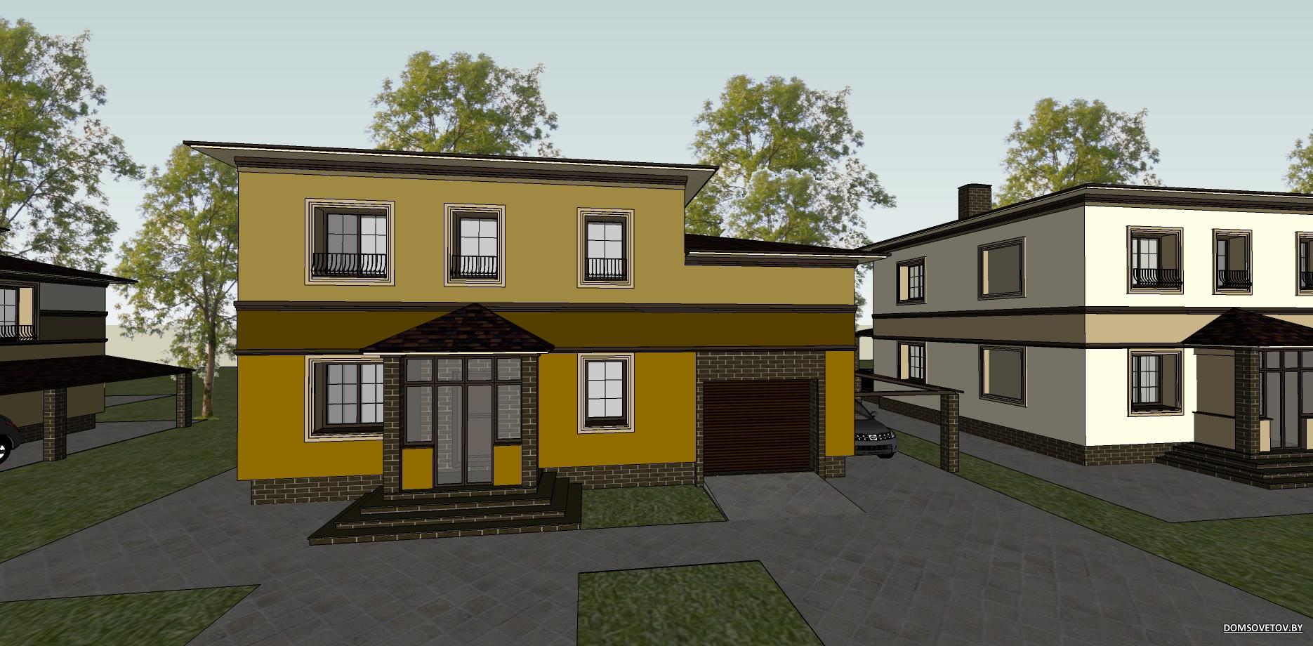

Здравствуйте! Вот и мы подошли к фасадной отделке..м..голова уже пухнет. Помогите советом полезным, кто уже забыл про это))
Имеем, дом утепленный пароком 50мм, прилагаю картинки дизайнера. Сразу скажу, что очень хочется какой-то интересный цвет, горчичный вообще-то, тут такого оттенка нет, но есть варианты и нужна критика. Момент: форма навеса здесь показана не той формы, которая будет, а будет она повторять форму кровли на доме. Отделка пенопластом резным, клинкером и штукатурка короед..Далее картинки. http://www.domsovetov.by/imagehostin...dd61c6c5a2.jpghttp://www.domsovetov.by/imagehostin...dd63246f34.jpghttp://www.domsovetov.by/imagehostin...dd651a7ec3.jpghttp://www.domsovetov.by/imagehostin...dd66579b63.jpghttp://www.domsovetov.by/imagehostin...dd6a120742.jpghttp://www.domsovetov.by/imagehostin...dd6b56326b.jpg
Dafna 11.03.2013 18:38
последняя ничего так. по крайней мере, соблюден принцип - низ темнее, верх светлее.
Oska 11.03.2013 18:55
А без цвета-само деление на полосы-это принципиально принятый вариант ? Вижу в ряд идут такие же дома по улице. Всё будет однотипно ?
Почему спрашиваю.
Непропорциональное по размеру полос в зависимости от размера дома ( ритм вертикальный ) и нелогичное деление по функционалу ( например- полоса плитки идёт на уровне оконных перемычек нижнего этажа и плит ПП , где обычно толщина стены меньше , и если в конструктиве внутри не заложен утеплитель вдоль тоцов плит-тогда тут наоборот , надо утеплять , а не плитку лупить ). Ширина полосы из плитки и размер окон рядом как-то никак не стыкуются ((((( . ЦОКОЛЬ ПО ВЫСОТЕ МЕНЬШЕ , ЧЕМ ПОЛОСА ПЛИТКИ , А НАД НЕЙ НА ВТОРОМ ЭТАЖЕ ИДЁТ ПОД ОКНАМИ ЕЩЁ ПОЛОСА СТЕНЫ ВООБЩЕ НЕ В РАЗМЕР.
Что-то как-то не то...Да ещё и три цвета хотите применить на некоторых вариантах...
Сорри , если вам нравится-тогда молчу.О ВКУСАХ НЕ СПОРЯТ.
Про цвет пока молчу.
Может , попробовать по другому фасад разбить-поделить? Или уже всё сделано и осталось покрасить только ?
