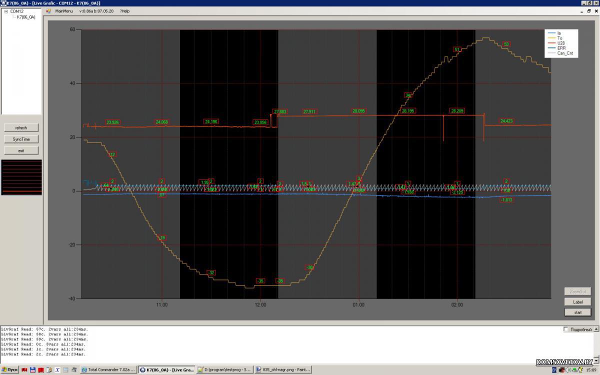

хех, прикрутил свою системку контроллера к оборудованию на испытания в климатической камере от -40 до +60

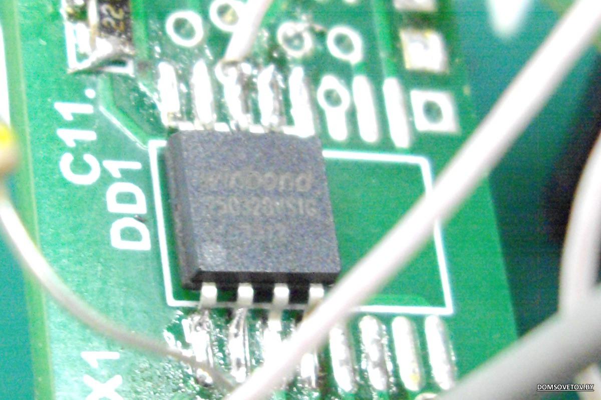

в стандартных модулях стоит мелкая память, 32кбит, в таком корпусе бывает до 256к. мне ее для лога хватало на месяц.
https://s5.electrodragon.com/wp-cont...r-Lifetime.jpg
купил на алике для биоса епромку на 32Мб только что другой протокол, но в принципе несложный. по ращетам на 3 года хватит)))
хз зачем, но прикольно.

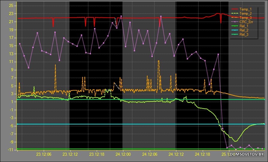

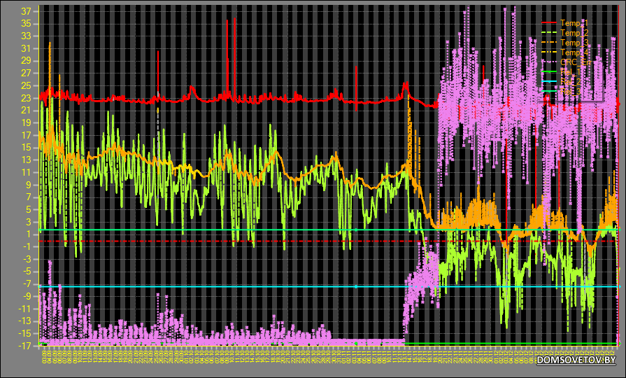

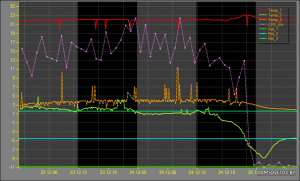

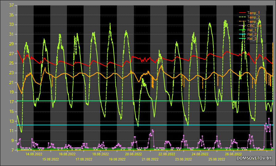

тем временем начал барахліть датчік, пытался бороца с этім програмно - добавіл контроль црц і повторное счітываніе.
http://www.domsovetov.by/imagehostin...a7ebbae1f0.png
ошыбкі оказалісь цыкліческімі і закономернымі, ізза чего сделал ошыбочное предположэніе о плохом контакте в датчіке. но в какойто момент чісло ошібок лавінно возросло
http://www.domsovetov.by/imagehostin...a7f5379110.png
а в ітоге пошевеліл раз'ем в контроллере і ошібкі пропалі
http://www.domsovetov.by/imagehostin...a7f934b65c.png
