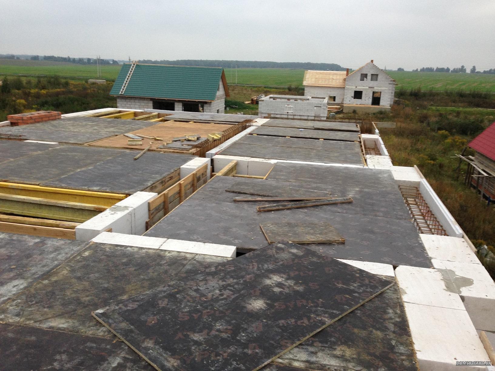

В четверг начали выставлять опалубку для заливки перекрытия второго этажа
http://www.domsovetov.by/imagehostin...3593d76859.jpghttp://www.domsovetov.by/imagehostin...3594716a54.jpg
sanyok 13.09.2013 22:48
хорошая опалубка....
мы в своё время опалубку делали из деревянных щитов, поверх стелили куски списанной на мусор транспортёрной ленты..получалось очень ничего так...
...а ещё раньше - картон упаковочный))))
wilson 14.09.2013 00:03
Еще арматуру резать, вязать, боковушки опалубки ставить...

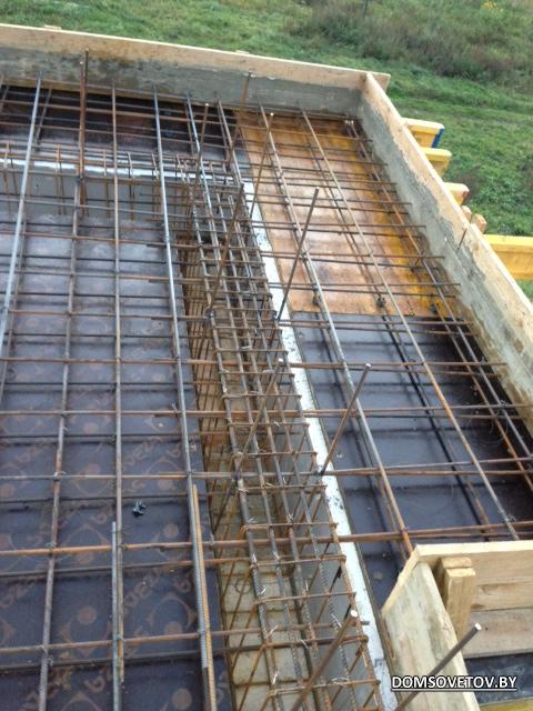

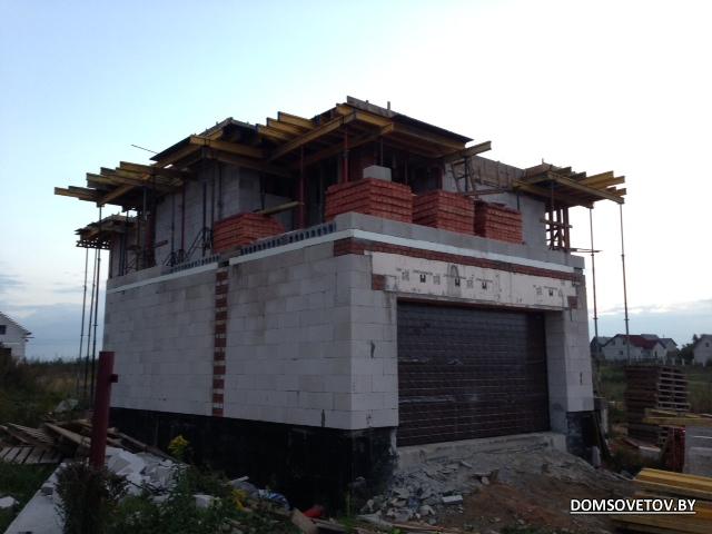

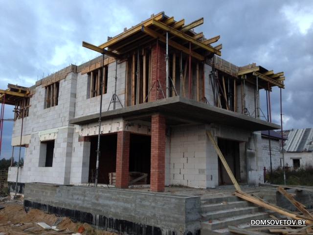

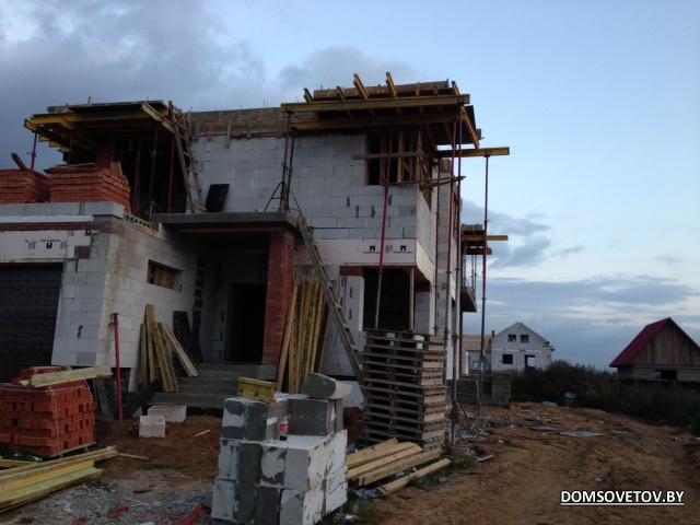

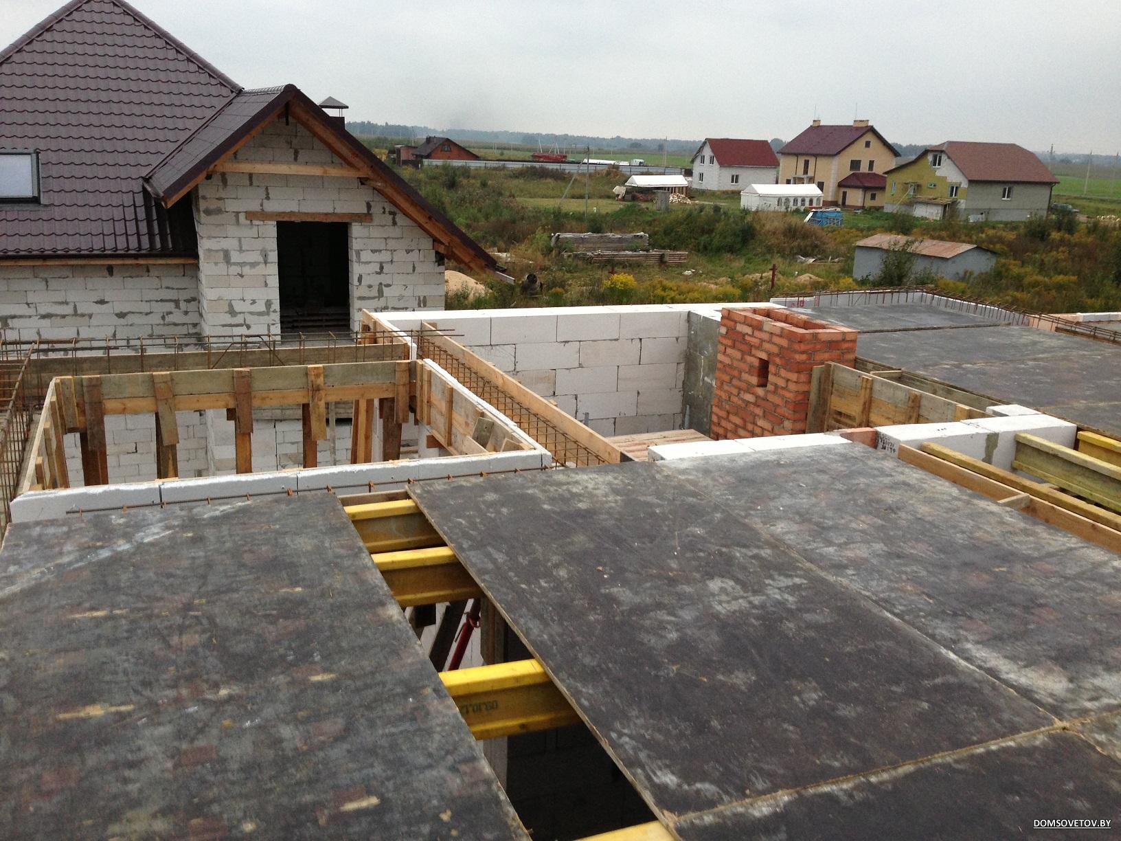

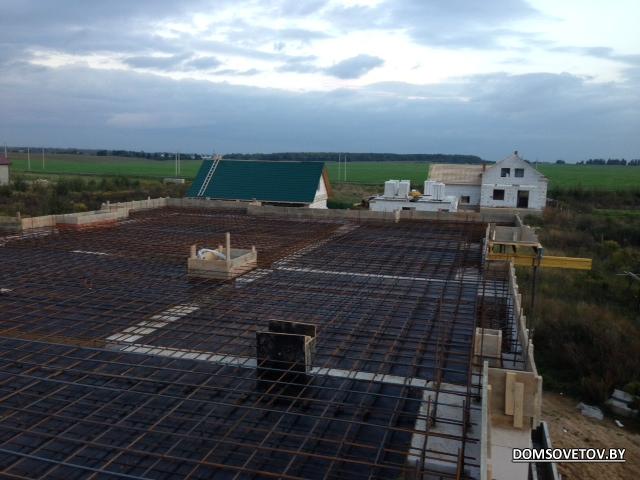

barapasha 21.09.2013 22:19

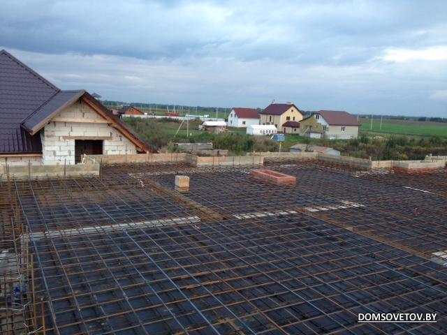

Сегодня к вечеру завершили подготовку монолитного перекрытия, на понедельник ждем бетон с бетононасосом

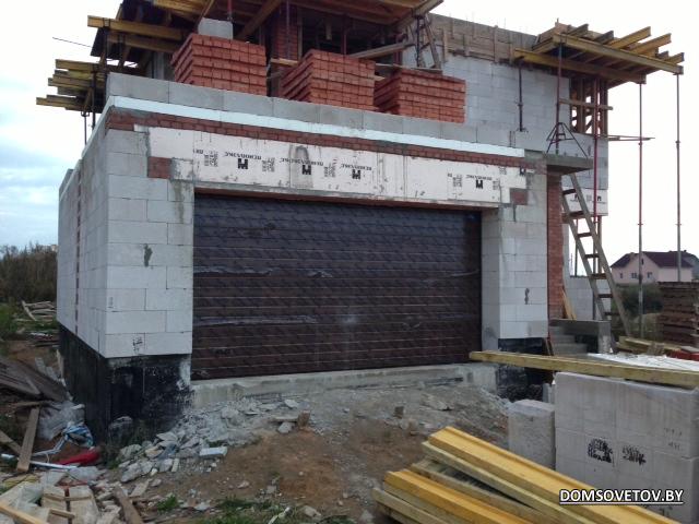

Еще мимо делом успели поставить ворота в гараж, дабы можно было использовать для складирования каких-то кровельных материалов

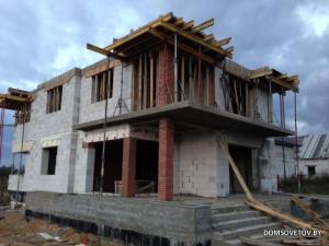

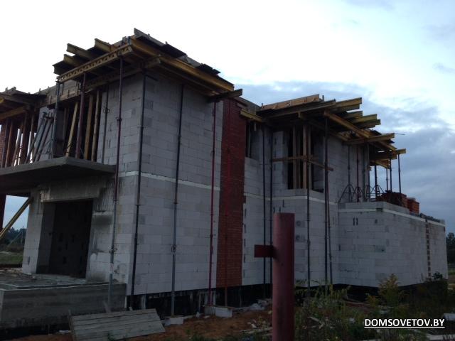

wilson 21.09.2013 23:36
Стремно у вас подпорки без связи стоят под козырьки... я бы переделал, пока время есть...
bullet_fox 22.09.2013 00:08
Я тоже про это подумал.
barapasha 22.09.2013 11:03
wilson, без связи это как? что имеете ввиду? подскажите! время еще есть, подгоню прораба)
Андрей.80 22.09.2013 11:24
barapasha, я так понимаю, что ноги между собой должны быть скреплены, чтобы под весом бетона не разъехались.:)
wilson 22.09.2013 19:38
У меня стояли так:
http://www.domsovetov.by/imagehostin...f0eb70a8b0.jpg
Между двумя подпорками стоят лаги, которые еще для жесткости привязаны к арматуре, которая забита в стену. Ну и между собой смотрю еще ребята кусками арматуры крепили.
