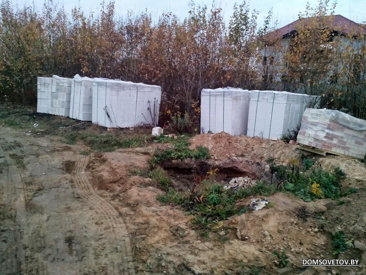

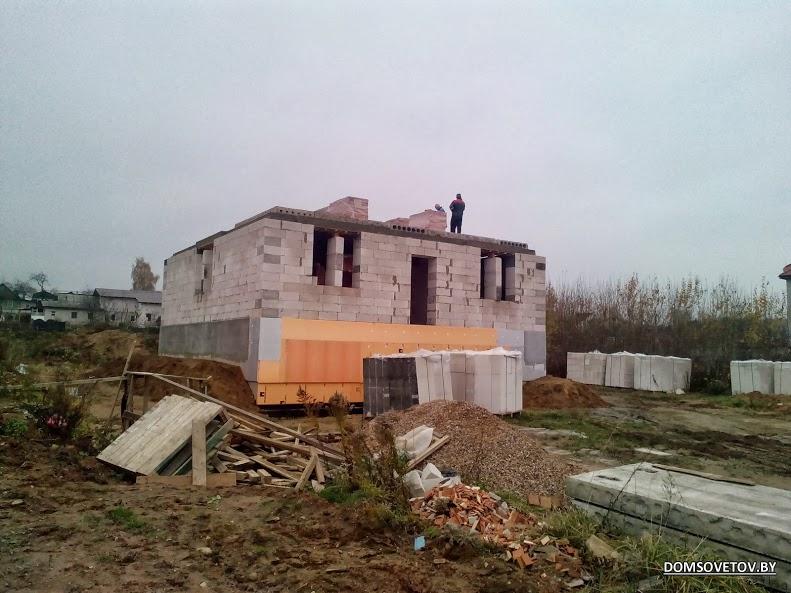

purler 18.10.2013 10:28
Сегодня в 7 утра, в потемках еще, закинули остатки кирпича внутрь, на перегородки и доложить часть стенки. В подвал опустить поддон не так и просто, но видно повезло с крановщиком - все загрузили куда надо. На освободившееся место разгрузил машину блоков, пойдут вокруг армопояса и на перегородки. Еще взял 300-й толщины на крыше по периметру сложить, чтоб пустую машину не гонять, пусть уж у меня на участке полежат.
А яму надо всеж засыпать - мешает ездить..

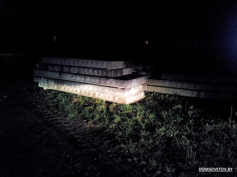

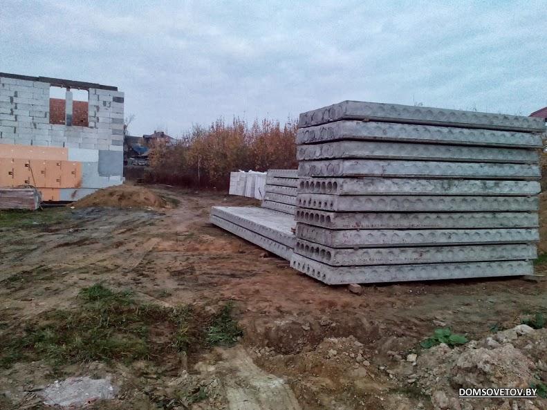

И фото разгруженных плит с вчерашней беготни. Думал не высоковатая ли стопка, но вроде нормально все. Перевозчик сказал что на заводе и по 17 штук в стопке лежит. С верхними пришлось попрыгать чтоб выровнять при разгрузке.

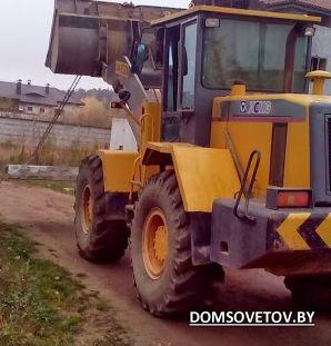

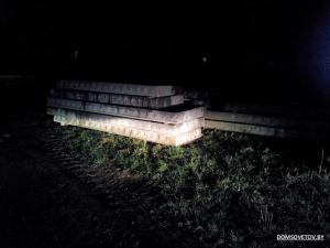

В обед меня обрадовали что последнюю машину загрузили плитами, я уже мечтал как их раскладываю на своем участке, поехал встречать и тут наступил облом.
Сначала перевозчик отзвонился и сказал что поломался.. Крановщик на это известие прилично ругался (с водителем длинномера, пытался все узнать чего поломано и есть ли смысл ждать). Перевозчик обещал починиться за пол часа, мы ждали и ждали.. и опять ждали. Еще раз позвонил и опять пол часа ремонта и поеду. В итоге таки починился и к 8 вечера приехал весь испачканный.
Все бы хорошо, вот только дождик зарядивший с обеда к вечеру убил дорогу и доехать до участка уже было нереально. Пришлось разгружаться в паре сотен метров от места назначения. К 9 уже разгрузились в потемках, крановщику докинул бонус, за то что остался и дождался моих плит.
http://www.domsovetov.by/imagehostin...184f4a3854.jpg

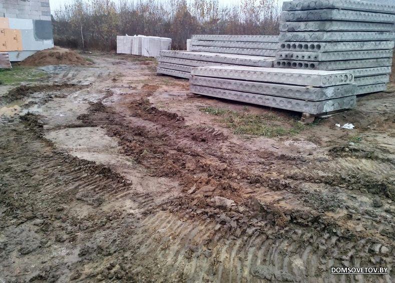

purler 21.10.2013 19:52
16 пробежек по 250 метров за ТО-шкой от загрузки до разгрузки, а потом обратно и 8 плит перевезено. Типа фитнес :)
Жаль только еще здоровые, 6-ти метровые плиты таким макаром не перевезлись. Но они могут и подождать. После сегодняшнего дождя дороге будет каюк, этак и кран не замоню приехать.
http://www.domsovetov.by/imagehostin...54d4055911.jpg

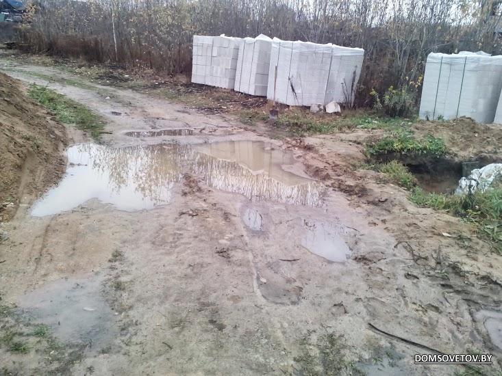

purler 23.10.2013 23:16

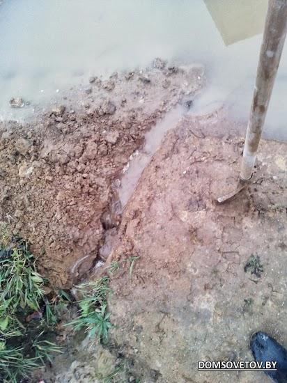

Дождик занадто сильный прошел и хана дорогам. На участке образовалась неслабая лужа. Так что развлекался пусканием ручейков
http://www.domsovetov.by/imagehostin...81f8bdf2ef.jpghttp://www.domsovetov.by/imagehostin...81f8e03361.jpg
Остатки плит каким-то чудом добрались до дома. На здоровые плиты потратил меньше всего усилий - их без меня перетянули. Судя по следам - экскаватором. Бездорожья совсем чуток, но даже пара сотен метров может быть сложнопреодолимым препятствием :bu:

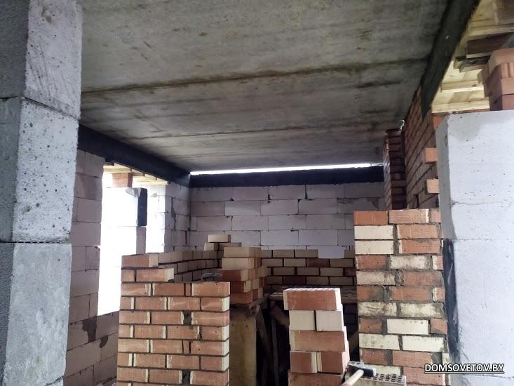

purler 24.10.2013 21:09

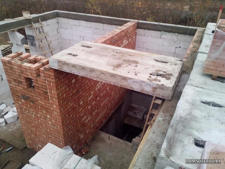

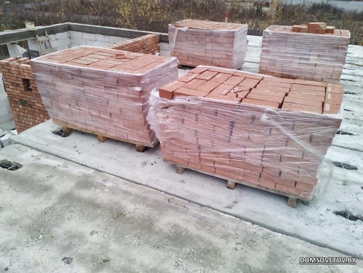

Перекрылся плитами и с плитами все смотрится куда как приятнее. Правда я на работу побежал раньше и не дождался укладки всех плит.
Заодно поставили на верх часть поддонов, но по минимому, а то очень стремно ставить на длинные плиты которые на балке лежат.
http://www.domsovetov.by/imagehostin...9530e4cff8.jpghttp://www.domsovetov.by/imagehostin...953083be5e.jpghttp://www.domsovetov.by/imagehostin...9530a6eba1.jpghttp://www.domsovetov.by/imagehostin...9530c63ba6.jpg
В паре мест надо будет еще чуток замонолитить между плит. Еще думаю приварить арматур между плит.
