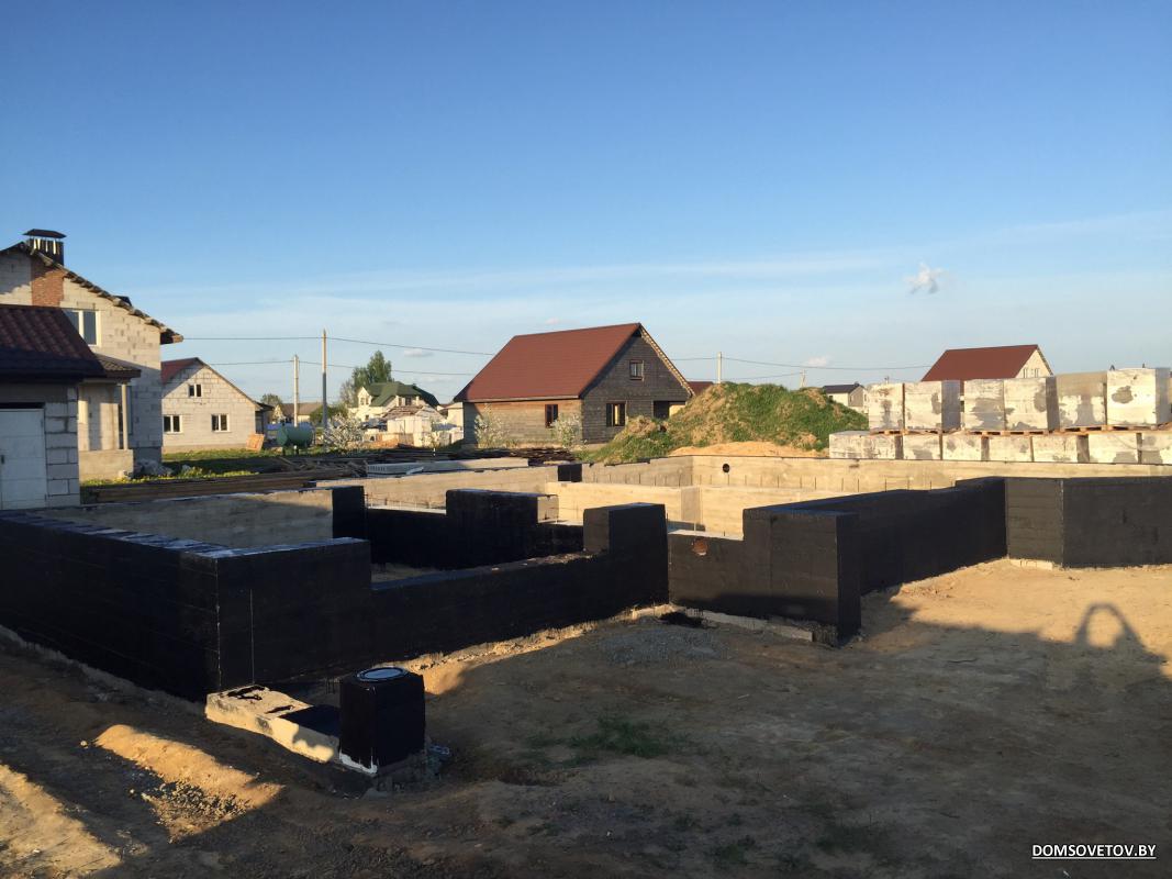

IT_Prof 10.05.2015 09:01
Пеной решил не задувать, ибо нет смысла - пена не гидроизолятор. Заделал отверстия от шпилек водостойким клеевым раствором. Сделал гидроизоляцию (праймер + 2 слоя мастики) внешнего периметра и внутренних стен, примыкающих к подвалу. Подвал еще дополнительно изолируем рулонной гидроизоляцией.

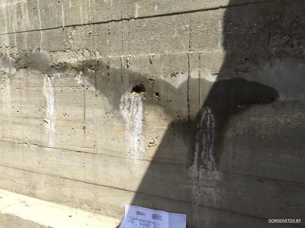

IT_Prof 10.06.2015 19:38
С внутренней стороны наружной стены подвала обнаружил просачивание воды по шву фундамента. Расковырял дырочку - вода просачивается через поры шва.
http://www.domsovetov.by/imagehostin...866d50d7cf.jpg

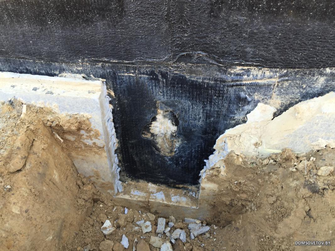

Нашли повреждение гидроизоляции ниже уровня земли.
http://www.domsovetov.by/imagehostin...866de12825.jpg
Там как раз собиралась лужица после обильных дождей. Видимо ТОшка зацепила зубом при засыпке пазух фундамента.
Поставили латку, буду смотреть помогло ли.

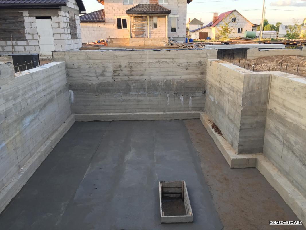

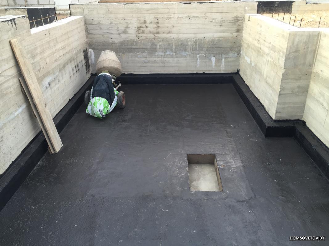

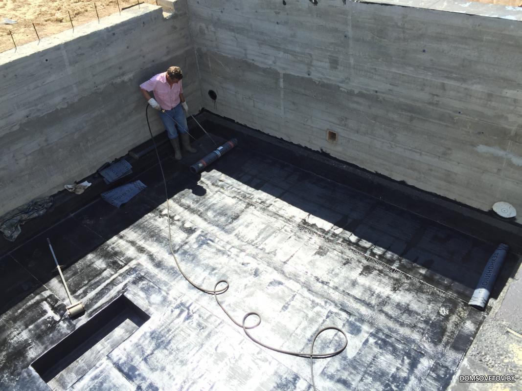

IT_Prof 10.06.2015 19:41
Залили черновые полы в подвале.
Сделал выемку под опору лестницы (в центре) и небольшой приямок для сбора воды дренажным насосом.
http://www.domsovetov.by/imagehostin...866d6c8548.jpg
Полы покрыл битумным праймером
http://www.domsovetov.by/imagehostin...866d8e612c.jpg

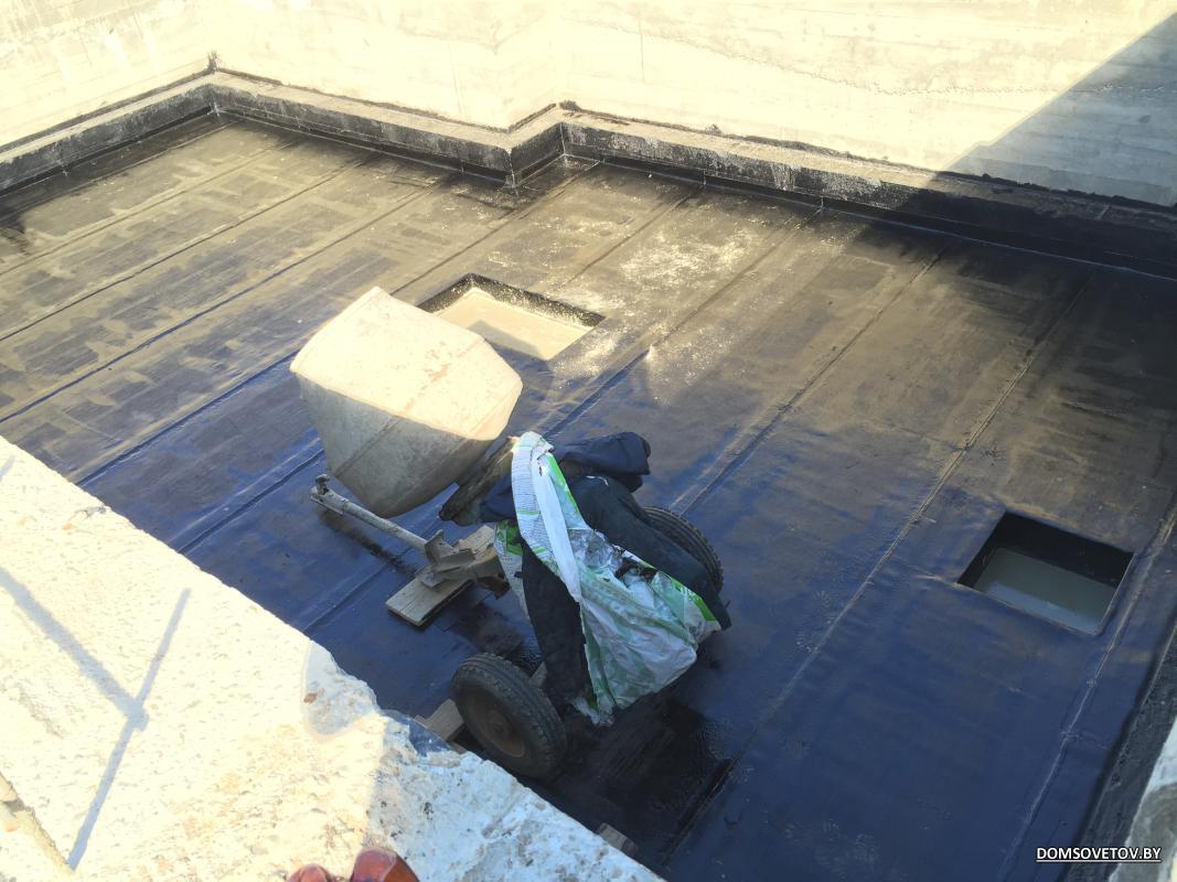

IT_Prof 10.06.2015 19:44
Поклеили рулонную гидроизоляцию
http://www.domsovetov.by/imagehostin...866db19d96.jpghttp://www.domsovetov.by/imagehostin...866e091936.jpg
Теперь буду заливать чистовую стяжку, армированную сварной сеткой.
Осталось только придумать, как не повредить гидроизоляцию во время этих работ :dm:
