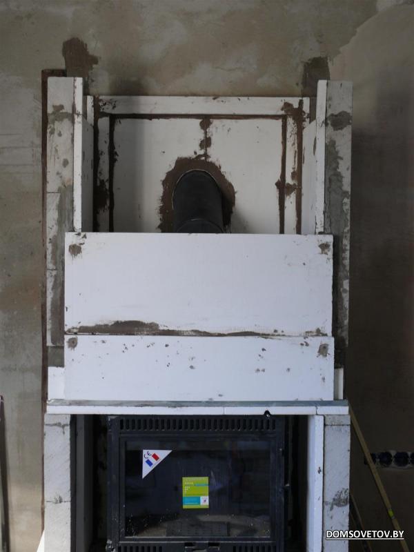

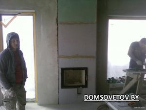

Потиху зашиваем фасад
http://www.domsovetov.by/imagehostin...8fe71458e3.jpg
Крайне хрупкая херня, надо поосторожней быть
http://www.domsovetov.by/imagehostin...8fe730613c.jpg

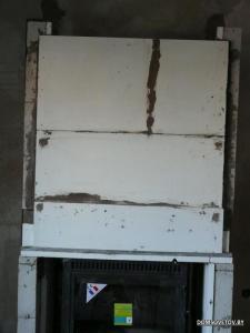

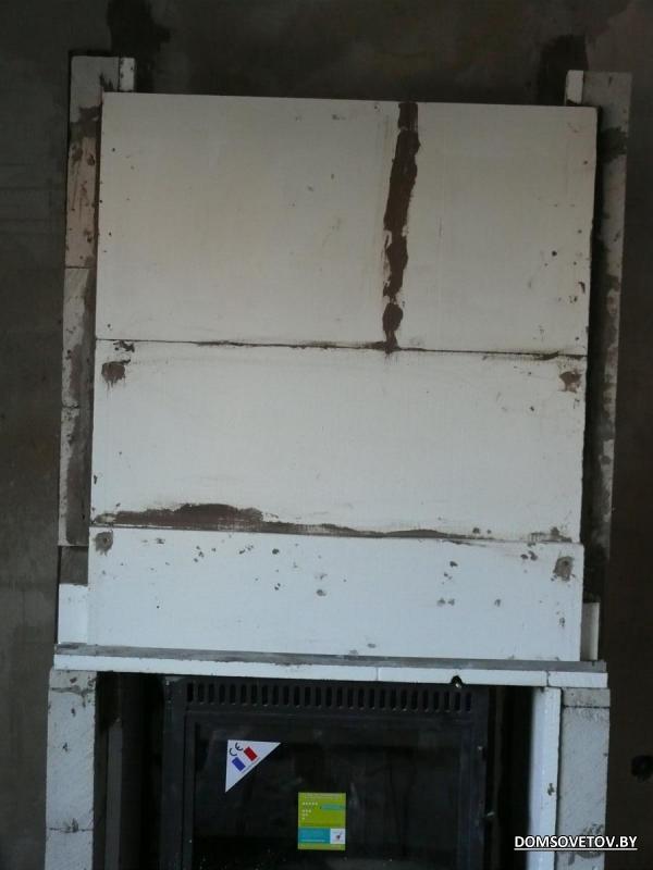

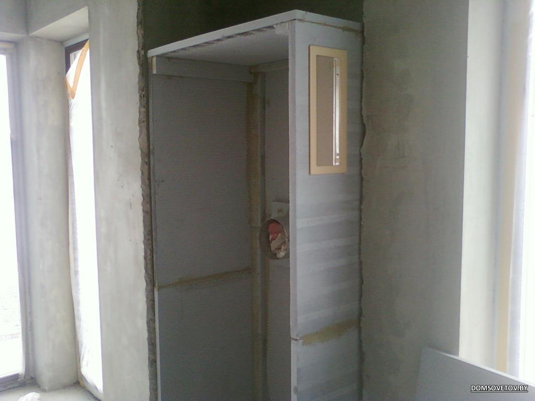

Фасад в два слоя по 3 см, с перехлёстом. Фасадный лист цельный, суперизол. Поплотнее будет чем просто изол. Внешний вид вырисовывается.
http://www.domsovetov.by/imagehostin...8fe74de241.jpg

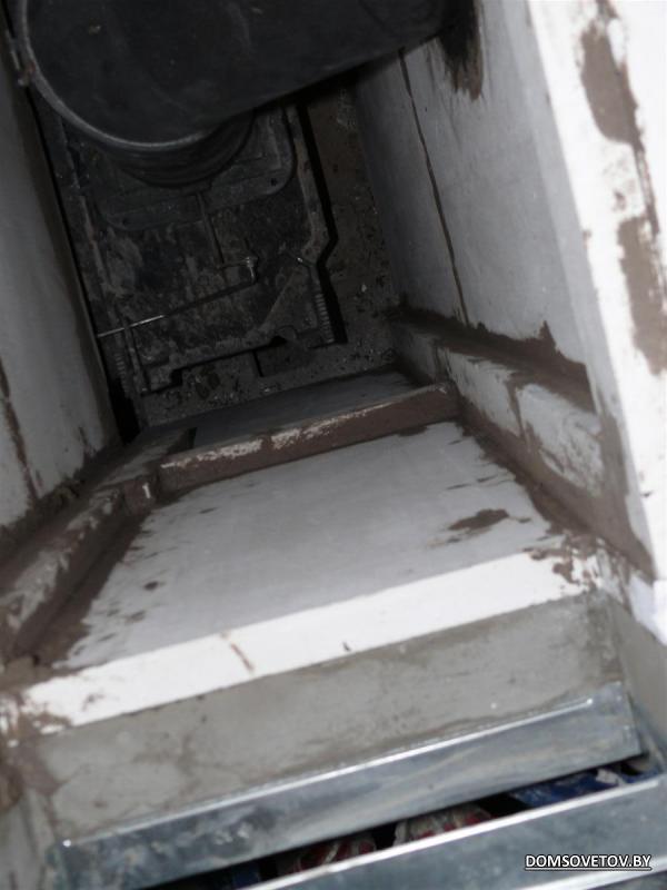

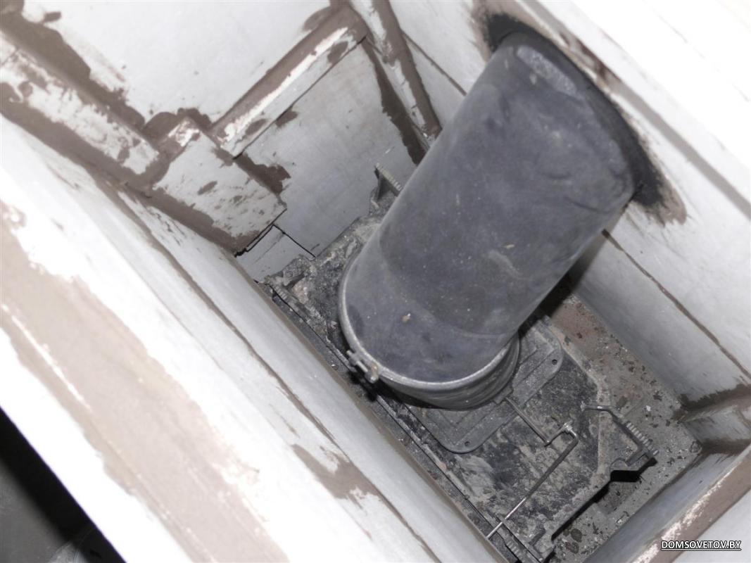

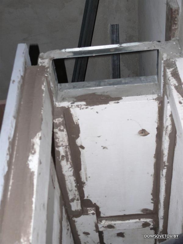

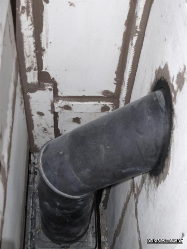

Все углы и стыки внутри проклеиваем изолом. Контрольные фотографии до закрытия крыши.
http://www.domsovetov.by/imagehostin...8fe76e95eb.jpg http://www.domsovetov.by/imagehostin...8fe791b8ed.jpg http://www.domsovetov.by/imagehostin...8fe7b64116.jpg http://www.domsovetov.by/imagehostin...8fe7d5c40a.jpg

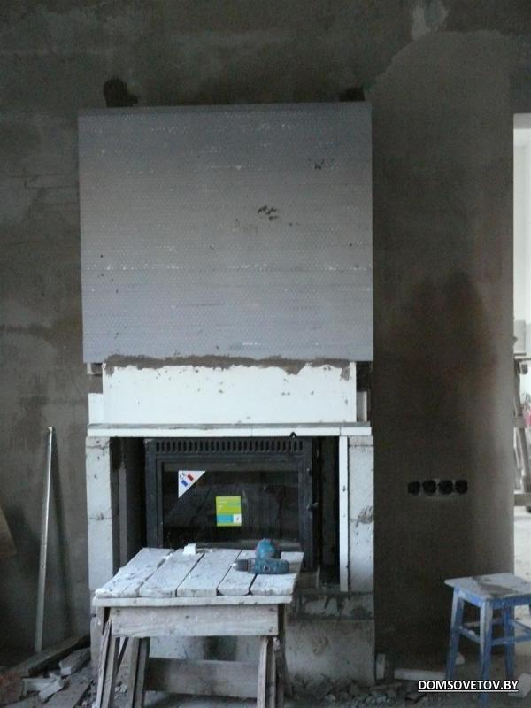

Сегодня крыша накрыта, но в кадр не вошла. Тоже в 2 слоя.
В чём была фишка клеить два слоя?По суперизолу всё равно надо делать усиление под отделку либо сетку либо ГК(что ровнее и проще)

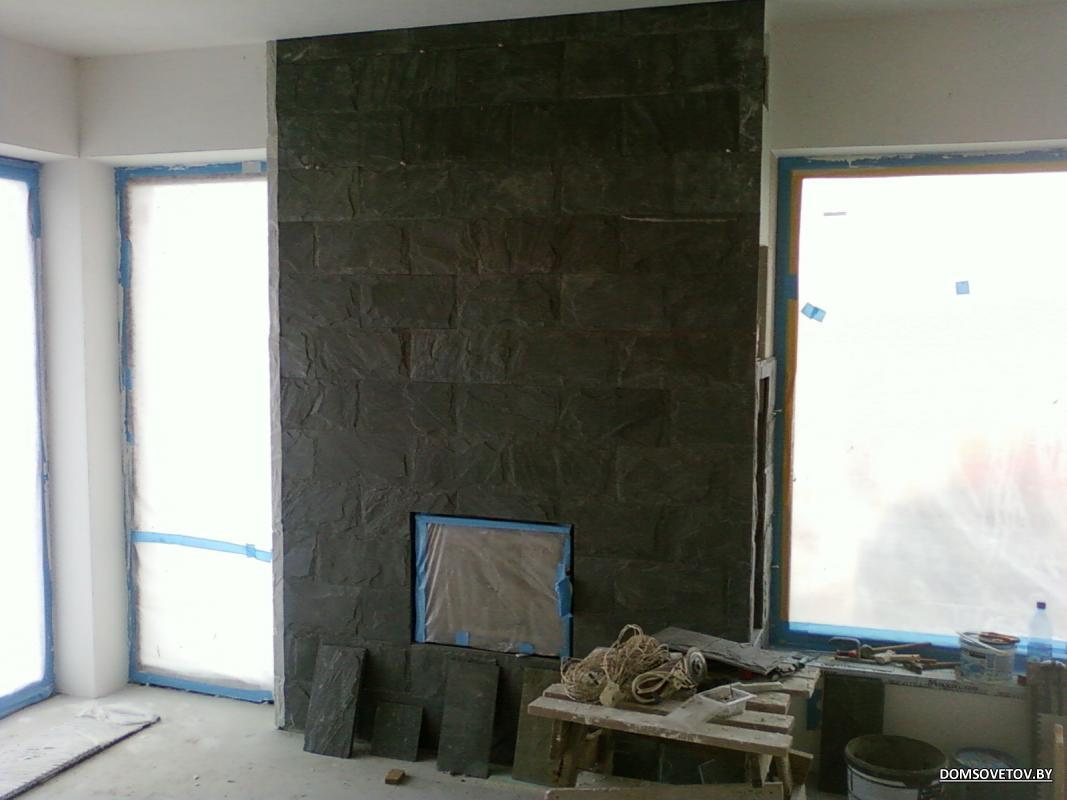

У меня 1 слой суперизола (греется прилично сразу над топкой - рукой только прикоснуться можно), на него сразу идет сланец наклееный (вроде как на люкс плюс если я правильно помню).

В чём фишка проклеивать стыки вторым слоем? Но все делают :)
Второй слой и есть перехлёст этих стыков, только глобальный. Да и "холоднее" будет :)
Ну и хорошо что греется,за те же деньги ещё и печь получили:)
ПС 60гр по любому нормами допускается а вот рукой такую поверхность уже не очень удержишь.
ПС.ПС.Почему то многие думают что поверхность короба должна быть абсолютно холодной.Температура до 8о градусов не критична почти для любого отделочного материала.Не забываем что на решётках Т может достигать более 100гр
