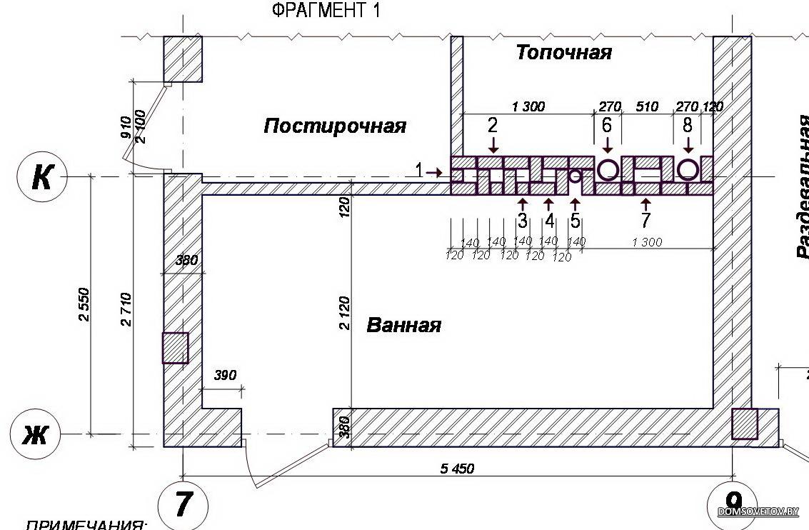

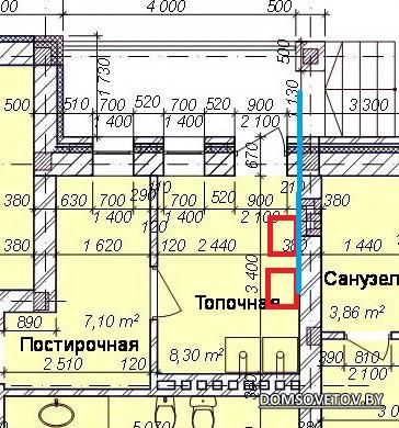

сейчас с архитектором уточняем план по стенам и дымоходам. Возник один насущный вопрос...
У меня планируется 2 газовых котла:
- конденсатник где-то на 40-50 квт (площадь ТП около 350 кв м)
- турбик тоже где-то на 40 квт - для высокотемпературной подачки (радиаторы, конвекторы, обогревы басиков и пр).
Изначально архитектор спроектировал в топочной 2 дымохода (классика - полнотелый кирпич гильзованный нержавейкой). Производители же котлов, а также знакомые говорят, что это от лукавого и нафиг для таких котлов такие дымоходы не нужны. Что достаточно через стенку выпустить коаксиал и будет счастье. Если кто имел опыт или более менее разбирается - можете посоветовать?
Рис 1 - это что проектировалось.
Рис2 - это как вроде бы можно повесить котлы и вывести коаксиал наружу (там отдельный вход в топочную с улицы + небольшой навесик).
Заранее спасибо! http://www.domsovetov.by/imagehostin...ca5c7f25d7.jpghttp://www.domsovetov.by/imagehostin...ca5c868ece.jpg
Вик 19.01.2015 09:46
Под навесик коаксиал вывести нельзя. И на стену где рядом окна-двери тоже. Но учитывая ваши "возможности"... газовики рады будут пойти на встречу ( встреча за ваш счёт естестно).
AAR 19.01.2015 10:38
Вик, спасибо. такие варианты мы оставим на крайний случай ) не хочу зависеть от настроения и аппетитов какого-либо Васи из Мингаза.
Другими словами, строить 2 классических дымохода и не мучаться? или есть какие то еще варианты?
purler 19.01.2015 10:42
AAR, С турбиком в стенку может быть еще и эстетический момент. Из трубы будет пар идти и при ваших не мелких котлах может довольно много пыхтеть. Если с той стороны никто особо находиться не будет, то не страшно, а иначе может напрягать.
AAR 19.01.2015 10:51
purler, с той стороны точно никто ходить не будет... (черный ход :) ) но про пыхтение котла я понял, спасибо
Sas 19.01.2015 10:52
AAR, что-то думается, что два котла вам не нужны, такими зимами как стали сейчас, когда мороз -24 случается максимум на 2 недели, брать отдельный котел на радики/конвекторы, как-то непродуманно. То что котел конденсатный не значит, что он не может нагревать теплоноситель до 80 град, просто не будет экономии за счет конденсата - это будет режим работы обычного конвекционного котла.
Плюс Турбик на 40 кВт найти будет достаточно большая проблема, нормальные производители таких просто не делают - либо конденсатник, либо напольник.
Остается вопрос в мощности теплообменника для бассейна.
Мнение таково - или ставить один конденсатный котел для покрытия всех потерь, или делить мощность на два котла и ставить их в каскад.
Если все же будут два котла, то стройте два дымохода - есть дымоходные комплекты для конденсатников.
