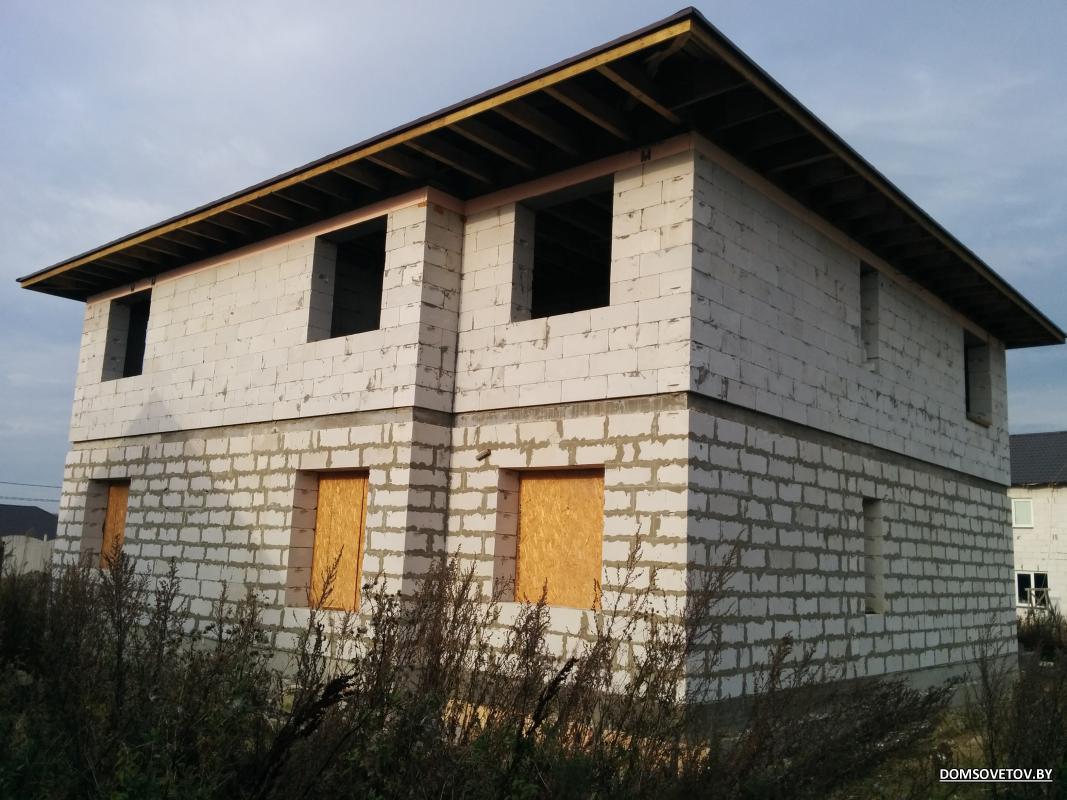

metcenger 28.02.2016 11:49
@wilson, а по-моему, я стиль и контур дома постарался полностью сохранить с оригиналом проекта. Даже гараж так же расположен. Это много. Так как если рассмотреть разные другие проекты, то увидите, что с ними сходства точно нет )
Еще с одного ракурса покажу.
В любом случае, при проектировании дома, проект класса 1 всегда был идеологической направляющей. А крыша тоже разве не похожа? Я имею ввиду что окна под самый козырек.
http://www.domsovetov.by/imagehostin...2b48c5b538.jpg

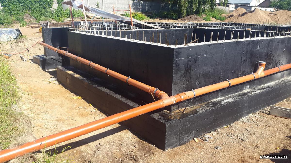

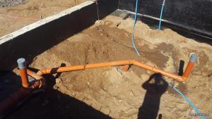

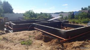

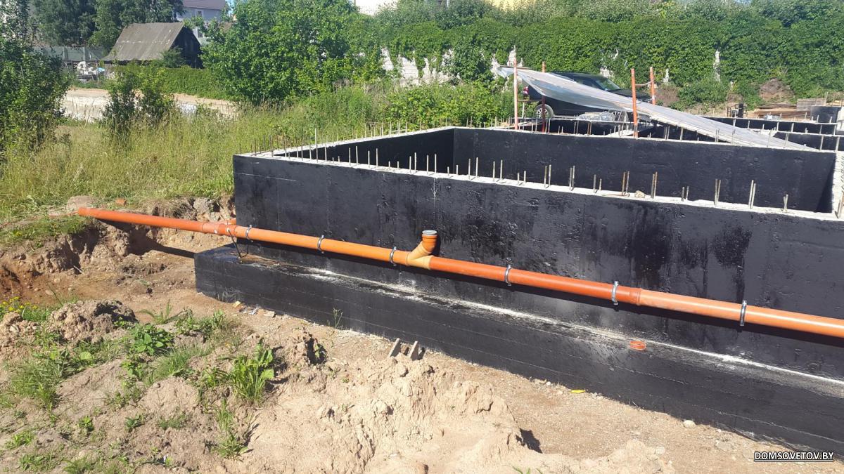

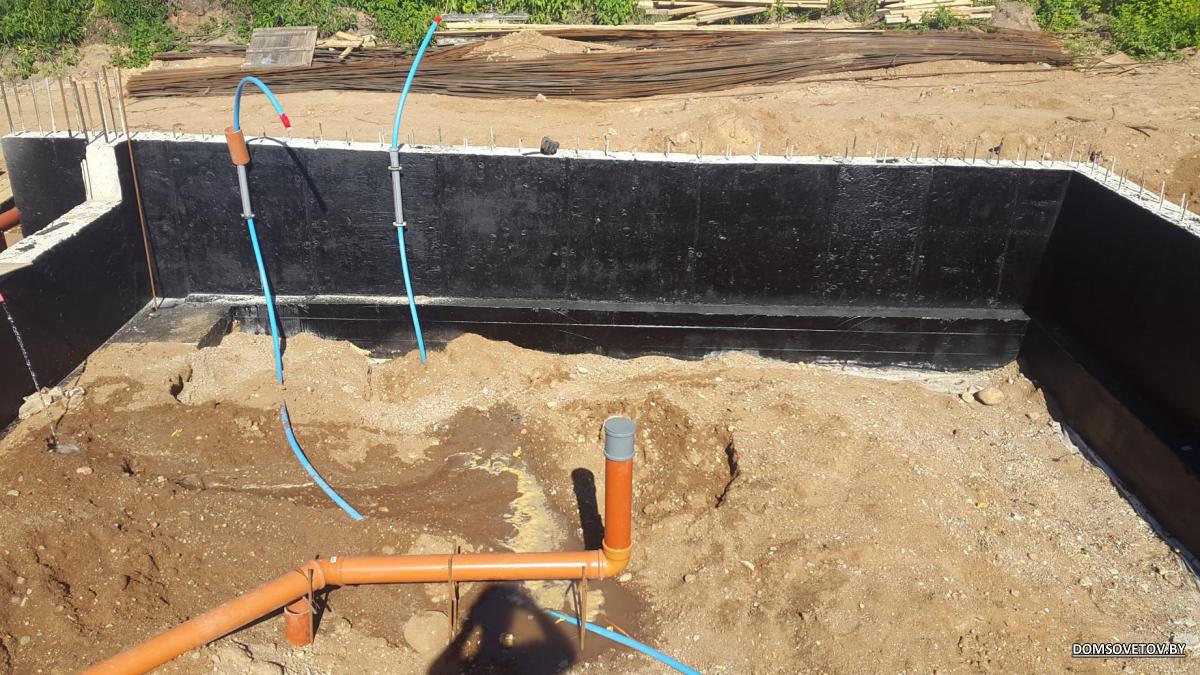

Veppol 28.02.2016 13:19
Ничего себе здесь дискуссия у вас по поводу гидроизоляции.
В моем случае все намного проще... Досталась мне эта обмазачная изоляция по бросовой цене, даже дешевле чем в два раза. Был свободный подсобник, так почему не обмазать, думаю лишним не будет. Пускай меня кто поправит...

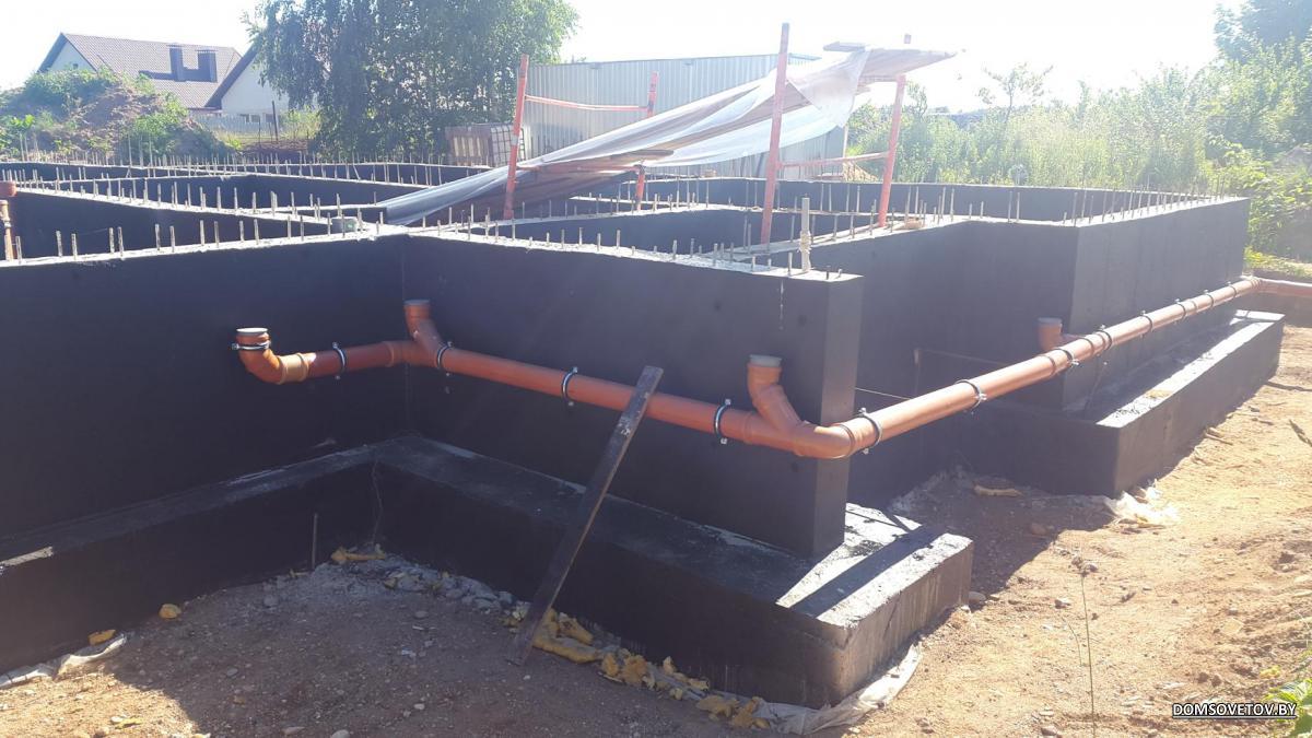

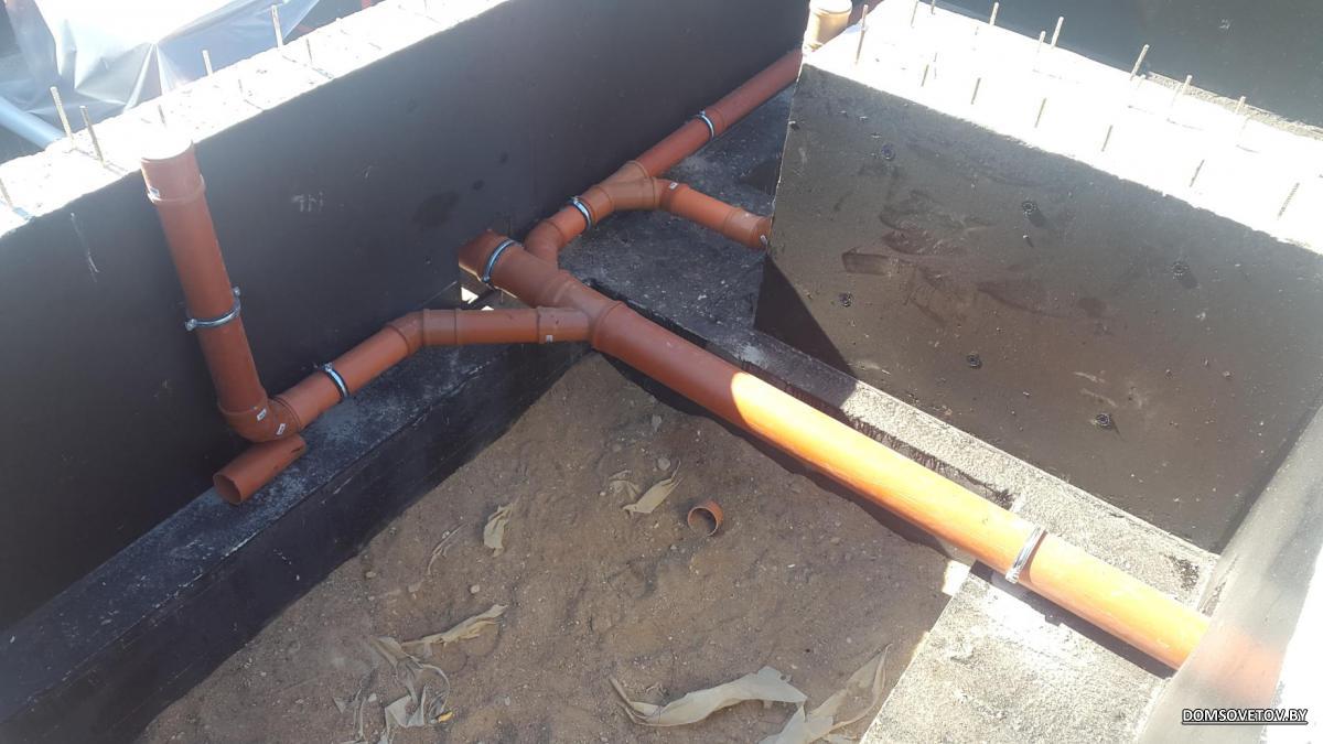

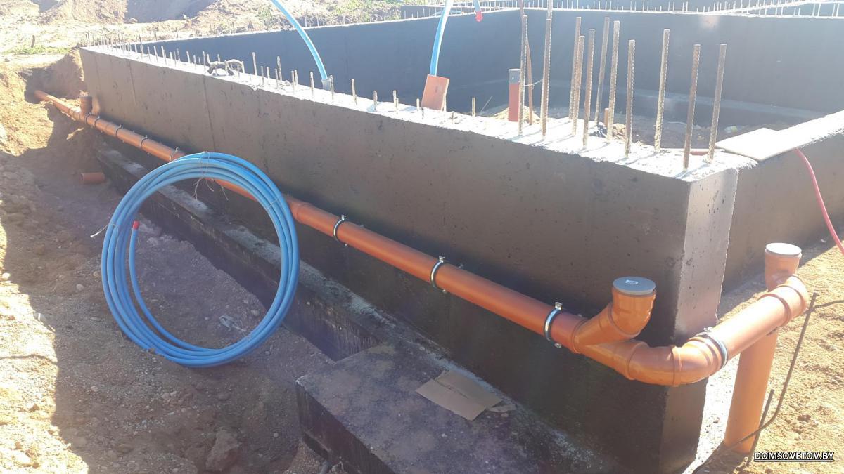

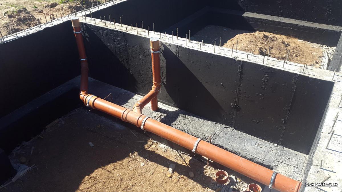

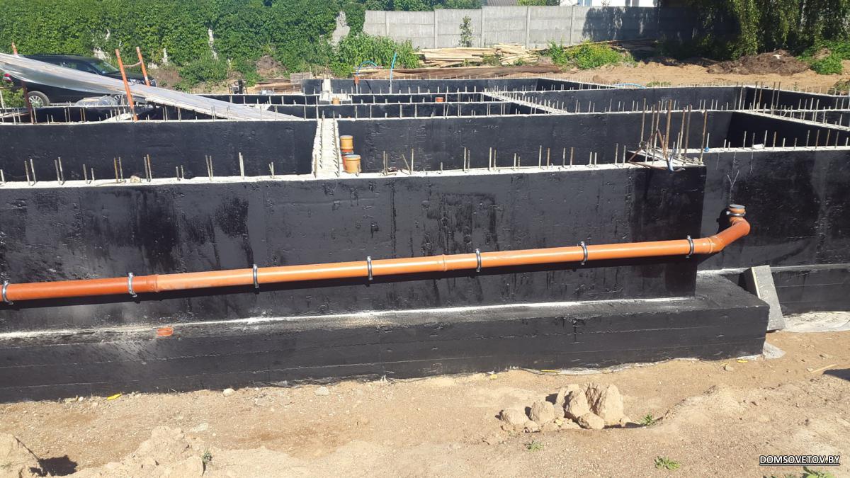

Veppol 28.02.2016 17:19
http://www.domsovetov.by/imagehostin...301264a3a6.jpghttp://www.domsovetov.by/imagehostin...3012f59d03.jpghttp://www.domsovetov.by/imagehostin...30136c63b9.jpghttp://www.domsovetov.by/imagehostin...30140340ec.jpghttp://www.domsovetov.by/imagehostin...3014db6600.jpghttp://www.domsovetov.by/imagehostin...3015524055.jpghttp://www.domsovetov.by/imagehostin...3015a16719.jpghttp://www.domsovetov.by/imagehostin...301693715b.jpghttp://www.domsovetov.by/imagehostin...3016d6ab79.jpghttp://www.domsovetov.by/imagehostin...3017578623.jpg
Вот так выглядела канализация с водой и ливневка...
wilson 28.02.2016 18:04
metcenger Нет угловых окон, крыша без козырька, больших окон нет. Вообще не то...
Veppol
На ливневке делаются на каждом повороте колодцы, ну и трасса обычно делается больше слива. У меня трасса 160 трубой, отводы 110. Ну и два колодца, у вас смело все в один...
