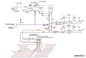

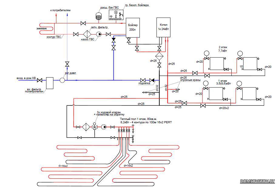

$erg 13.06.2017 21:28
И снова всех приветствую!
Штукатурка стен подходит к концу, вот добрался нарисовать схему отопления. Прошу Вашей помощи в уточнении/исправлении схемы.
Теплый пол - PERT труба KAN 16х2, уже купил.
Разводка радиаторов отопления - параллельная, пока предполагается полипропилен, армированный стекловолокном(металлопласт побоялся из-за использования фитингов-тройников, которые будут в стяжке пола при параллельной разводке, надежно ли это соединение).
В ближайшее время планирую покупать котел, бойлер и все остальное, что-то уже купил, но основная часть еще впереди. Для этого и необходима была схема, что бы как минимум понимать что требуется купить, а как максимум - понимать как работает система отопления и шпаргалка при сборке.
Вот собственно сама схема:
http://www.domsovetov.by/imagehostin...02d965a0c7.jpg
На первом этаже почти везде кроме спален будет теплый пол, но в кухне-гостинной как резерв предусмотрел установку радиаторов(3х1,7кВт). Я понимаю что в 95% случаев они будут отключены, но все же они будут...
Прошу Вас прокомментировать, что следует добавить, что убрать, что нужно переделать...
Спасибо за помощь.
Если предполагается разводка в котельной полипропиленом, то есть ли смысл ставить все краны полипропиленовые?
Просто у соседа несколько полипропиленовых, несколько латунных...
Как по мне так полипропиленовые надежнее? или не так?
Котел пока до конца не определился, но это будет: либо обычный одноконтурный настенный турбокотел либо конденсатник, производитель: либо Buderus либо Vaillant.
