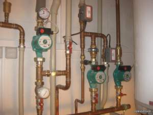

Можно фотки узла тёплого пола (с насосом) покрупнее?

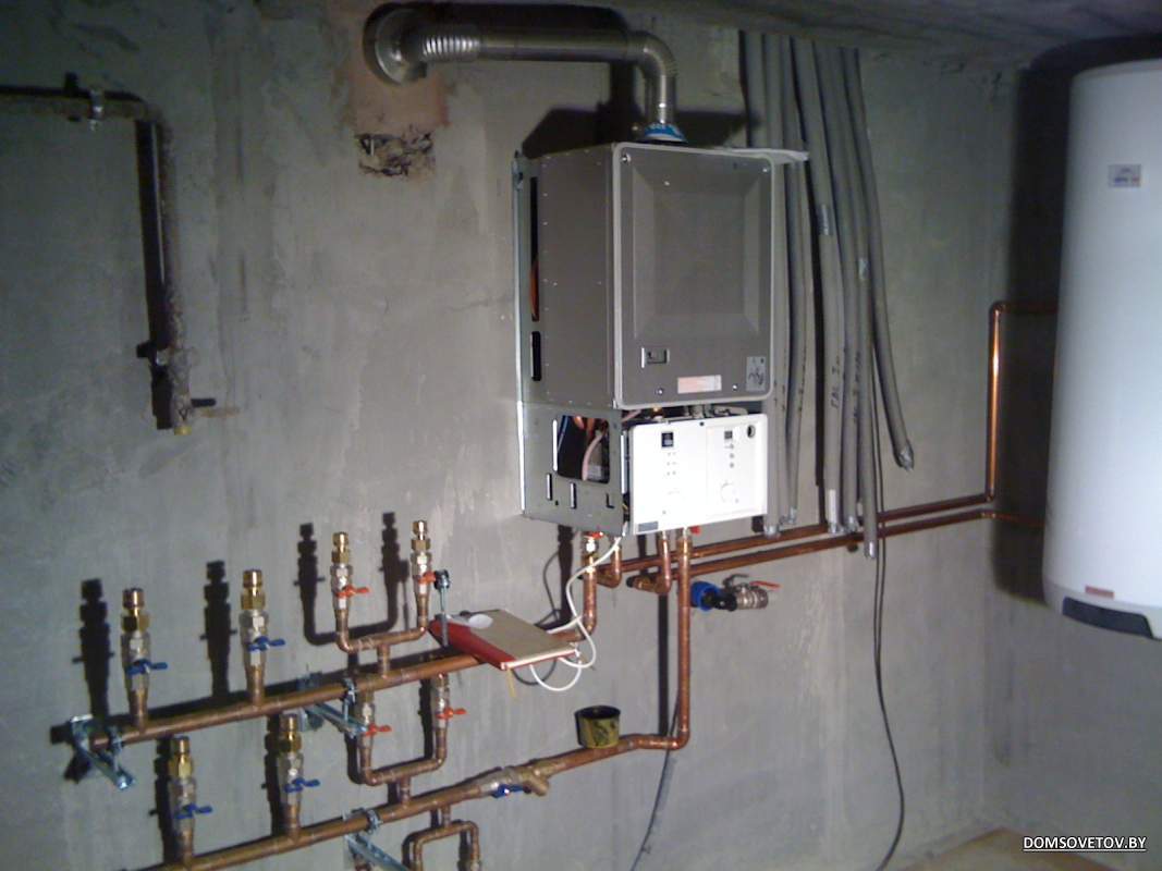

Все трубы от коллекторов отопления сведены в цоколь, в котельную. Сварен такой распределительный коллектор http://www.domsovetov.by/showthread....565#post169565
---------- Сообщение добавлено в 14:46 ---------- Предыдущее было в 14:43 ----------
Вот так сейчас торчат все трубы отопления :))

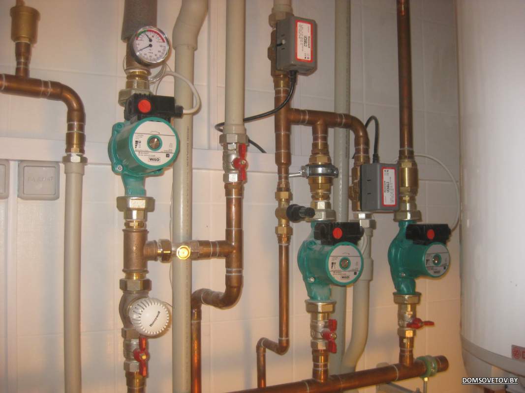

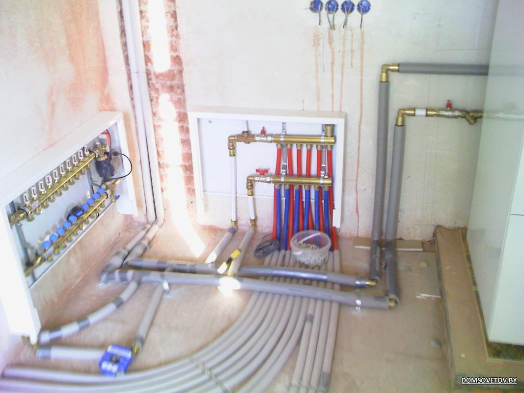

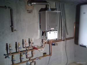

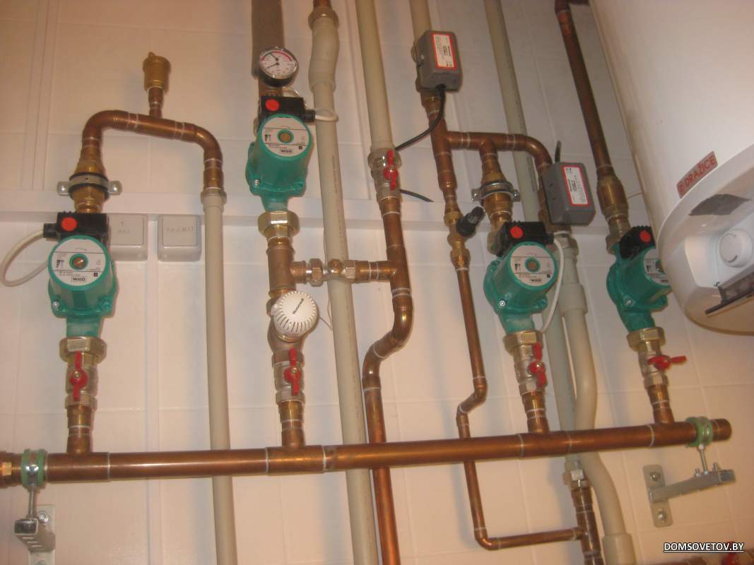

Сергей 31 02.01.2014 15:58
На первом фото скрытая разводка, от трубы 32мм, смесительный узелтеплого пола в сборе и два радиаторных этажных коллектора.
На втором фото, одноконтурник 28кВт, бойлер 200 литров. Коллектор: первых два отвода это два конвектора, далее радиаторный коллектор(один на два этажа) и смесительный узелтеплого пола в сборе .
В обоих вариантах котловой насос обеспечивает работу радиаторов, бойлера, конвектора. Теплый пол своим насосом отберает от котла. http://www.domsovetov.by/imagehostin...5542c3d337.jpghttp://www.domsovetov.by/imagehostin...5544f6b92f.jpg
Славка 02.01.2014 16:25

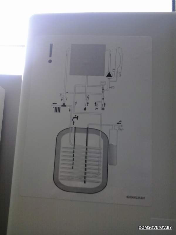

Последняя схема практически мой вариант, только подключения подачи бойлера идёт не на прямую на выход котла, а через тройник.
То что схема рабочая у меня сомнений нет, просто чё-то из-за гидравлики начинаю тупить, чтоб насос ТП не мешал работе котловому. Или если мешал, то незначительно.
Сварить гидрострелку не вижу проблемы, но тогда куча насосов появится, а мне не совсем их хочется добавлять в ввиду лимитов на эл-гию. Хоть и можно мой коллектор обрезать, убрав 2 контура, а все радиаторы запитать от одного насоса....
---------- Сообщение добавлено в 15:25 ---------- Предыдущее было в 15:08 ----------
Наклейка на котле со схемой подключения бойлера
http://www.domsovetov.by/imagehostin...55a096aed1.jpg
Меня просто ещё вводит в задумчивость красная надпись в прайсе вайланта и дэу "котёл снимается с гарантии при подключении ТП к котлу без гидрострелки". Хотя может это некое ноу-хау белорусских поставщиков
