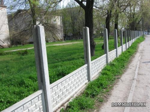

откатные ворота. на опоре устанавливается верхняя направляющая скоба с роликами. насколько большая нагрузка на опору?
можно ли прикрепить скобу к такому бетонному столбу?
http://www.domsovetov.by/imagehostin...88db6f1a64.jpg
Консультец 24.06.2014 09:21
Сообщение от VAR (Сообщение 191654)
Если честно, то на эти столбы я бы ничего не рискнул навесить.
wilson 24.06.2014 10:58
На такие столбы думаю и калитку не стоит вешать даже. Ну или нужно под землей все фундаментом соединять.
Юра Добриденев 24.06.2014 11:49
У двух поих соседей ворота вместе с такими столбами завалились. Хотя у одного и с кирпичным довольно сильно наклонились. Я как про заборы и ворота подумаю что нужно будет делать, аж переколачивает.
mutny 24.06.2014 12:21
VAR, прикрепить можно, но пользоваться потом нельзя, если, конечно это не самодельные столбы с двутавром вместо арматуры на весь размер столба и при этом не закопаны вглубь на 2/3.
---------- Сообщение добавлено в 11:21 ---------- Предыдущее было в 11:18 ----------
на самом деле эти столбы не всегда выдерживают даже те плиты ж/б забора, на которые рассчитаны и зимой их здорово крутит и гнет в разные стороны.
VAR 24.06.2014 13:04
Крутит и гнет потому что не правильно установленны...
Есть задумка из этого сделать что то приличное... сейчас надо решить с воротами.
Если столбы для ворот стремные то можно проф трубу...
Юра Добриденев 24.06.2014 13:46
у ворот большая парусность, так что валит не только от пучения.
sitivis 24.06.2014 13:56
забетонировать с обратной стороны трубу профильную а к ней прикрепить направляющие ролики

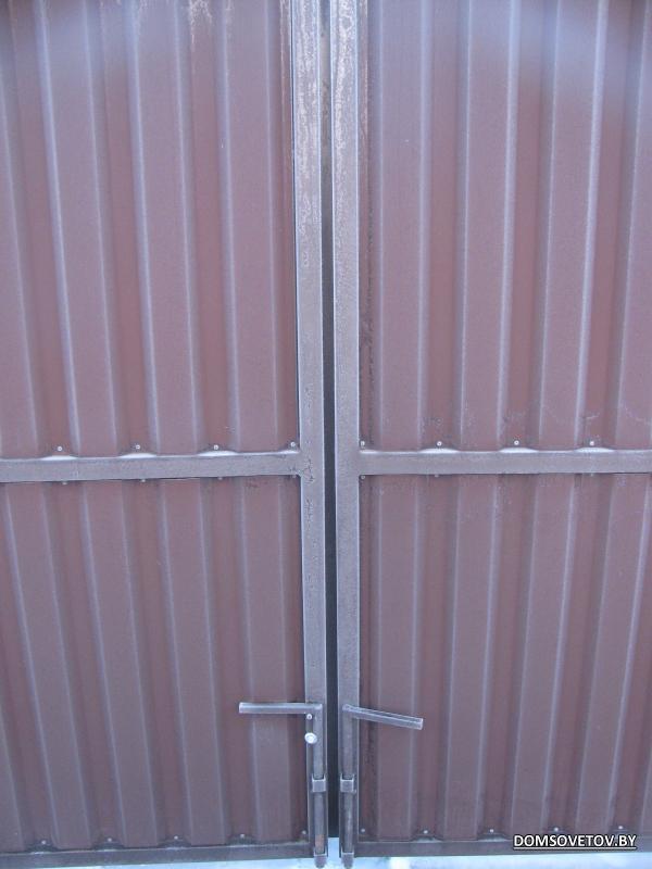

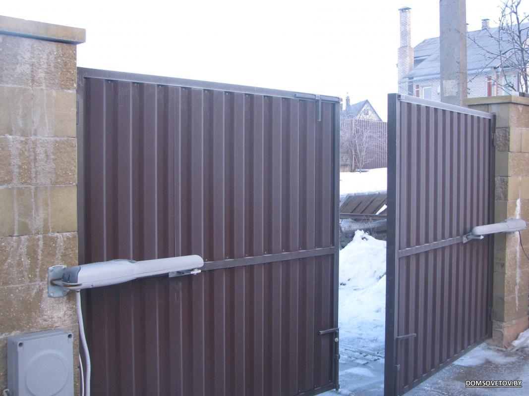

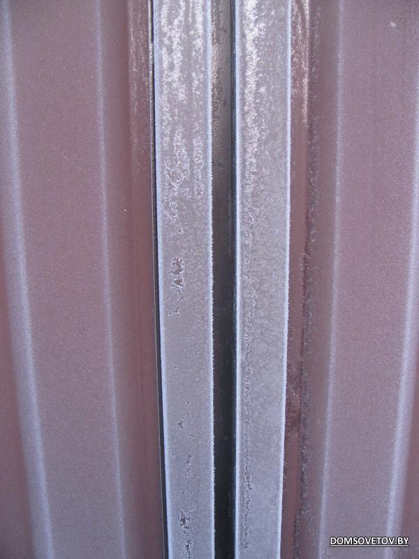

Oksik, зазор между створками ворот интересует. Створки одновременно открываются или немного по очереди? Сильно бы попросил пофоткать ;)
Oksik 01.02.2015 23:53
постараюсь завтра не забыть сделать фото. створки начинают открытие поочередно.
Oksik 02.02.2015 14:54
http://www.domsovetov.by/imagehostin...f623913e4e.jpg
---------- Сообщение добавлено в 13:44 ---------- Предыдущее было в 13:42 ----------
http://www.domsovetov.by/imagehostin...f6318b901d.jpg
---------- Сообщение добавлено в 13:45 ---------- Предыдущее было в 13:44 ----------
http://www.domsovetov.by/imagehostin...f635e5035b.jpg
---------- Сообщение добавлено в 13:54 ---------- Предыдущее было в 13:45 ----------
последнее фото - тот момент, когда начинается открывание второй дверцы
