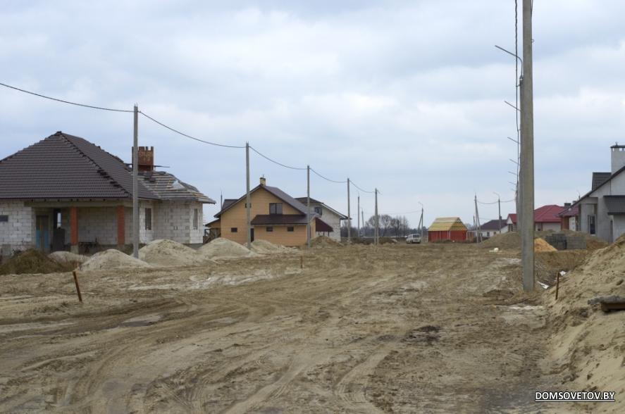

Зима заканчивается (надеюсь)) тем временем у нас появилась дорога и столбы, остальные коммуникации тоже подтягиваются)
http://www.domsovetov.by/imagehostin...d8668f2097.jpg
майкл 04.04.2013 22:15
Сообщение от Alex77 (Сообщение 136260)
Не понял - а где снег? У вас уже почти весь растаял что-ли?
vr13 04.04.2013 23:53
Сухая земля аж глаза режет :) Завидую!
Alex77 05.04.2013 09:25
майкл, Фото делалось 3 марта, тогда казалось, что весна уже наступила)) А сейчас нас завалило снегом...
