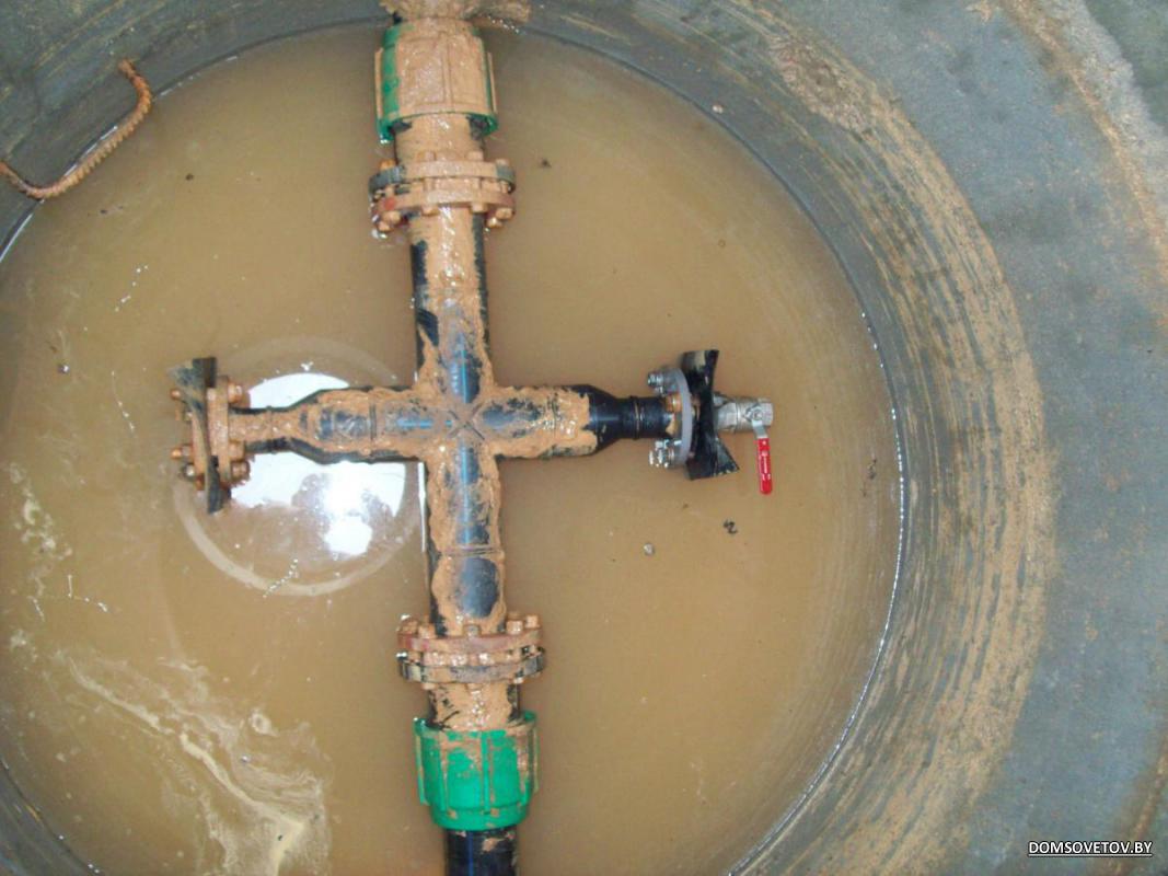

ozzie, у вас в проекте труба ПЭ32? У нее Ду 25 мм т.е. 1".
Таких счетчиков, не говоря уж про 32мм, у нас не продают. Даже на 3/4 днем с огнем поискать надо, и те, что я находил, имели голову такую же, как стандартные 1/2", отличались только подключением. Так что не думаю, что у них сопротивление заметно отличается. А при плановой замене счетчиков или снятии на поверку с 3/4" заморочки обеспечены. Если у вас достаточное давление водопровода, например, как у меня на улице минимум 6 атмосфер, и я не задумываясь купил и счетчик на 1/2", да еще и редуктор. А уже после них пошел 25-ой трубой (Ду 20 т.е. 3/4").
Фильтры обычно с внутренней резьбой, но не бойтесь "доп. вставок" - по требованиям к установке счетчика перед ним должен быть "успокоительный" прямой участок трубы длиной вроде в 10 диаметров, так что этот сгон и будет являться ниппелем.

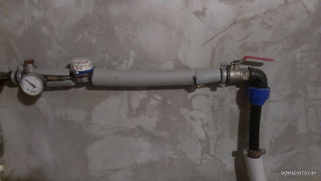

ozzie 13.04.2015 21:59
santeam, впроекте 32 мм, счетчик тоже 32 мм (написано Струмень, Белценнер, BIP-M). По ТУ давление в точке подключения 2,5 атм.
Сгоны и кран в колодце на 32 мм.
Для доп.вставок мало места в колодце.

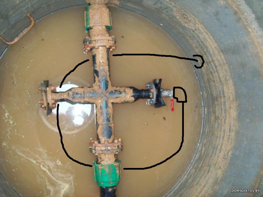

Меня еще один вопрос беспокоит: не бывает так, что подвижки грунта могут потянуть трубу из муфты в колодце. Может предусмотреть небольшой изгиб траншеи сразу за стенкой колодца?
http://www.domsovetov.by/imagehostin...c1227d0519.jpg
santeam 13.04.2015 22:04
У меня в колодце только кран и угловой фитинг на трубу ПЭ32 (трубы еще полкольца - с запасом на переобжим), всё остальное должно быть в доме (у меня в подвале).
Вы же не будете каждый месяц лазить в колодец смотреть показания счетчика))) Да и он затоплен частенько бывает.
ozzie 13.04.2015 22:09
santeam, после крана - осадочный фильтр и муфта, остальное - в цоколе.

Кстати, а если "обвязка" скважины находится в погребе хозпостройки, то счетчик учета в доме ставить или в подвале? Если установлю в доме, то не будет учитываться полив газона, хвс бани, мойка машины и т.д... Или вообще нужно два счетчика(дом+подвал)?
santeam 14.04.2015 08:46
ozzie, зачем фильтр в колодец? Он счетчик защищать должен, перед ним самым и ставьте. Трубу в колодец я вводил не напротив крана, и в траншее положено змейкой.
http://www.domsovetov.by/imagehostin...ca88ac7b18.jpg
freeze, с личной скважины вы можете бесплатно брать воду наполив/мойку, счетчик ставится только на ввод в дом, т.е. на воду, попадающую в центральную каналицацию, и оплачивается по отдельному меньшему тарифу. У меня так стоят два счетчика - на центральный водопровод (полный тариф В+К) и на свой колодец. По второму уже несколько лет ничего не потребляю.
ozzie 14.04.2015 09:36
santeam, рубил дыру напротив крана, там см 10-15 до стенки.
По фильтру понял. А этот поворот 90 градусов не протрет со временем? Какой минимальный диаметр круга можно задать обычной синей трубой?
santeam 14.04.2015 09:54
тогда делайте без поворота, только фитинги купите солидные
(диаметр мотка для ПЭ32 будет не меньше метра, не помню, микроавтобусом или пассатом привозил)

Славка 16.04.2015 23:02
Сообщение от ozzie (Сообщение 222842)
Обговорил счетчик 20-25 мм в водоканале, что выдавал ТУ.
Обратите внимание, что счётчик 15й имеет резьбу подключения 20ю, а 20й - 25ю. Но не надо пугаться и путаться, тк "соединительный комплект", они же "американки" для счётчиков (их продают отдельно) имеют с одной стороны гайку 20, а ниппель 15 и соответственно гайку 25 и ниппель 20. Маркировка идёт именно по выходу подсоединительного узла, а не самой резьбы на счётчике. Без американок конечно ставить можно, но это не понравится водоканалу, тк быстро не снимешь счётчик на поверку и не опломбируешь его.
Ещё один нюанс. Пропускная способность счётчика. Например распространённые у нас счетчик воды "ЕТК" не зависимо от диаметра подключения в 1/2" или 3/4" имеют одинаковую пропускную способность в 1,5 м3/ч (по памяти), а вот ВИР-М отличаются почти в 2 раза, 1,5 и 2,5 м3/ч.
зы. на всякий случай 15я резьба, она же 1/2", примерно 20 мм по наружному диаметру. Это чтоб окончательно запутать :))
