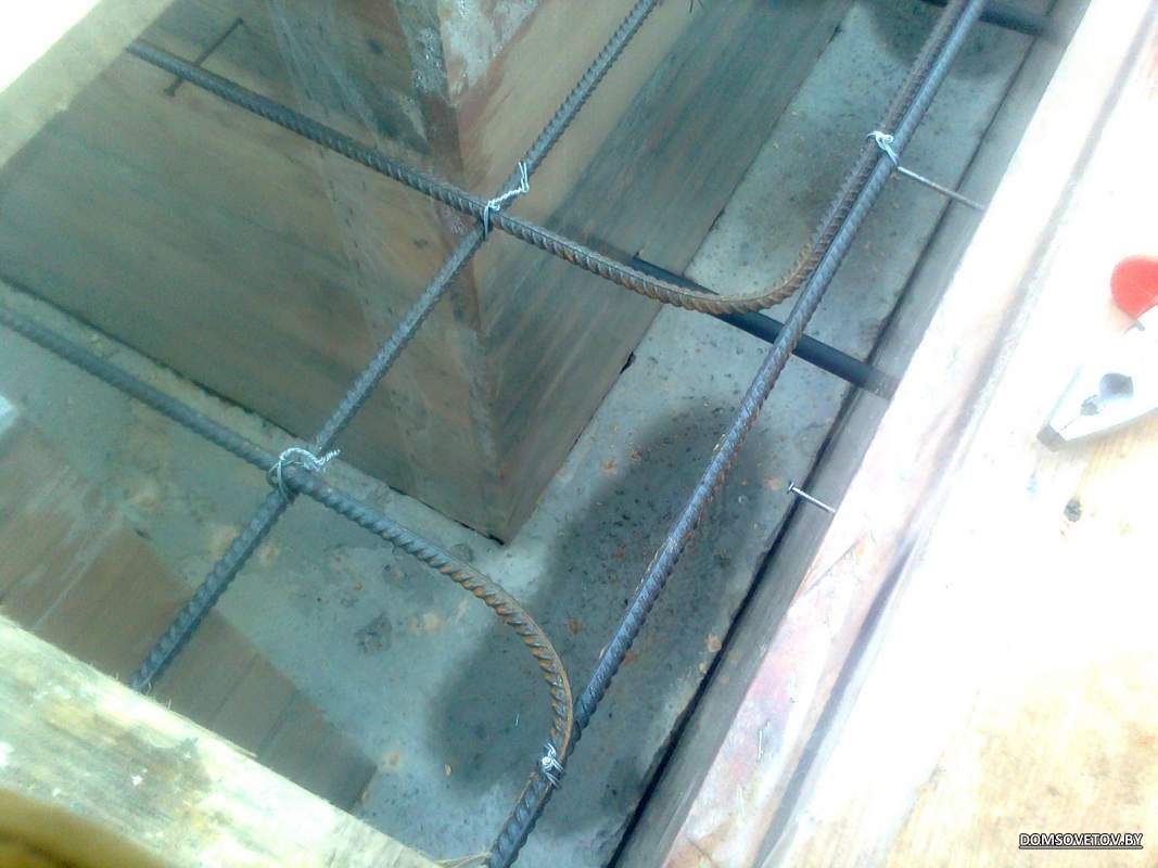

Вы уверены ? Придумал за 2 минуты, прямо на участке. Наверное нужно патентовать, раз все до сих пор вертикалку ставят ))
http://www.domsovetov.by/imagehostin...188de09bfa.jpghttp://www.domsovetov.by/imagehostin...1890046082.jpghttp://www.domsovetov.by/imagehostin...18919d2215.jpghttp://www.domsovetov.by/imagehostin...18935a33c2.jpghttp://www.domsovetov.by/imagehostin...1895de5da9.jpghttp://www.domsovetov.by/imagehostin...189741b334.jpg

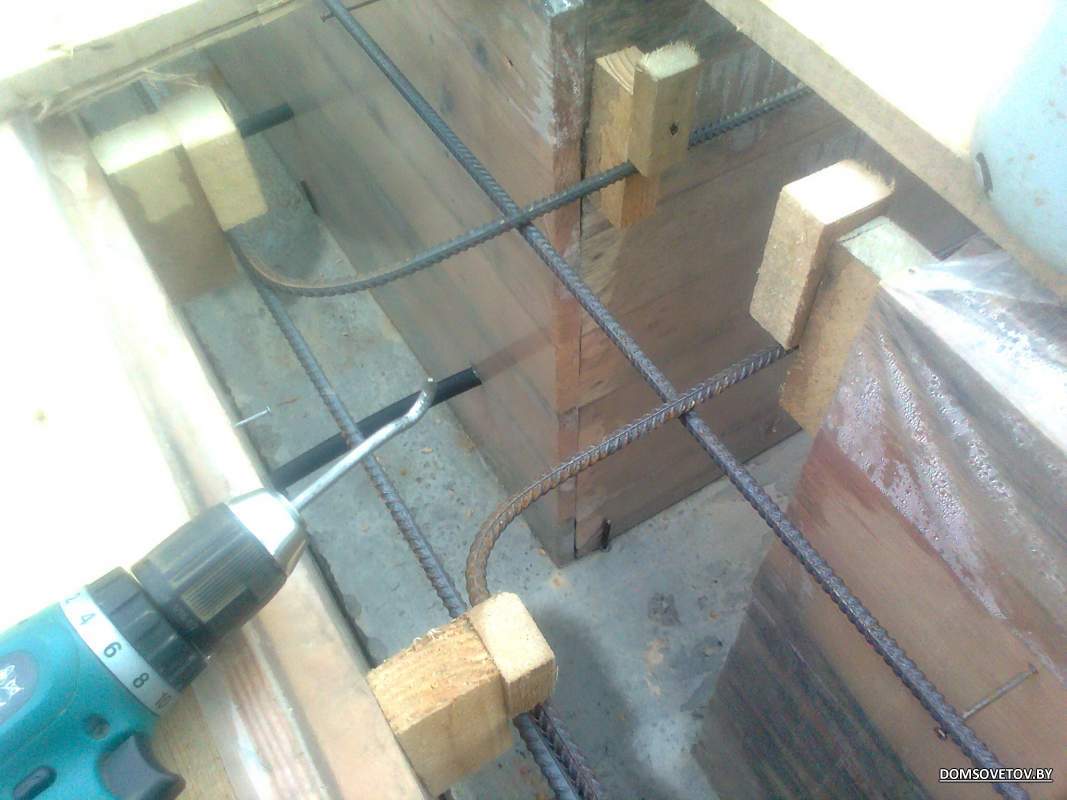

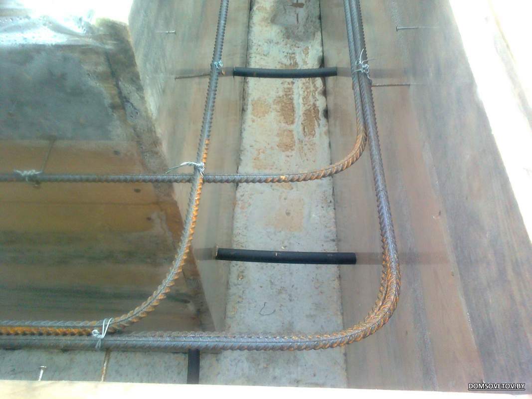

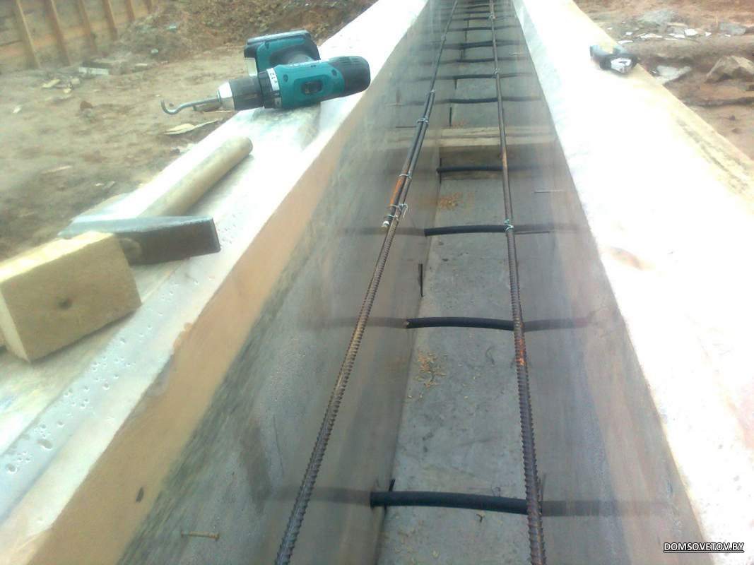

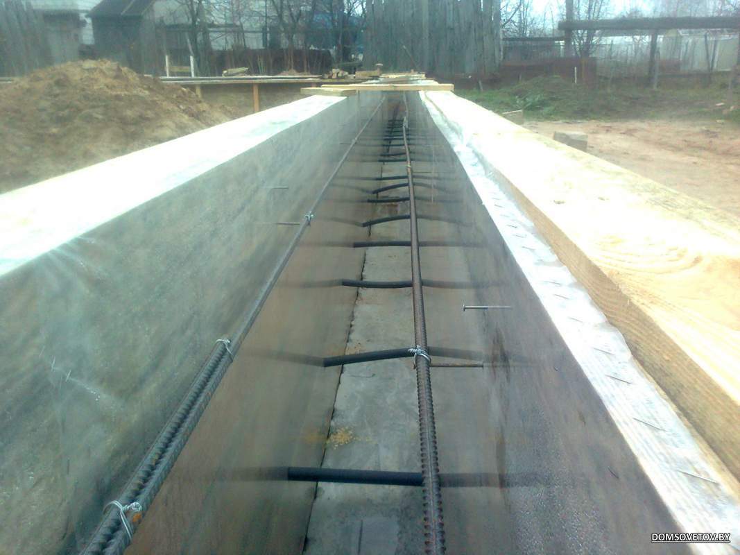

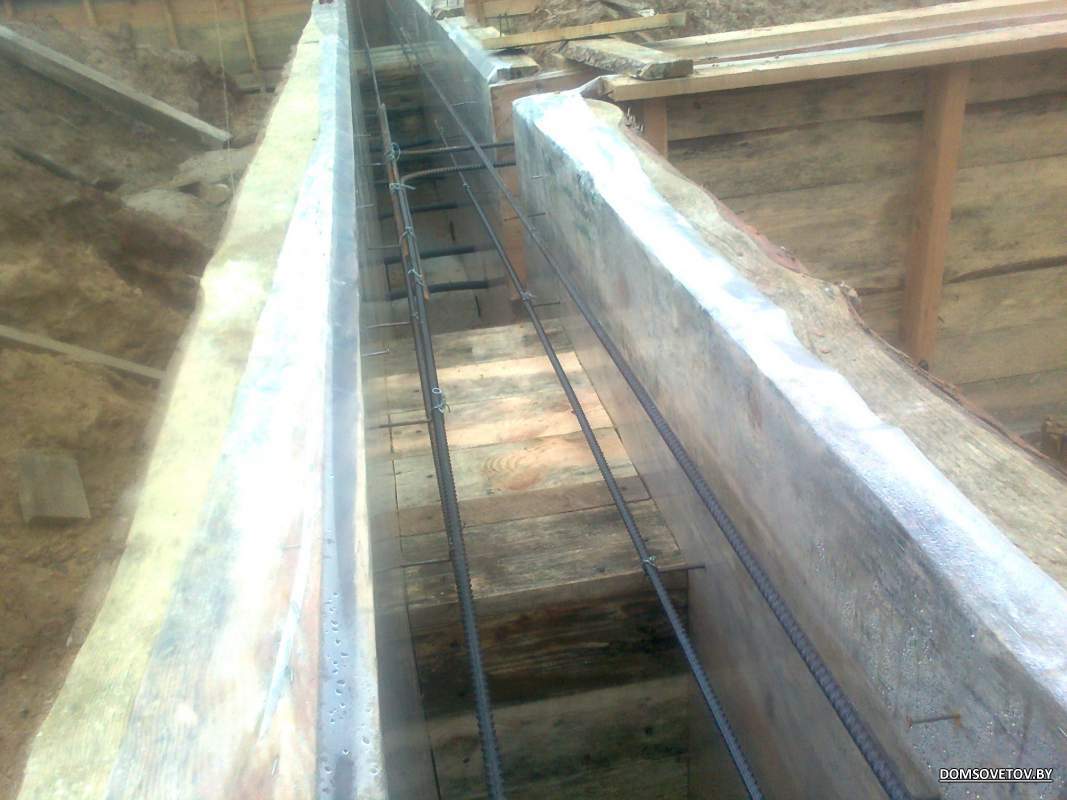

Вот читаю столько всего про армирование. И главный вопрос, ну нафига в фундаменте продольное армирование? Оно там вообще не надо. Все ложат и кладут, "ПОТОМУ ЧТО У СОСЕДА ТАК". Если кто-то так боится, что фундамент треснет, достаточно арматуры по КОНСТРУКТИВНЫМ соображениям, т.е. диаметром 5-6-8 мм, гладкая и ребристая. А вот поперек уже надо рассчитывать от массы дома и вида грунта.
Для наглядности можно сравнить фундамент с океанским лайнером, у которого есть выдвижные стабилизаторы по бортам. И при качке эти стабилизаторы выдвигаются - судно успокаивается. Точно также действует и поперечная арматура. А продольная... Нету ведь никаких стабилизаторов у судна спереди и сзади. И нет такой силы, чтобы наклонить дом вдоль фундамента. А поперек - сколько угодно.
Себе арматуру в ленте положил только на пересечении стен и в углах из конструктивных соображений.
Вот ширина ленты была разная, т.к. дом тяжелый получается. Рассчитать ширину было легко, была геология. Под несущие наружные стены получилось 600 мм, по самонесущие - 500 мм, под несущую среднюю - 800 мм, сделал 900 мм, потому толщина менялось с 400 на 300 мм. Наружные стены толщиной 400 мм, внутренние - 300 мм из блоков.
Под бетон ленты ничего не укладывал - ни пленки, ни щебеночной подсыпки с битумом. Цементное молоко не убежало, все залилось отлично. Ленту заливал за 2 раза миксером без трамбовки с помощью лотка, бетон М200 на мелком щебне.
Получилось нормально.
http://savepic.ru/4936730m.jpg
http://savepic.ru/4975645m.jpg
http://savepic.ru/4915229m.jpg
http://savepic.ru/4941853m.jpg

Не могу уловить тайный смысл арматуры находящейся в середине пояса. Это тоже как-то связано с океаном и лайнером ? Может все таки нужно было изучить вопрос или попросить объяснить, прежде чем лепить , не ?

Вот и мне интересно для чего она ему в середине пояса высотой 650 на глубине 300 ? Похоронить столько стали...

Вот если вам Юрий интересно - тогда расскажу. Для начала самое главное - арматура находится не в середине, а в верхней части монолитного пояса. Сам пояс состоит из двух частей - нижняя часть высотой 350 мм - просто бетон, без всякой арматуры. За счет этого я выходил на нужную мне высоту. Верхняя часть высотой 300 мм - собственно сам армопояс. Т.к. вы являетесь экпертом, Юрий, надеюсь вам известно, что высота армопояса больше 300 мм - малоэффективна.
Теперь на счет арматуры. Она предназанчена для перераспределения усилий, возникающих при возрастающей нагрузке от строительных конструкций (стены, перекрытия и т.д.), людей и оборудования (мебели) и более равномерной передаче на основание через стены подвала и монолитную ленту. Нижние 2 горизонтальных прута - основные, находятся в растянутой зоне. В случае, если нагрузка будет увеличиваться, в действие вступают верхние 2 прута через приваренные вертикальные стержни. Именно только приваренные, прикрученные проволокой не включаются и не включают в работу.
Вот тайный смысл, который на самом деле явный. И армирование пояса есть гораздо более приоритеnная задача, чем армирование ленты. В данном случае верхний ряд арматуры - запасной. Для "перебдевания", так сказать. Или от сэкономленной и никому не нужной арматуры в ленте. Смотря с какой стороны посмотреть.
Хотя насчет армирования - если кому арматура достается бесплатно или по бросовым ценам - тогда можно смело армировать. Хуже от этого точно не будет.
А насчет середины. Посмотрел ваши фото. Мне показалось, что у вас как раз в середине бетона арматура :)

Ваша стена из ФБС условно "подвижная" конструкция. Задача монолитного пояса распределить нагрузку на эту конструкцию. Монолитный пояс это условно многопролетная балка, работающая на прогиб. В зависимости от поведения грунтов, в балке растягивается или нижний или верхний пояс, да, верхний тоже растягивается. Арматура которая находится в этих местах предназначена воспринимать растяжение, т.к. сам бетон работает на растяжение не на много лучше чем батон. В нижней зоне вашей балки (высота которой 650мм) арматуры нету, что говорит о том что она не работает на прогиб нижней стороной, т.е. не воспринимает такую нагрузку.
Чем ближе к середине балки, тем меньшие напряжения имеет условный слой. В самой середине высоты напряжения вообще отсутствуют. Чем ближе к этому слою арматура, тем бесполезнее её наличие. Реально же наличие арматуры начинает терять свой смысл при её расположении на расстоянии большем чем 70мм от поверхности в зоне растяжения, т.к. она все меньше может помешать раскрытию трещин в бетоне. Так что это вы только думаете что ваши нижние пруты находятся в растянутой зоне, на самом деле они похоронены там где напряжения практически отсутствуют и не выполняют никаких задач. А ваши приваренные ))) к нижним прутам верхние пруты "в случае, если нагрузка будет увеличиваться" ну никак не вступят в работу, помогая нижним. Назначение верхнего прмирования воспринимать растяжение верха балки.

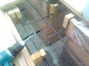

У меня арматура на 65 мм выше подошвы и на 40мм ниже верха бетона. Верх бетона отмечен маленькими гвоздиками на 40 мм выше арматуры. Есть одно фото где в середине арматура нижней растянутой зоны "балки" над лазом в подполье, она над деревянным коробом. Арматура там находится на расстоянии 40мм от нижней поверхности бетона.
Надеюсь эта информация была полезна для вас, т.к. я потратил много времени и мне его жалко.
