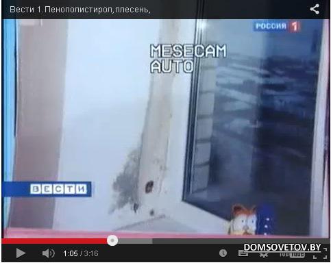

Lama 16.06.2016 00:02
Никогда не доверял зомбоящику, особенно нашему и Российскому, гляньте стоп-кадр где звуковая дорожка говорит о том что из-за пенопласта идет плесень! Вам не кажется странным что пенопласта нет?! :)
http://www.domsovetov.by/imagehostin...1c25d2f1ff.jpg
