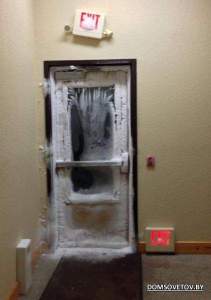

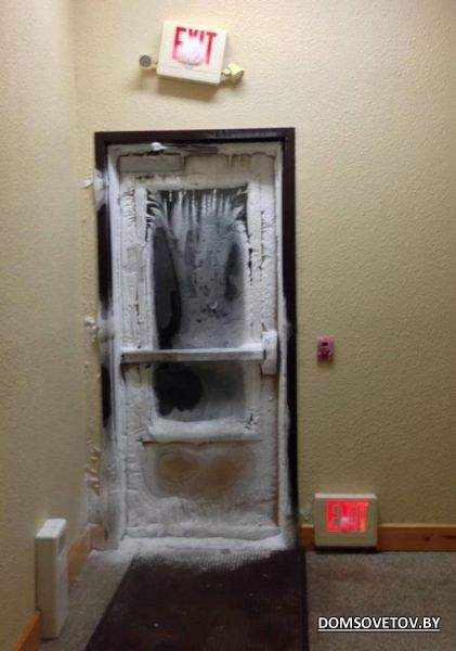

Славка 13.01.2014 00:37
Как вам?
http://www.domsovetov.by/imagehostin...1b195a8610.jpg
magari 13.01.2014 00:39
Славка, фото фейк. Ощущение, что искусственным снегом нанесено.
