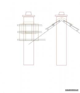

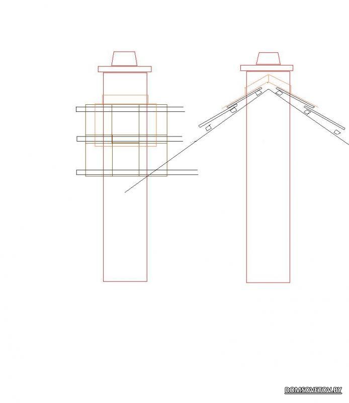

Требуется подсказка. Как правильно пройти дымоходом через конёк черепичной крыши? Сам примерно представляю: участок, где проходит труба, опускаем обрешётку вниз к основанию дымохода. Получаем неравный шаг черепицы возле трубы. Второй вариант, просто вырезаем обрешётку вокруг трубы и дыру закрываем каким-нибудь листовым экраном. Третий вариант: обрезаем верх черепицы который упирается в трубу, сверлим новые отверстия, подгоняем обрешётку под высоту черепицы.
http://www.domsovetov.by/imagehostin...0547082053.jpg
voffka 23.03.2015 21:26
Андрей.80, третий вариант!
Семиход 23.03.2015 22:04
Согласен. Только высоту бруска чуть увеличить, чтобы весь скат в одной плоскости был.
