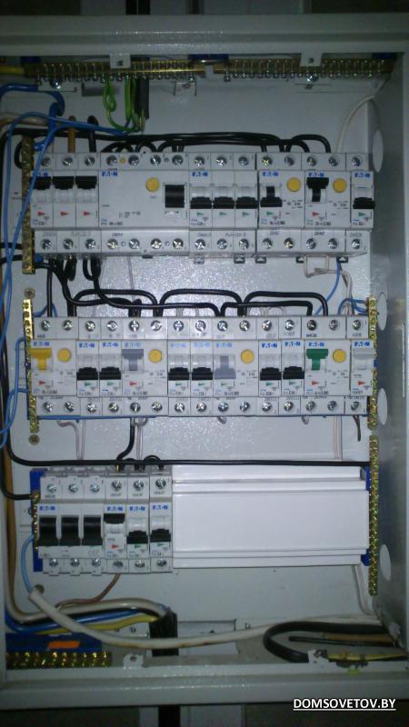

polyzadumchivy 06.09.2021 14:33
хотел сначала делать на итоновских дифах щит,но, видимо, придется передумать. Это еще только две трети от всего :(

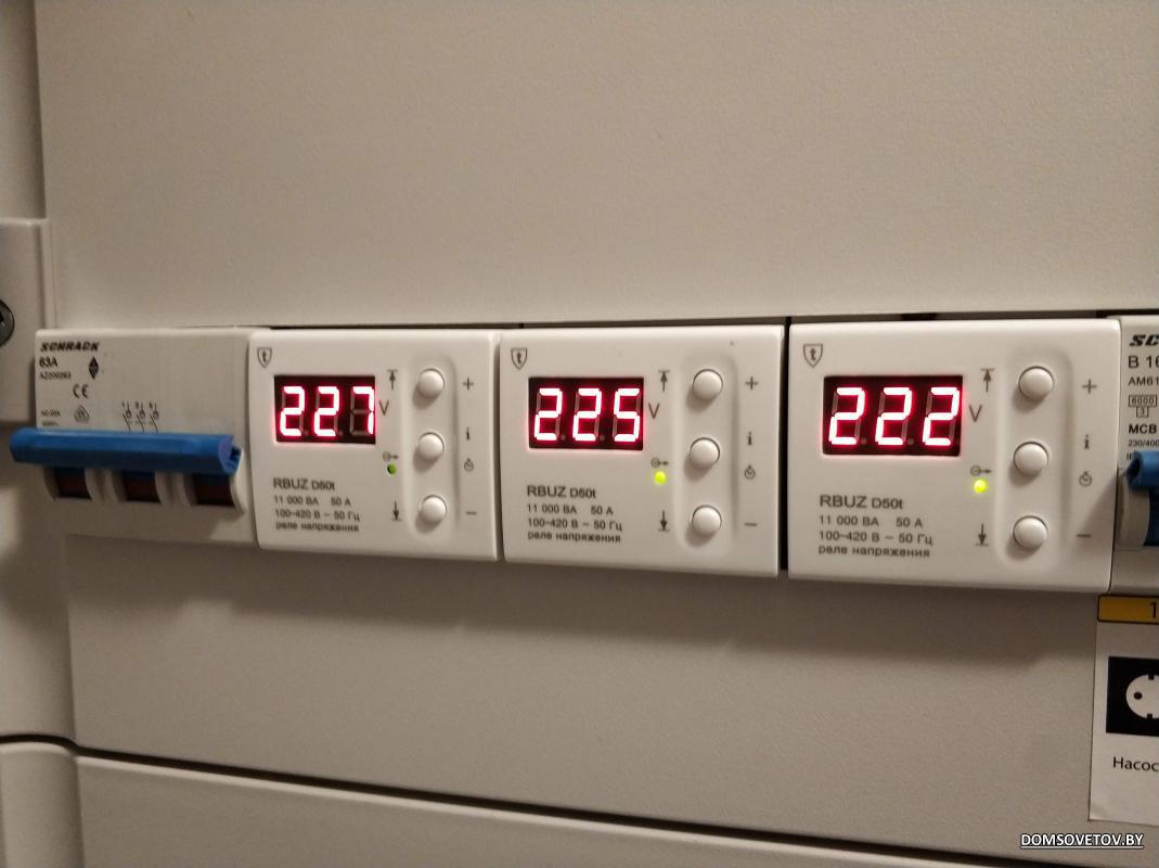

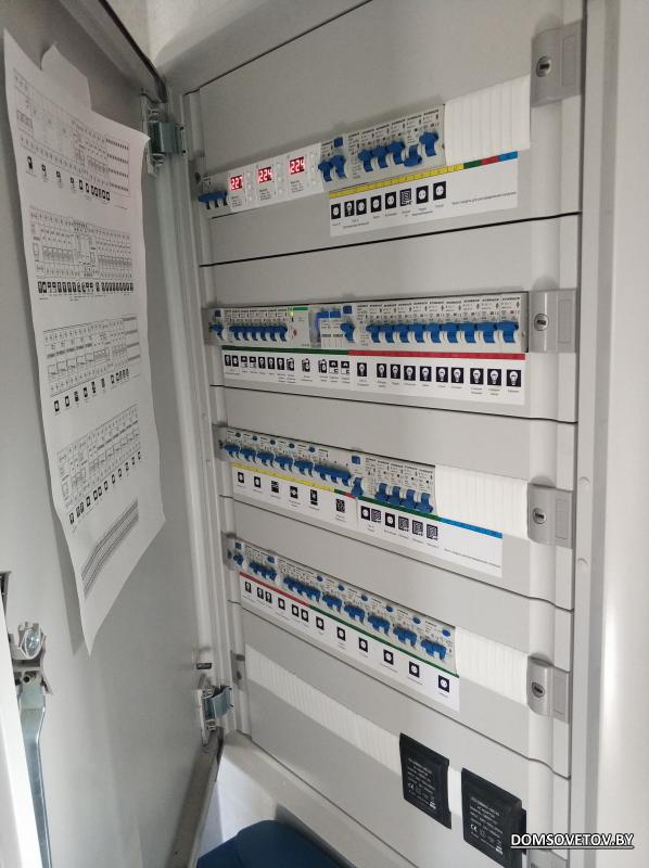

мой туфля.
http://www.domsovetov.by/imagehostin...f5a121fb61.jpg
dimex 14.09.2021 10:55
Вот тут интересно написано про коммутацию
http://xn--2-ctbiaj6cd.xn--p1ai/index.php/our-services
У себя использую.
polyzadumchivy 14.09.2021 17:31
@Makapoh, это RBUZ? На сколько ампер?
Makapoh 14.09.2021 20:46
@polyzadumchivy, полтос
http://www.domsovetov.by/imagehostin...0dfbc0c405.jpg
Большая картинка вот https://photos.app.goo.gl/SS7SqCCPrfghTCW99
реле освещения TDM умерло спустя полгода. заменили на F&F, которое уже несколько лет работает.

О, Шрэк, мне понравились, себе частично ставил. Вопрос - а что это за проект где разрешили такую мощность что стоит автомат на 63А?
Я себе F&F ставил, норм, в вашем щите не вижу, я рядом с РКН поставил байпасные обходные автоматы на случай выхода РКН из строя чтобы можно было фазу подать не через РКН, а через автомат.
Makapoh 16.09.2021 13:15
@Урри, 63a это просто рубильник. Вводной на 32а. Не видно ф&ф потому что фото была сделана до поломки тдм

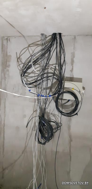

sansan 19.01.2022 12:32
Сообщение от purler (Сообщение 280357)
дверь может быть и на замке...
любопытный ребенок гвоздь скорей в розетку засунет.
я просто себе запрятал пачку автоматов с огромной бородой проводов в такой ящик. там же и свичи разместились. Вот не могу понять что плохо я сделал что все спрятал в шкаф. Меня перестали ругать за "безобразие учиненное в комнате и нафига вообще все эти провода." шкаф в дизайн с остальными шкафами и не раздрожает.
У меня все это хозяйство вместе со счетчиком и вводным автоматом в навесном ящике в гараже, дополнительных чтобы были под рукой делать не планирую. Насчет ребенка и розеток, все розеточные линии оборудованы УЗО.
