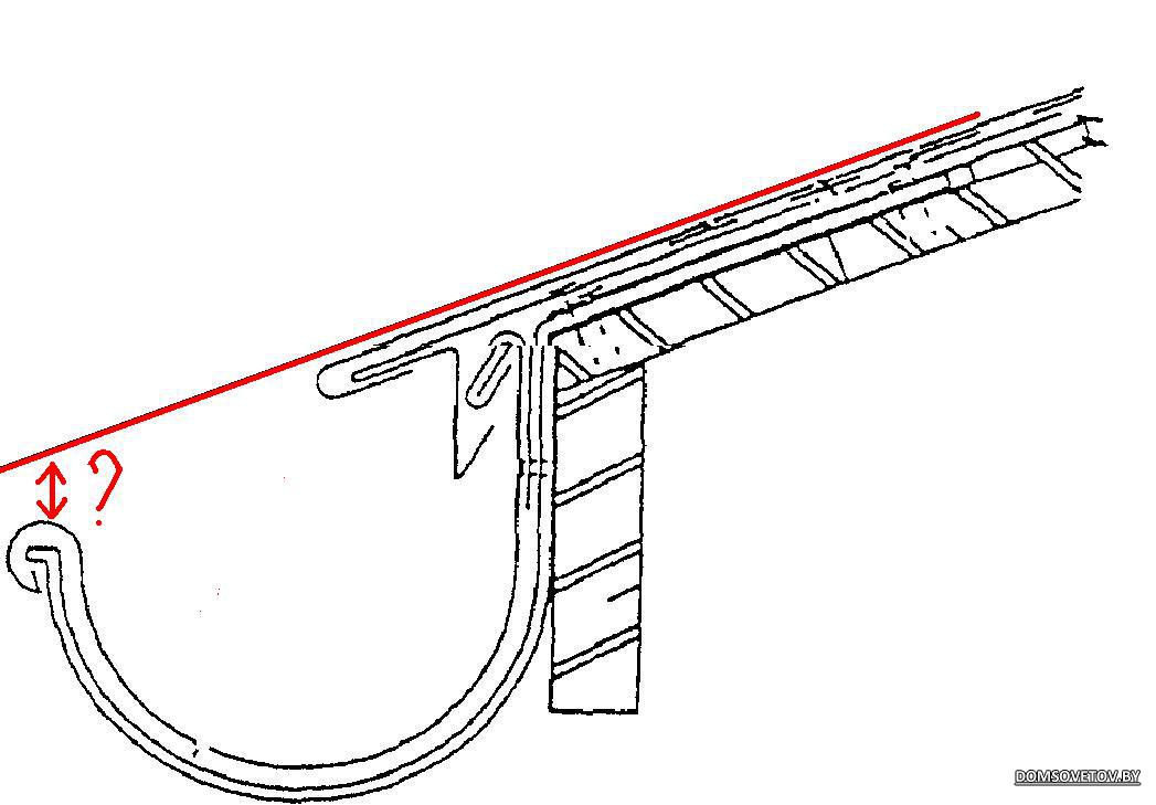

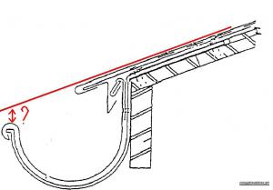

Подскажите пожалуйста, как рассчитать расстояние до края желоба и как правильно повесить кронштейн, чтобы вода не пролетала мимо желоба? Водосточка ПВХ Альта профиль. Ширина одного ската 10 метров, 2 слива по краям.http://www.domsovetov.by/imagehostin...cecf661631.jpg
Андрей.80 02.10.2015 22:28
@wertcar, расстояние около 2-х см. Вода не летает, она капает. А два см. для того, чтобы слетающая снежная масса не снесла водосточку.

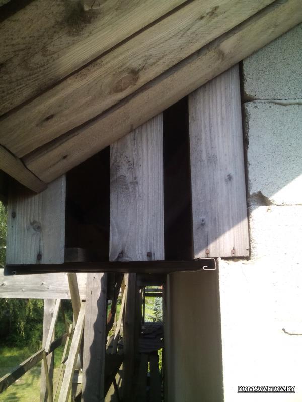

Подскажите может кто подшивал и у был такой угол. Как сделать правильно
http://www.domsovetov.by/imagehostin...848cfa9c32.jpghttp://www.domsovetov.by/imagehostin...848ef71864.jpg
Чтоб зашить боковую стенку
sergN 08.08.2016 18:32
@sceval,
всё дерево зашивается металлопрофилем. мужики , что делает кровлю длолжны иметь гибочный станок.
иначе никак. всё гнут на месте их листа. без проблем.
sceval 08.08.2016 22:05
@sergN, спасибо, крышу я накрывал года три назад, просто так стоял руки не доходили. Буду брать прямой лист с полимерным покрытием и заниматься "кройкой и шитьем"
illarion 08.08.2016 22:21
Сообщение от sergN (Сообщение 269674)
@sceval,
Не обязательно. Можно и софитом пвх и деревом (вагонкой, имитацией), чем угодно. А вот на углы заказывают жестяную доборку соответствующего размера.
Я себе делал подшиву сам. Из софита. Уголки заказал у жестянщиков заранее.
Иметь бригаде собственный гибочный станок занадто дорого. Считанные бригады его имеют. Как правило, у них есть свои постоянные жестянщики, где они заказывают доборку, а те имеют жесть разных цветов и видов. Можно и из листа заказчика.
@sceval, непонятно только, зачем на втором фото короб в стену утоплен. Как правило, короб зашивают по срезу стены. Вам что, деревяшку заштукатурят вместе со стеной?
А вообще, подобных фото (готовые варианты подшивы) в интернете тьма. Поищите и выберите себе вариант.
