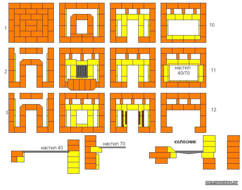

у меня такое(похожее..без полок и колпака) было..давно. только чуть длиннее.
что можно хотеть от стенки в 1/2 кирпича...
ОИК-4 22.01.2015 21:56
Греют такие печи хорошо, но на плите готовят не один час и топка не защищена, поэтому перегрев. Чуть шире проект сделать и защиту из шамотного на ребро. А то через пару-тройку часов на кирпиче 150 градусов.

Юрийхх 23.01.2015 14:00
Неужели печи Кузнецова, неудачный проект? В ней немного изменены габариты и все.

ОИК-4 23.01.2015 14:32
А почему они должны быть удачными? Простая шведка с недостатками....
Вот так защищено правильно
